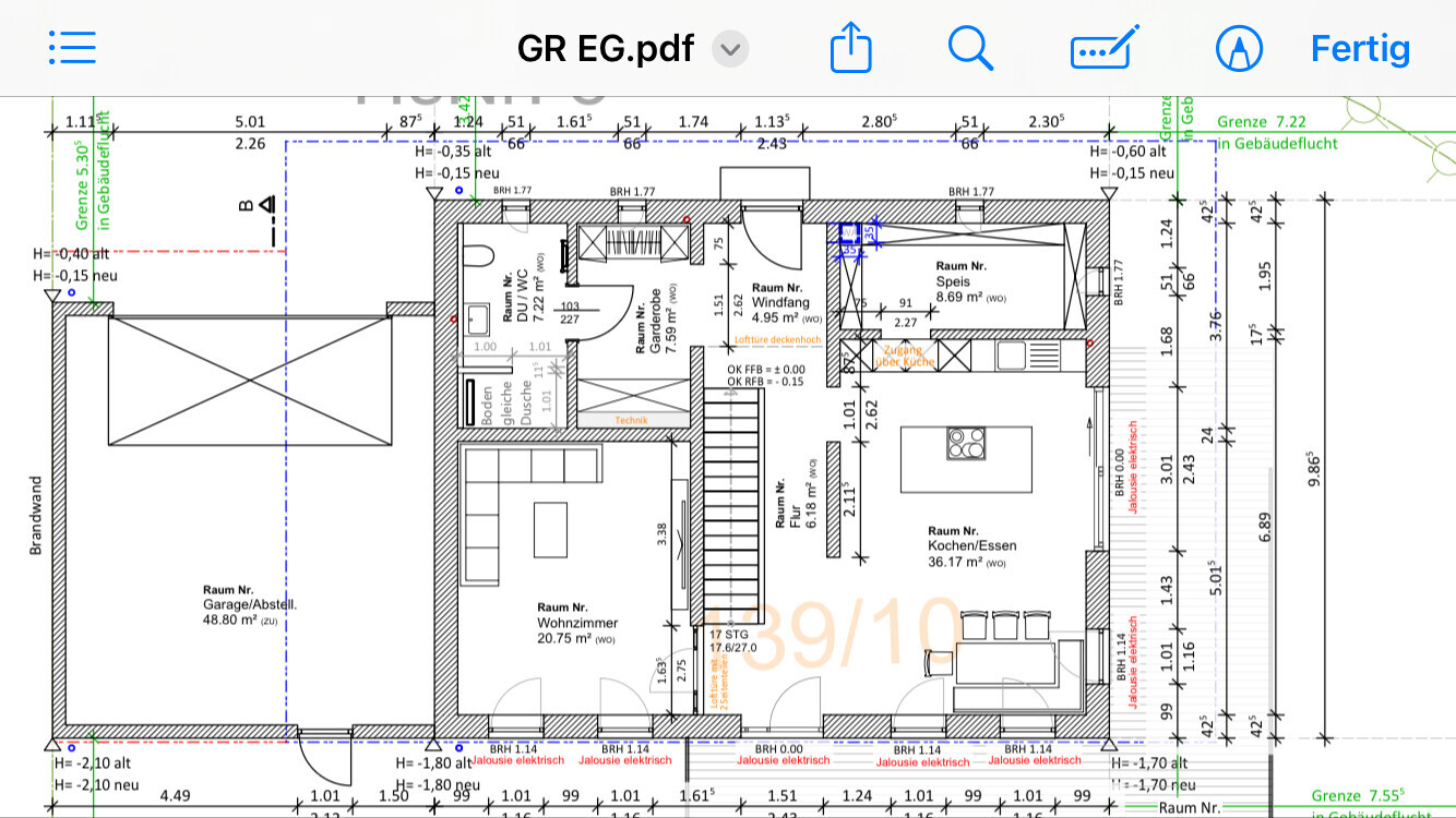

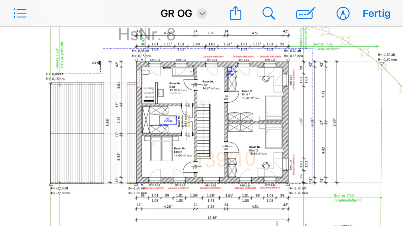

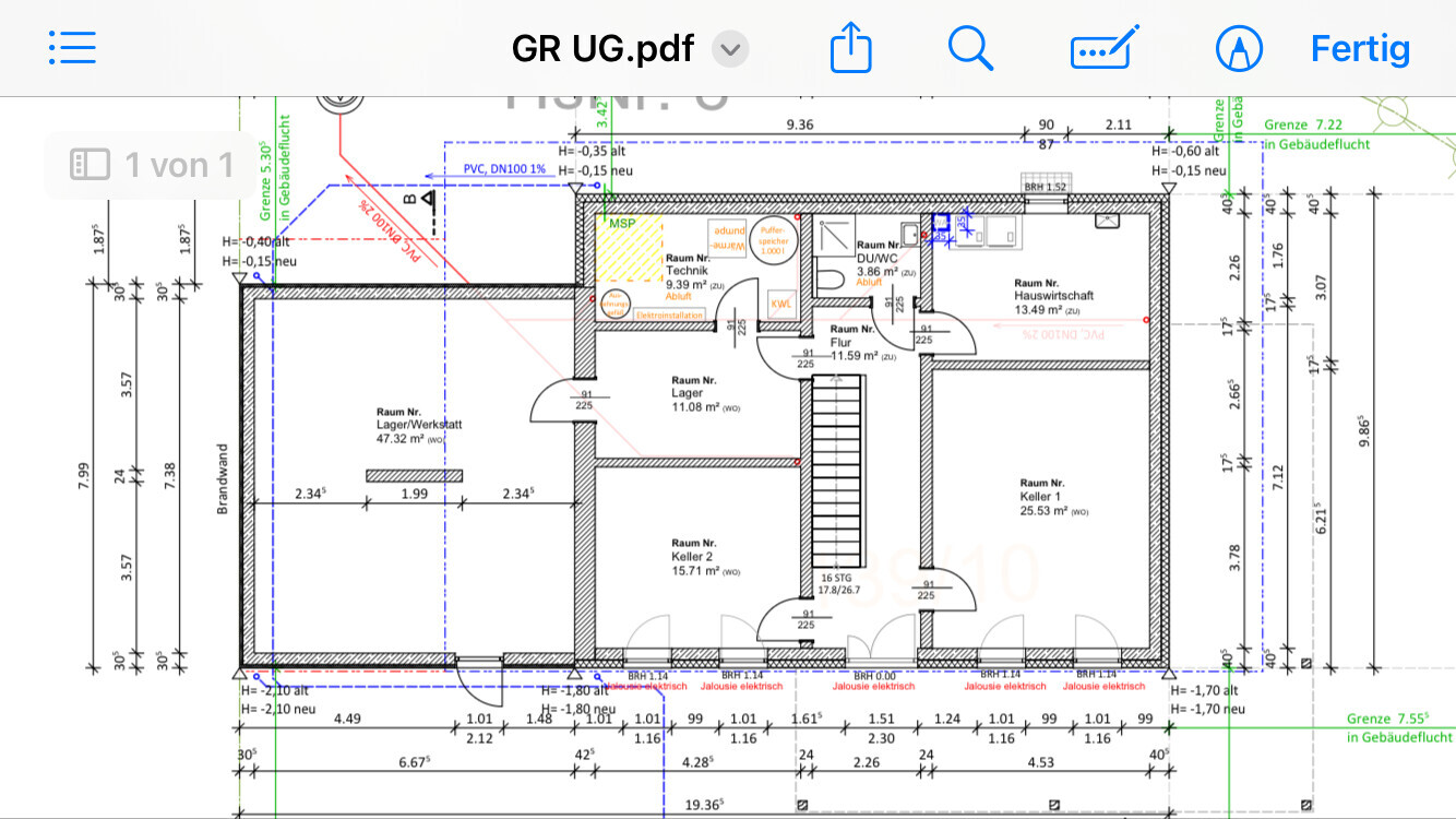

Hier würde ich mich über den aktuellen Planungsstand freuen. Es ist ja nun sicher nicht der bisher gezeigte Entwurf geworden.
Kommt die Terrasse in den Osten?
doch, tatsächlich ist der Plan bis auf ein paar Detail und die Außenansicht ziemlich der gleiche wie im Eingangspost. Bei Gelegenheit kann ich die Fertigen Pläne posten.
Die Terrasse kommt in den Osten und dann im den Süden noch als Balkon 2/3 ums Haus
familie_s
familie_s
Schöne Aufnahmen. Hat du dafür eine Drohne gekauft?
Wie war denn am Ende dein finaler Entwurf?
ja, wir haben uns eine kleine Drohne gegönnt. Sehr cooles Spielzeug! Und man kann auch toll die Leitungsführung in der Decke dokumentieren.
Den Plan habe ich angehängt, leider nur als Screenshot, ich kann hier gerade keine PDFs hochladen.
Grundriss eines Gebäudes: mehrere Räume, Türen, Treppen und Maße im Kellerbereich.
Grundriss eines Hauses: Flur, Treppe, Bad, Elternzimmer und zwei Kinderzimmer.
Grundriss eines Wohnhauses mit Küche/Essen, Wohnzimmer, Speis, Windfang, Technik und Garage.
