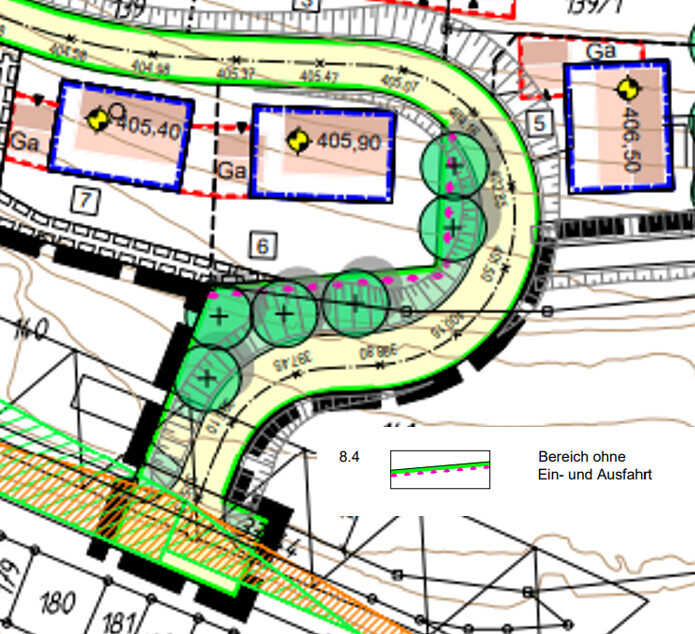

Glaube ich nicht. Es scheint mir, als ob im Süden und Osten das Grundstück nicht bis zur Straße geht und die Gemeinde dort eine bepflanzte Böschung anlegt. Die kann man natürlich nicht einfach befahren
Wäre eigentlich auch eine Erschließung von Osten erlaubt?
Das nenne ich mal eine absolute Leistungsphase 1-Frage. Offenbar nein:
Nach Bebauungsplan mMn nicht. [...] Ob die sich in der Farbe etwas vertan haben? Gibt sonst nirgens so eine Linie. Siehe Punkt 8.4 im Bild.
Ich denke, die Linien lime/pink in der Zeichnung und lime/red in der Legende meinen dasselbe: die Grundstücksgrenze zur baumbestandenen Böschung ist nicht für Zufahrten vorgesehen.
