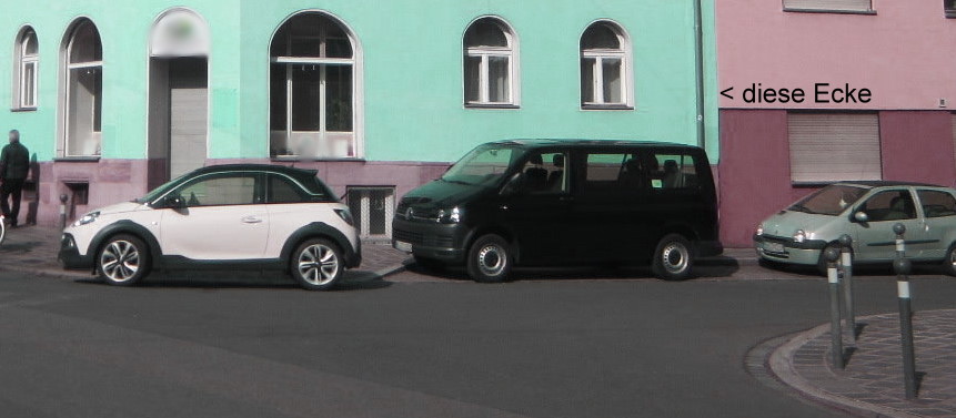

hier ein Altbau, Schlafzimmer nach Osten, Sandstein/Ziegelwand.
Im Zimmer ist es gefühlt sehr kalt, obwohl gut beheizt (Heizung neu, Boden neu, 2 neue Heizkörper).
Habe jetzt mit einer Wärmebildkamera die Wand mit den Fenstern aufgenommen.
Das Problem ist die Wandecke. Bei einer Raumtemperatur von 22° ist dort am Boden 9,5° und bis zur Decke werden es nur 11,5°.
Die Fenster und die Wand selber sind ok.
Kann man die Ecke irgendwie verbessern?

Ecken sind geometrische Wärmebrücken. Da kann man nicht viel machen, außer dämmen. Alternativ kann man zur Schimmelvermeidung solche Ecken auch mit Heizkabeln zusätzlich beheizen.

@WilderSueden: das ist die Außenecke zum Nachbarhaus, die anderen Ecken sind "besser".
Gibt es für diese Ecke spezielles Material zum Dämmen? Damit die gefühlte Kälte (wie leichter Durchzug) etwas weniger wird?

Was heißt "Außenecke zum Nachbarhaus"? Reden wir hier von einem Doppel-/Reihenhaus und der Trennwand?
Ecken kann man grundsätzlich auch innen dämmen, dafür gibt es Dämmkeile. Wichtig ist aber - wie bei jeder Innendämmung - dass das fachgerecht und luftdicht ausgeführt wird. Andernfalls hat man hinter der Dämmung erst recht den Schimmel. Eine Dämmung von Außen ist auf jeden Fall zu bevorzugen.
Seid ihr Eigentümer oder Mieter?
