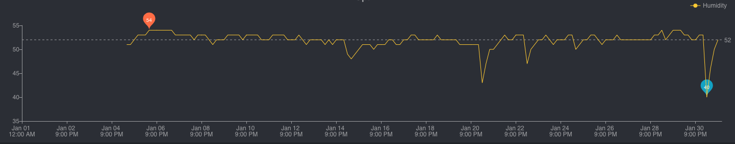

Geht so, hier unsere Aufzeichnung vom Januar 2021 - ohne Entalhpietauscher:
Grundofen, großes Raumvolumen, Lehmputzwände, recht viel nicht versiegeltes Holz (Akustikdecke, Empore, Treppe)

So wie bei dir hampshire siehts bei mir eigentlich auch immer aus! Im Schnitt zwischen 50 und 55%...
Wenn ich mich nicht täusche, hast du aber auch keine Kontrollierte-Wohnraumlüftung, oder? Also wir haben aktuell keine und deshalb auch ein eigentlich gutes Mittel. Soll ja aber wirklich problematisch sein mit einer Kontrollierte-Wohnraumlüftung... Wie schon geschrieben muss ich mich mal über Enthalpietauscher informieren...
