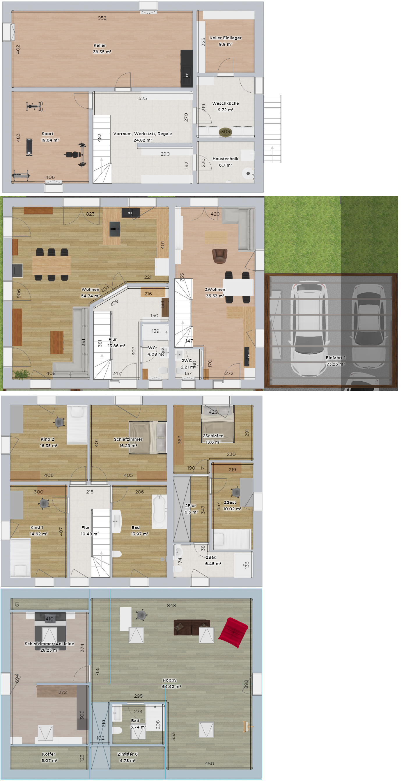

Wir werden dieses Jahr vor den Toren Hamburgs ein Haus mit Einliegerwohnung zur Vermietung an die Schwiegereltern bauen. Der Grundriss ist ein Vorentwurf und wurde von uns selbst erstellt. Wir hoffen von Euch wertvolle Ideen und Hinweise zur Grundrissoptimierung zu erhalten, da wir mittlerweile Betriebsblind geworden sind. Die Stadtvilla hat uns noch nicht überzeugt, weil sie wenig gemütlich wirkt. Keine Dachschrägen und ein großer Dachboden aufgrund des Satteldaches ist aber verlockend. Wir spielen aber mit dem Gedanken, durch eine Veranda zur Straße und Fensterläden, Akzente zu setzen. Auch soll das innere rustikal im Landhausstil eingerichtet werden.

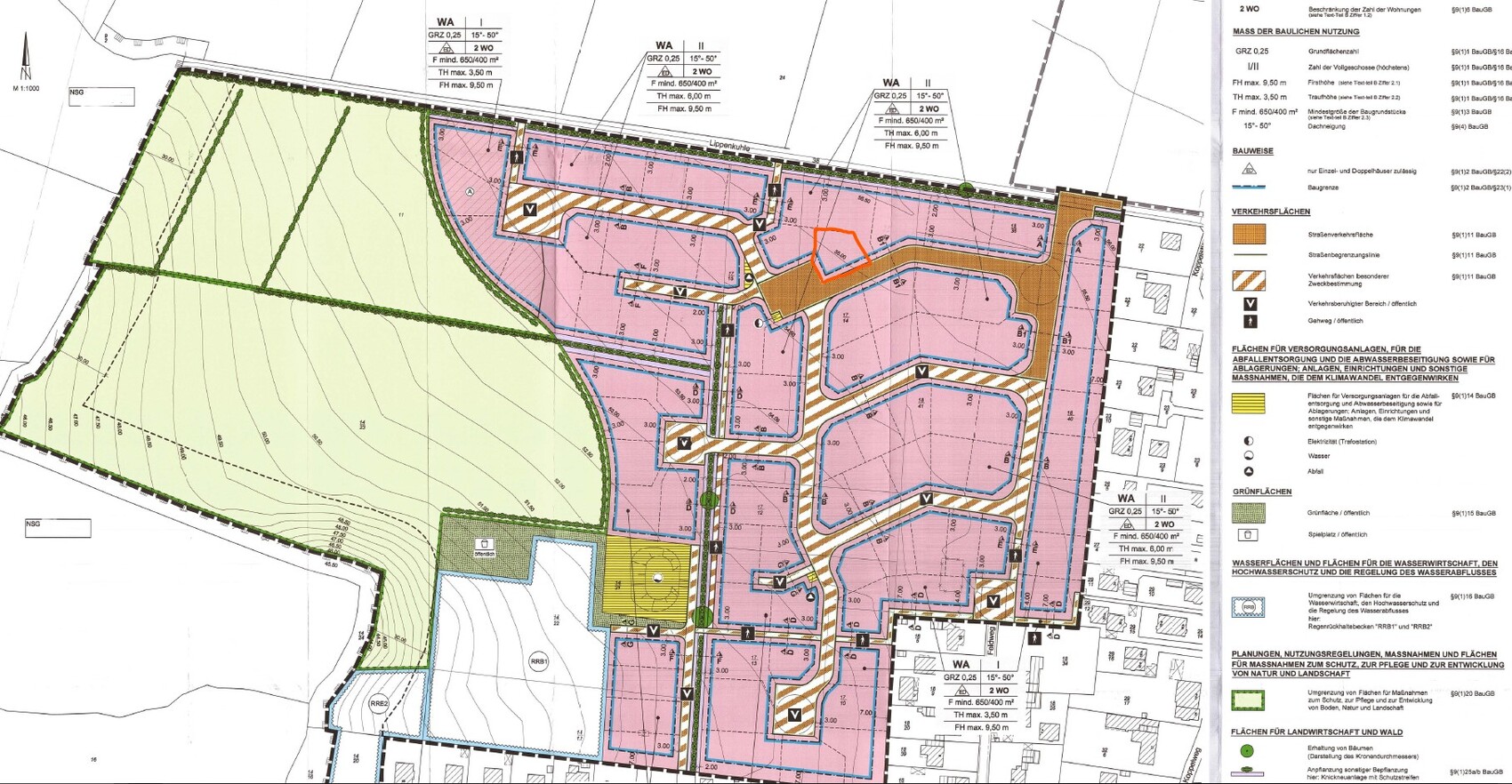

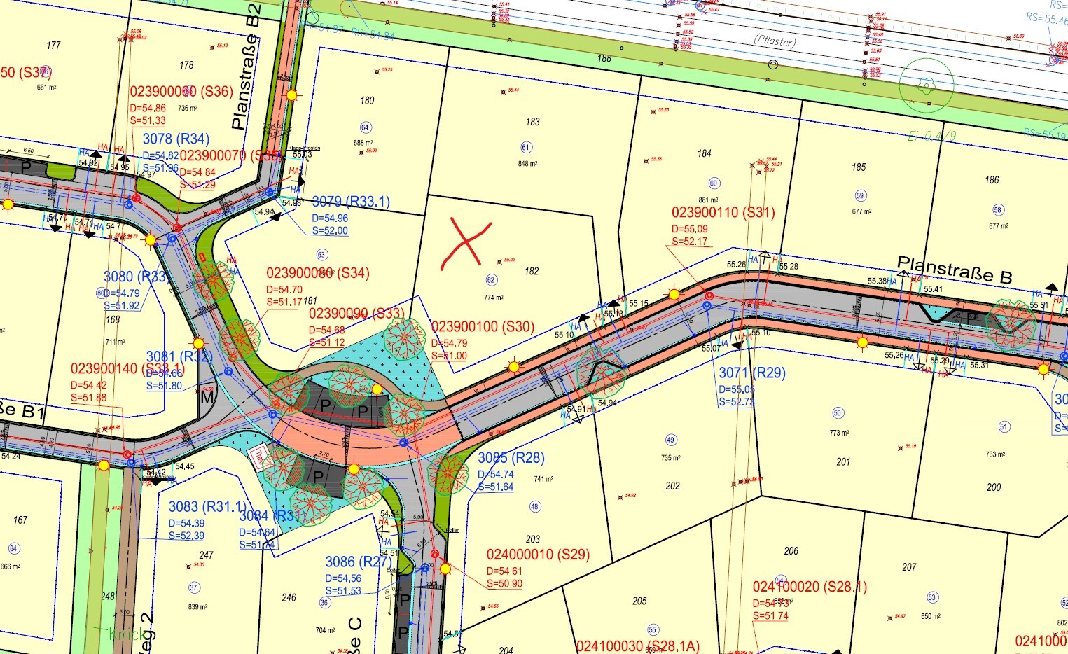

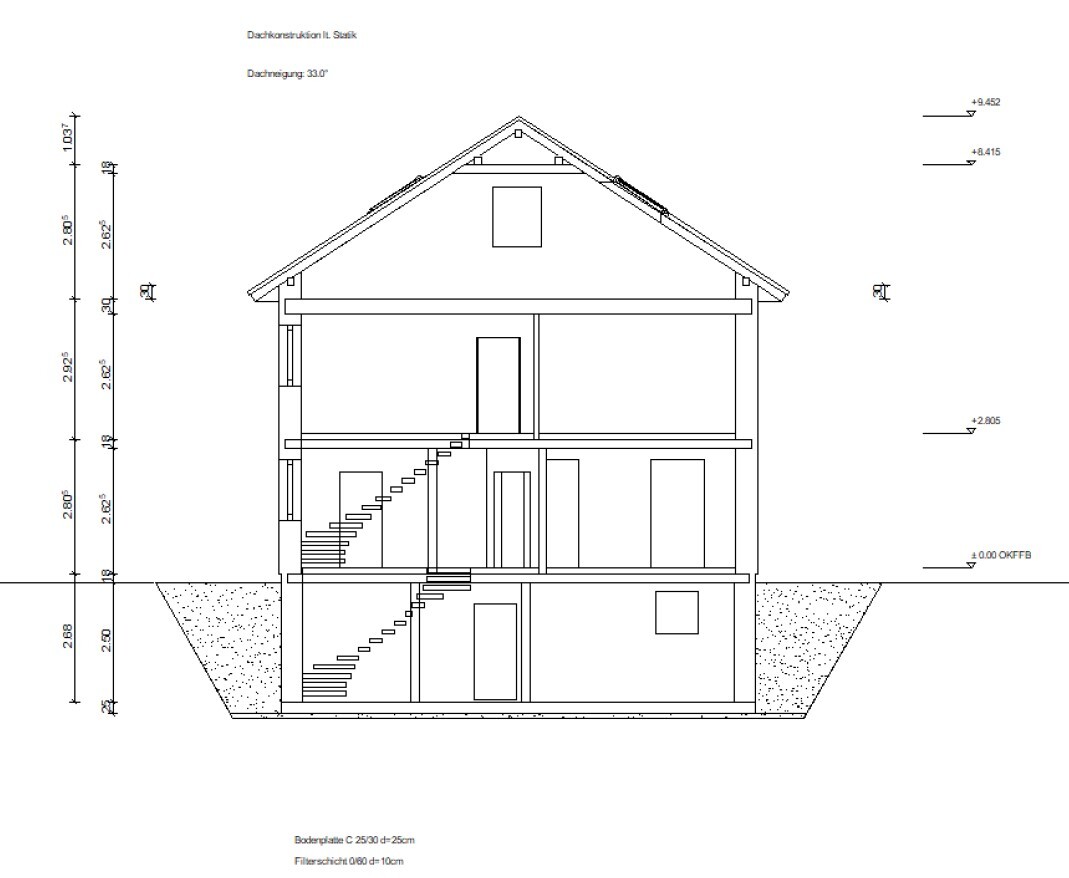

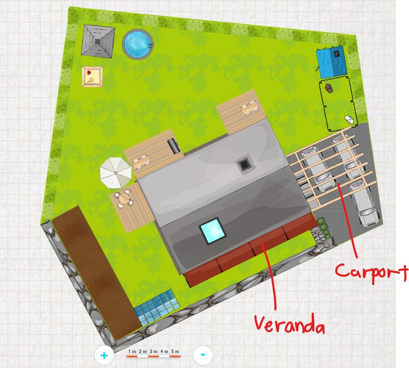

Wir haben Euch einen Screenshot vom Bebauungsplan, Erschließungsplan, Hausgrafik, Grundriss, Schnittbild und einen Gartenplan mitgebracht.

Größe des Grundstücks: 774qm
Hang: Nein
Grundflächenzahl: 0.25
Geschossflächenzahl: Nicht bekannt
Baufenster, Baulinie und -grenze: Siehe Bebauungsplan Screenshot

Maximale Höhen/Begrenzungen: Traufhöhe max. 6m, Firsthöhe max. 9.5m

Raumbedarf im EG, OG:
Hauptwohnung Min. 55qm Wohnen/Essen/Kochen + Diele + Duschbad ~70qm, OG: 3 Kinderzimmer à mind. 13qm + Bad 13qm + Flur ~62qm
Einliegerwohnung: Min. 75qm, 2 Schlafzimmer mit 13qm und 10qm, Wohnen/Essen/Küche ca. 35qm ein Bad min. 6qm und ein Gäste-WC mit 2qm

Nutzgarten, Treibhaus: "Selbstversorger" Garten und Hühner
Zwei Terrassen nach Süd-West und Nord-West.

Wenn ihr 3 Parkplätze braucht, dann sind i.d.R. Parkplätze hintereinander nicht zulässig. Das solltet ihr prüfen.
Wie groß soll den das Haus werden? Für mich sieht es nach ca 12×10m aus? Das könnte mit der Grundflächenzahl knapp werden. 774×0.25=193
193-45 (Stellplätze)- 3×15 (kleine Terrassen)-120 (Haus)= -17 , fehlen noch Wege, Schuppen, Hühnerstall. Auch hier würde ich prüfen, in wie weit eine Überbauung zulässig ist.

Auf den Plänen kann ich kaum was erkennen. Lass mal das Laminat weg, bemaße ordentlich und zeig die Ebenen bitte einzeln.

Ich frage mal wo ist Norden? Textteil vom Bebauungsplan? Wie kommt Ihr auf die Idee so ein Haus zu planen? Traufhoehe 3,5 m sehe ich da nirgens. Noch mal neu anfangen. Oder besser jemanden planen lassen, der etwas davon versteht.o_O
