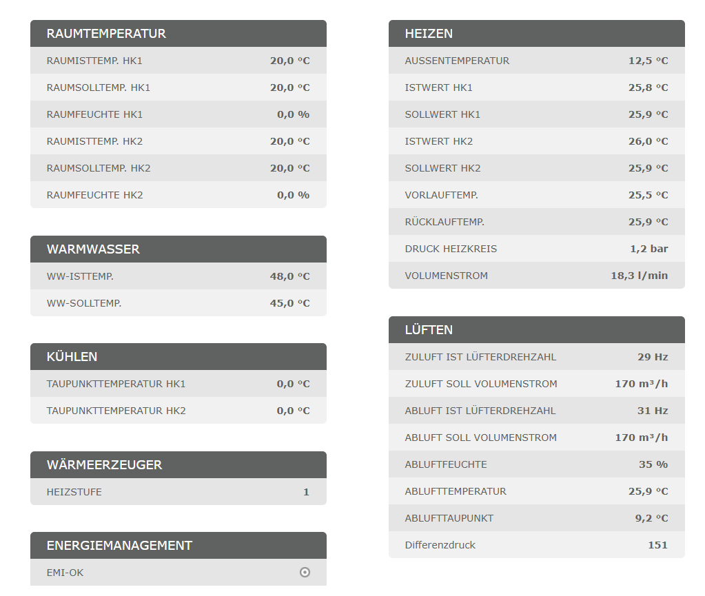

Wenn jetzt die Heizkurve mittels Parallelverschiebung abgesenkt wird, besteht die Gefahr, dass es dann im Winter zu kühl in den Räumen wird. Wenn es im Winter angenehm aber in der Übergangszeit zu warm ist, wird die Heizkurve eher zu flach sein und du musst sie etwas steiler stellen. Wie das bei deiner THZ geht? Müsste im Handbuch stehen.
Eventuell kann das Bad noch etwas mehr Fluss bekommen und das Schlafzimmer weniger. Dafür bräuchte man jetzt aber mehr Infos. Heizkreislängen und momentaner Durchfluss. Außerdem die Frage, welche Räume an das Bad angrenzen und ob die auch beheizt werden.

Hier mal ein Screenshot der aktuellen Vorlauf-Temperatur / Einstellungen. Wir haben nur einen Heizkreis, die Werte vom zweiten kann man ignorieren.
Wir haben erst vor kurzem ein riesen Paket Planungs- und Ausführungsdokumente zur Aufbewahrung bekommen, da sind auch viele Ausführungen der Firma die die Fußbodenheizung gemacht hat.
Für das Bad sind da 2 so Verteildingens (als einziger Raum im OG). Beim Bad steht da 1,8 und 1,7L/m. Beim Schlafzimmer 0,8l/m. Ich denke die Vorlauftemperatur sollte die aus dem Screenshot sein (?). Falls ich das richtig verstehe, wenn es nur einen Heizkreis gibt.

Ja die Heizlast wurde Raumweise berechnet. In der Doku steht das Bad wurde mit 24°C gerechnet, der Hauswirtschaftsraum mit 18°C, alles andere mit 20°C.
Ich weiß aber nicht wie das erreicht werden soll, da wir eine einzige Temperatur eingestellt haben an der Wärmepumpe (die steht aktuell auf 20°C).
Den Thermostat runterdrehen ist nicht meine präferierte Wahl. Diverse Leute haben mir gesagt das sei Energieverschwendung, aber wichtiger noch: Mich nervt dann das ständige Geklicke nachts.
Ich hatte auch die Hoffnung, dass wir vielleicht etwas Wärme vom Schlafzimmer auf's Bad umlenken können - falls das so einfach geht. Ich bin Laie und die Maschine ziemlich komplex.
Wie man die Heizkurve verstellt habe ich gefunden. Allerdings wüsste ich nicht was man da einstellt. Es sind relativ viele Einzelwerte die mir noch nichts sagen.
An das Bad grenzt nur das Gästezimmer an, das wird auch beheizt, wie alle Räume. Bis auf Hauswirtschaftsraum und Bad sind alle auf 20°C eingestellt - das was die Wärmepumpe für 20°C Ist-Temperatur hält sind aber in Wirklichkeit laut Thermometer eher 23°C oder so - das ist für uns aber völlig okay, wir mögen's bisschen wärmer.
Heizkreislänge im Bad 83,7m und 75,3m. Im Schlafzimmer 107,1m.
