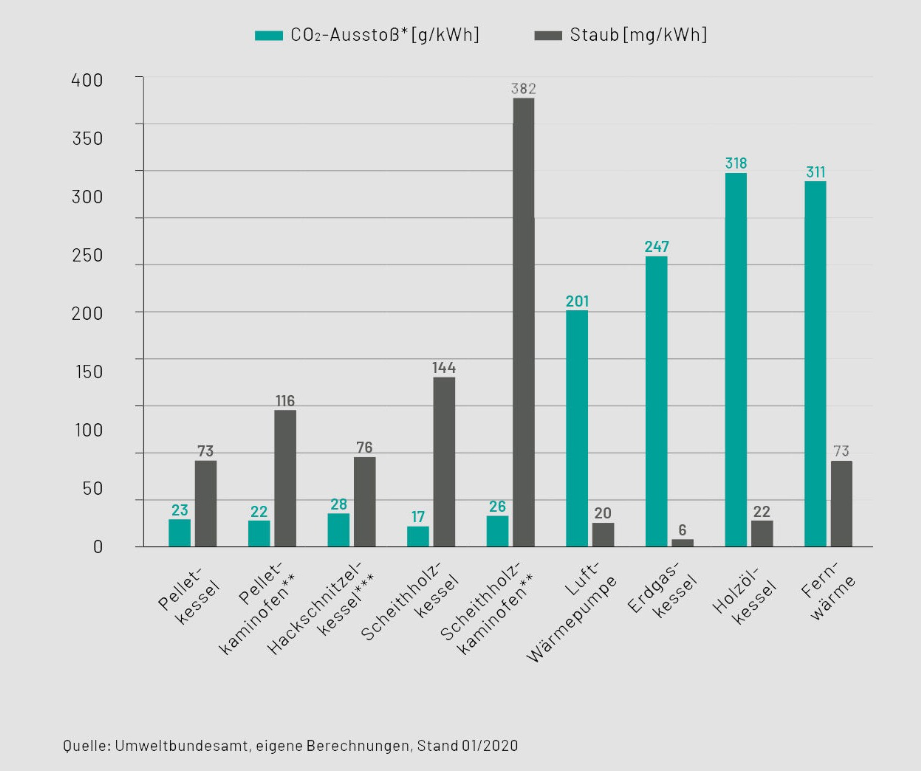

RotorMotor schrieb:
Guckt Mal unten rechts auf die Grafik.
Ein Schelm wer böses dabei denkt.
Wobei moderne Pelletheizungen bzw. Brennwertkessel halt schon gar nicht so schlecht sind und eben nichts mit nem klassischen Ofen zu tun hat. Aber die CO2 Emissionen bei der Wärmepumpe sind schon putzig.
DeepRed schrieb:
Naja, so anders siehts beim Umweltbundesamt auch nicht aus.
Ist das mit dem Feinstaub bei der Wärmepumpe dann quasi aus dem Strommix gerechnet? Anders ist das doch nicht zu erklären, oder übersehe ich was?
guckuck2
15.09.22 13:07
Das wird wohl aus dem Strommix sein. Nimmste "Ökostrom" sieht das anders aus.
Auch unklar ist, ob es um Primärenergie oder die erzeugte Wärmeenergie geht. Falls ersteres fehlt in der Berechnung zur Wärmepumpe der COP.
Scout**
15.09.22 13:21
Und, wo kommt er her, der Ökostrom, wenn die Wärmepumpe bevorzugt in Betrieb ist, also von November bis März?! Aus Solar ja wohl kaum und Wind weht auch nicht immer. Bestellt man Ökostrom, so muss der Anbieter diesen nur in der Jahresbilanz unter dem Strich eingekauft haben, sprich: der kauft im Winter in der Tat auch nur massig Kohle- und Gasstrom. Klar, denn was es nicht gibt, das kann er ja schlecht verkaufen!
Bezogen auf 1 KWh bereitgestellter Wärmeenergie.
WilderSueden
15.09.22 13:24
Vorteil der Wärmepumpe ist halt, dass jede Verbesserung am Strommix automatisch auch für alle Endgeräte gilt ohne selbige auszutauschen. Gleiches gilt beim Auto. Und da beides tendenziell langlebige Güter sind, ist das auch ein Faktor der nicht zu verachten ist.
