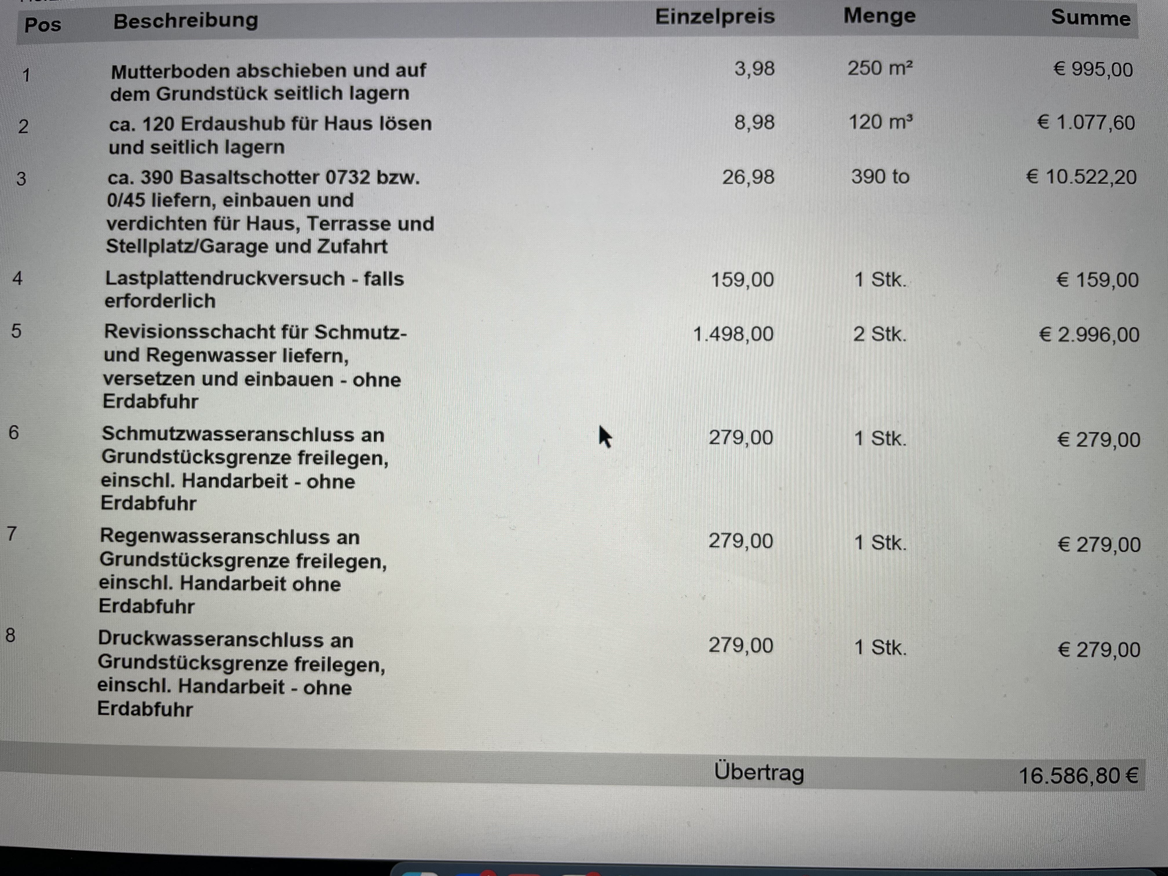

nagner99 schrieb:
250m3 Mutterboden abschieben, 120m3 Erdaushub für Haus und 390t Basaltschotter einbringen + Regen und Schmutzwasserrohre verlegen soll 33 TEUR mit MwSt kosten. Da ist keine Erdabfuhr dabei…
Hast du eine Aufstellung für die Positionen? Also 390t Basaltschotter sind alleine schon mal um die 8000 Euro. Ohne die Transportkosten von vielleicht 20 Fahrten...kommt auch auf die Distanzen an. Der Rest kommt auch drauf an über was für Entfernungen wir da reden, eventuell ein Pfeifenkopfgrundstück?

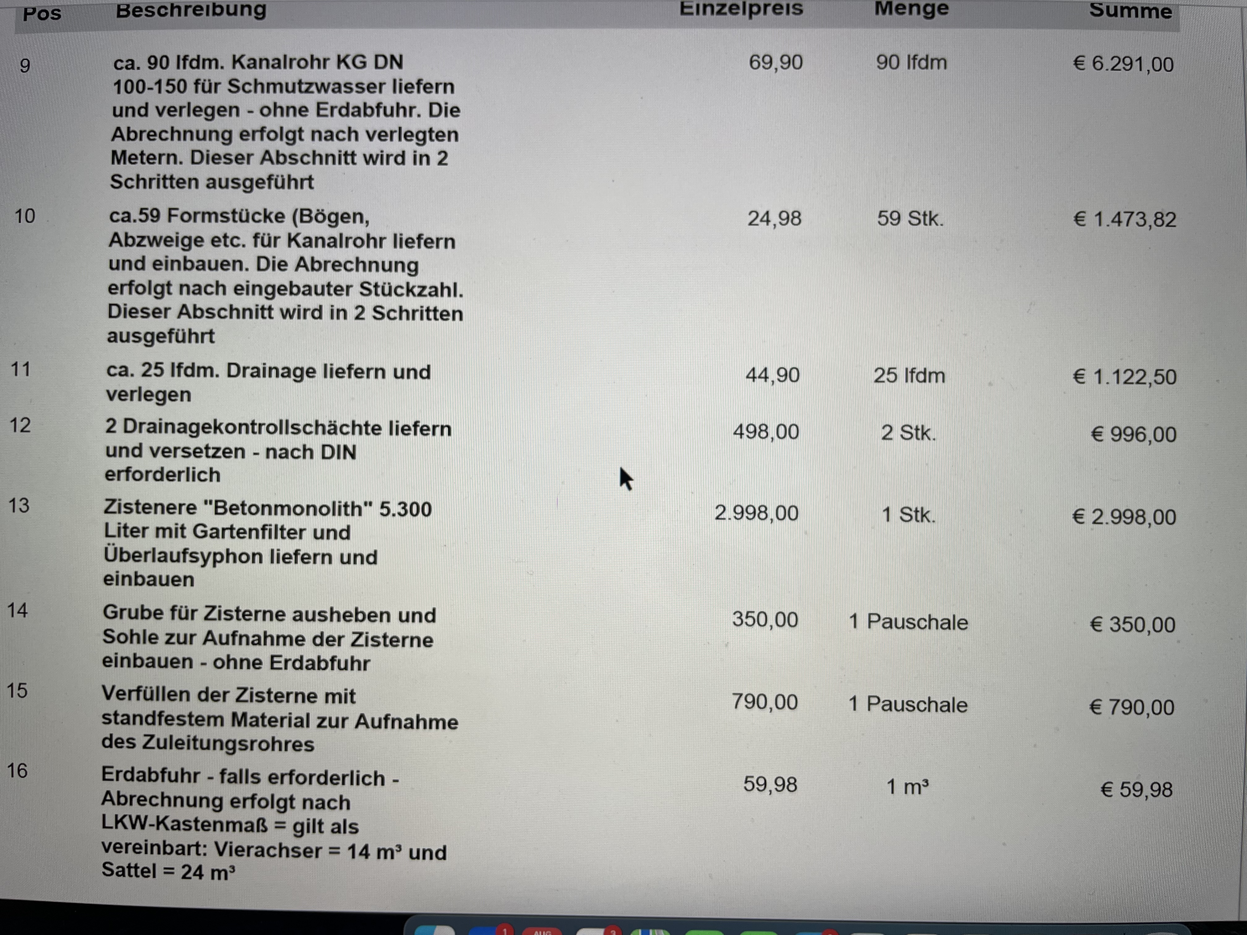

nagner99
10.08.22 11:11
das Grundstück liegt in einer Sackgasse. Der Schotter ist vermutlich angemessen aber die Preise für die Rohre erscheinen mir deutlich zu hoch.

Tolentino
10.08.22 11:15
Ja, sind m.E. teure Einzelpreise und Pauschalen für die Arbeiten. Welche Region?
Scout**
10.08.22 11:17
Du hast uns die Revisionsschächte und die Zisterne für 7500 netto verschwiegen 🙂
Dann reden wir für den bei dir gemeldeten Auftragspositionen noch über 24 TE bei 90 m Erschließungslänge. Finde ich gerade noch fair. Hast du denn überhaupt weitere Angebote bzw. erwartest du zeitnah weitere?
Edit: rund 2500 brutto für die Drainageschächte gehen ja ebenfalls noch ab.
Stephan—
10.08.22 11:23
„Normales“ KG kostet 2-3€/m!?
Abzweig 15Grad bspw. 1,50€ Hornbach bei 90Grad dann 9€
Drainage ohne Loch (100er) hab ich mir im Hornbach letzte Woche für 33€/10m gekauft. —> Sparpotential
Graben buddeln fehlt hier natürlich
Müsst ihr Zisterne machen? Bei angenommen 2€/cbm Wasser bekommst die 7500€ zu Lebzeiten nie alle aus dem öffentlichen Hahn. Bei angenommen 50cbm/Tag benötigst 205 Jahre, bis du auf den Break-Even kommen würdest. GANZ grob gerechnet
Bei uns war 270qbm Aushub und einbringen Beton RC am Ende bei 6,5k. In Eigenleistung (zum Vergleich). Abtransport fällt weg da wir es am Ende zum auffüllen nutzen.
