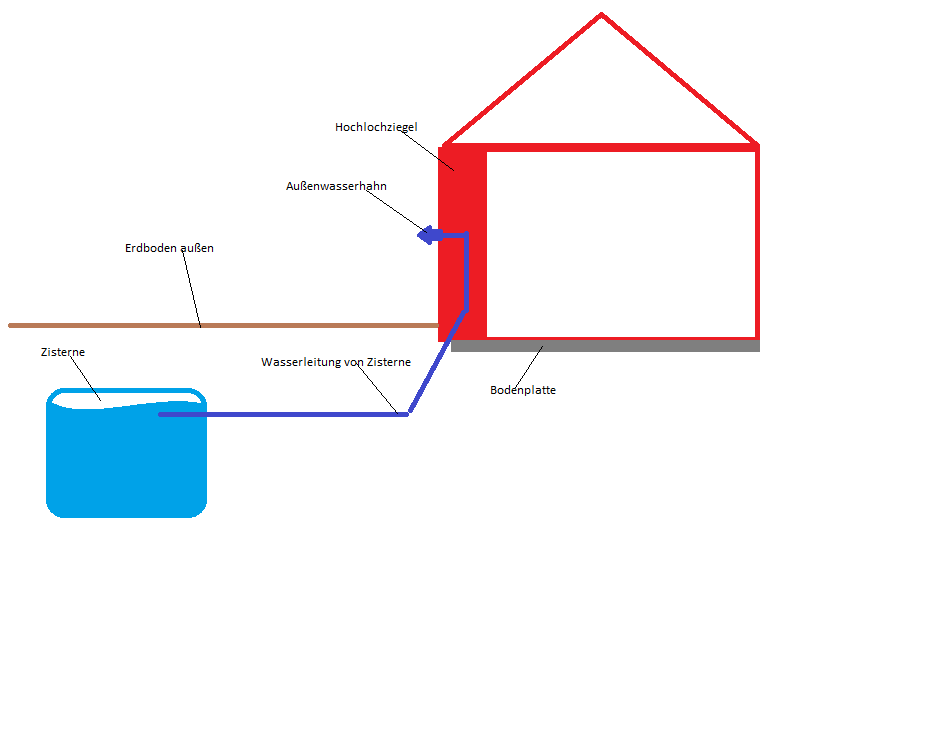

anbei eine Skizze über die Wasserführung von der Zisterne zu einem an der Hauswand angebrachten Wasserhahn. Meine Frage ist, ob irgend jemand eine Idee hat, wie man die ganze Sache Frostsicher bekommt.
Problem 1: Das 1. Problem ist, dass die Wasserleitung kurz vor Zuführung zur Hauswand die frostsichere Bodentiefe verlässt und ggf. gefrieren könnte.
Problem 2: Das 2 Problem ist, wie man den Wasserauslass an der Hauswand frostsicher bekommt.
Meine Idee: Einen Frostsicheren Wasserhahn, der nicht von der Innenseite des Hauswand angeschlossen wird, sondern zB nur 15cm oder 20cm tief in der Hauswand sitz. Die Wasserführung im nicht frostsicheren Bereich hätte ich mit einem Heizband abgesichert.
Hat jemand eine Idee oder ggf. ein ähnliches Problem gehabt? Gibt es irgendwelche Steuerungsinstallationen?
Vielen Dank vorab.

Es gibt diese Legende, die Amis hätten für Millionen Dollar Kugelschreiber entwickelt, die auch im Weltall funktionieren - die Russen nehmen Bleistifte.
In diesem Sinne: Lass' die Leitung vor dem Winter ab, wie der Rest der Nation.

Vollständogkeitshalber muss erwähnt werden, dass dieses System zwangsläufig ein Rücklaufschutz hat. Das Wasser kann auch bei ausschalten der Zisternenpumpe und öffnen der Auslassventils nicht aus den Leitungen zurücklaufen.

Dann frag mal den, der das verzapft hat. Imho Planungsfehler (oder Irrtum und es geht doch irgendwie mit der vorhandenen Installation).
Die "normale" Lösung wäre, die Leitung ins Haus zu ziehen und dann mittela frostsicheren Hahn wieder raus durch die Wand.
In die Wand integriert wie du dir das vorstellst, wirds das nicht (wirtschaftlich) geben.

die normalen Wege sind mir bekannt und der wo es verbockt hat ist darüber informiert und man versucht nun eine Lösung zu finden. Jetzt - und das gilt auch für hier - ist es wichtig Lösungen zu finden, die nicht in einer Riesen Baustelle enden.

Die Lösung ist, das zurück zu bauen und korrekt auszuführen. Oder den Wasserhahn abschreiben.
Wasser aus der Zisterne lässt sich schließlich auch ohne aufstehenden Wasserhahn entnehmen, auch wenn es nicht so schön ist.
