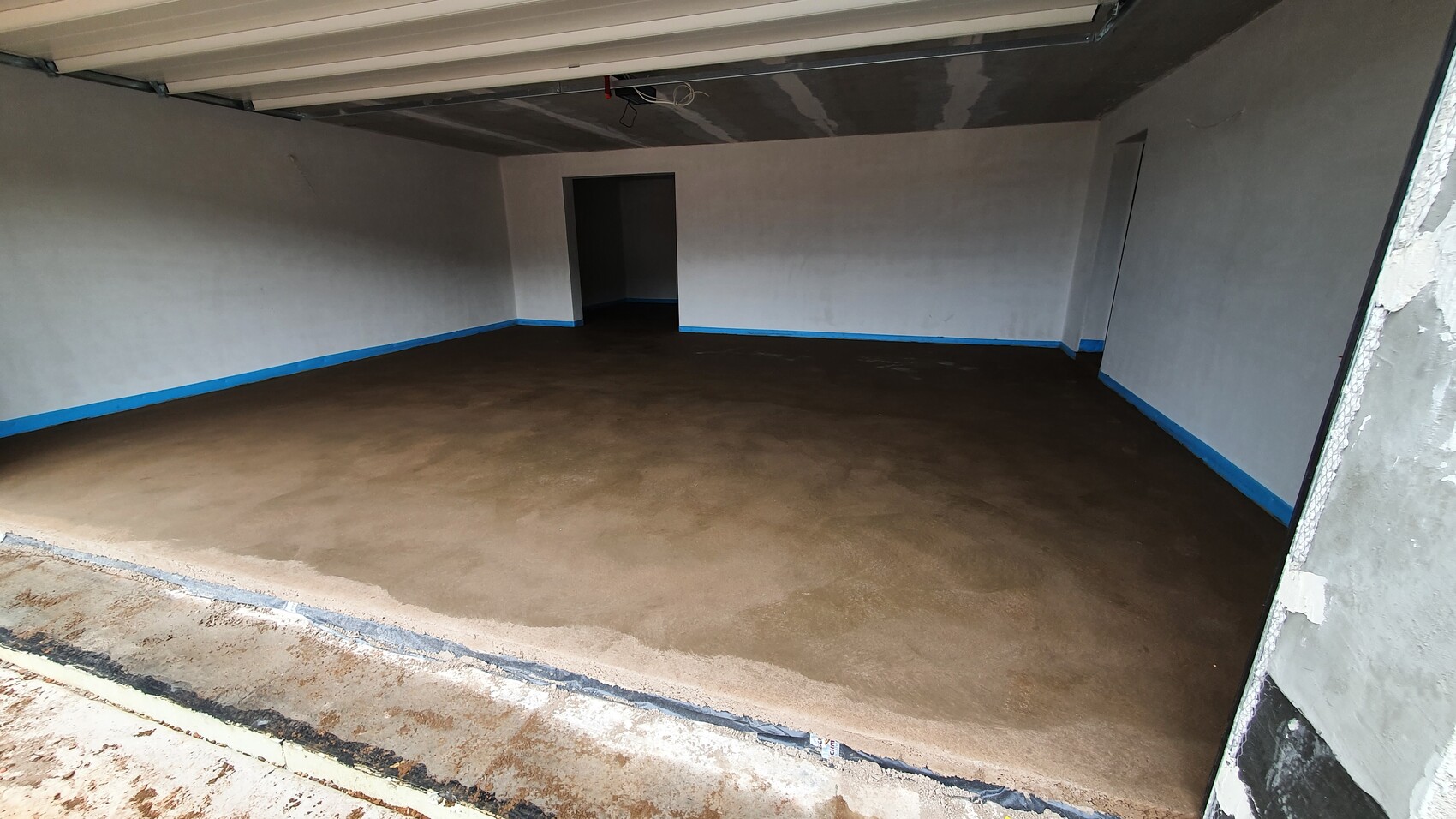

habe am Montag Zementestrich in die Garage bekommen. Leider hat der Estrichleger keine Abschlussleiste vorher montiert. Ich werde das natürlich mit GU abklären warum das nicht passiert ist. Möchte aber, in dem Fall, dass das vom Bauunternehmer ausgeschlossen ist, schon Informationen sammeln wie ich alles dicht bekomme und einen sauberen Abschluss für die Fliesen realisieren kann. Habe noch Reste von den Bitumenschweißbahnen über. Könnte ich damit den Spalt zwischen Estrich und Bodenplatte abdichten? Darüber dann einen Metallwinkel der dann leicht über Estrich steht? Hat jemand Ideen?

Wie ich das auf den Fotos erkenne wurde ein Zementestrich auf Trennschicht oberhalb einer Bodenplatte eingebaut.
Ein Abschlussprofil sollte auf jeden Fall schon aufgrund des Kantenschutzes (Überfahren mit PKW) eingebaut werden.
Das kann man aber später recht einfach z.B. mit einem Edelstahlprofil nachholen, zumal ja einerseits noch die Fliesenhöhe zu berücksichtigen ist und der Außenbereich auch noch entsprechend der Oberkante Estrich angehoben werden muss.
Abgedichtet werden im Sinn der DIN 18534 muss der Garagenboden (Estrich) nur dann, wenn sich unterhalb der Garagenfläche Wohnräume befinden.
Ist dies nicht der Fall, dann sollte die Estrichoberfläche aber auf jeden Fall geschützt werden, hier in diesem Fall sind ja Fliesen vorgesehen, welche man entsprechend der Planungsrichtlinien zusammen mit einer flexiblen Dichtungsschlämme einbauen kann.
Alles andere, beispielsweise mit noch überzählig vorhandener Bitumenschweißbahn etc. ist wenig sinnvoll und für den späteren (ordnungsgemäßen) Aufbau auch nicht notwendig!
Entscheidend ist allerdings die Frage nach den Randkanten des Estrichs. Wahrscheinlich wurde der Estrich ohne Gefälle eingebaut (was unüblich wäre). Das bedeutet aber, dass anstehendes Abtropfwasser (vom PKW nach Regen- oder Schneefahrten) nicht über die Radbereiche eindringen darf.
Im einfachsten Fall wird man die Fugenkammer vor dem Anbringen der Wandsockel mit einem elastischen Dichtstoff versehen.
Das ist zwar ebenfalls keine "Abdichtung", es erfüllt jedoch in dem untergeordneten Raum (der Garage) durch die Überbauung mit Sockelfliesen und Fugenverfüllung dauerhaft seinen Zweck.

Danke für die Rückmeldung. Mir geht's in erster Linie mal darum, ob es schlimm ist wenn Feuchtigkeit zwischen Trennschicht und Estrich gelangt. Diesen "Schlitz" wollte ich abdecken/schließen falls nötig. Es befindet sich nicjts mehr unter der Garage. Edelstahlprofil werde ich dann definitiv noch einbauen.
Estrich fällt 2cm ab. Ist nicht viel, sollte aber genügen. Die Randbereiche werden mit Sockelleisten gefliest und dann entsprechend abgedichtet.
Hauptsächlich ging es halt um die Leiste und die Abdichtung Estrich/Trennschicht.
Wie könnte denn eine passende Leiste aussehen bzw. wie wäre sie zu befestigen?

Das ist nicht nötig, zumal quer vor die Garageneinfahrt ja noch eine Ablaufrinne einzubringen ist (verhindert, dass Regeneinschlag in die Garage laufen kann).
"Wie könnte denn eine passende Leiste aussehen bzw. wie wäre sie zu befestigen?"
Antwort
Das ist die originäre Aufgabe, welche sich an den Fliesenleger richtet. Entweder er kauft ein entsprechendes Profil bei den Profilherstellern ein (das ist der übliche Weg) oder man muss ein L-Profil aus Edelstahl anfertigen lassen, welches dann -je nach Materialstärke- entweder in der Bodenplatte verdübelt und in das Klebstoffbett der Fliesenebene integriert wird, oder (wie im Industriebereich nicht unüblich) die Estrichkante wird um die Materialstärke stufenförmig ausgefräst (oder streifenförmig durch Parallelschnitte ausgeklinkt), das Profil dann verschraubt + zusätzlich in ein Epoxidharzbett eingelegt (damit wird es auf dem Estrich zusätzlich zur Schraubenverbindung verklebt).
Aber Wasser - das macht einem Zementestrich überhaupt nichts aus!
Die vordere Estrichkante muss damit nicht "abgedichtet" werden.
