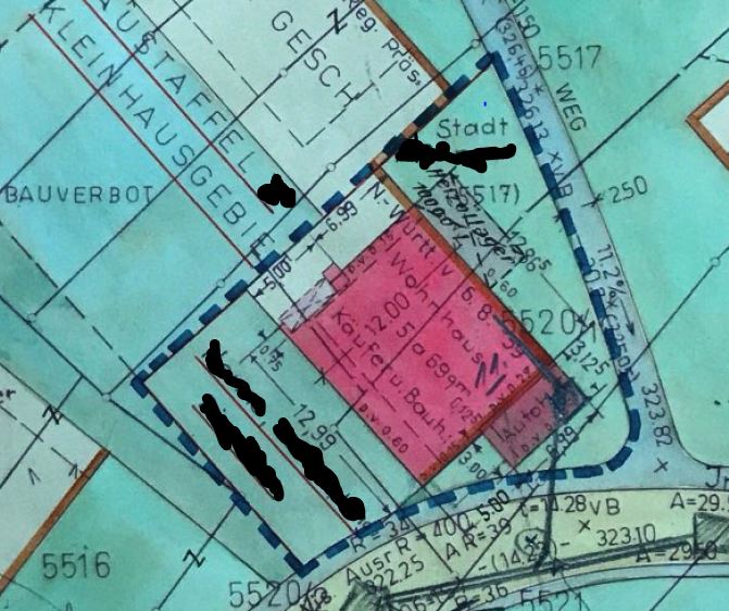

Größe des Grundstücks: 560qm
Hang: ja, EG 50% im Hang
Grundflächenzahl: 0,3
Geschossflächenzahl: 0,5
Baufenster, Baulinie und –grenze – kein Problem, da Bestandsgebäude mit genehmigten Ausnahmen
Randbebauung: Eckgrundstück, Nordwestlich ein Nachbarhaus

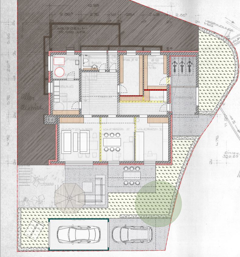

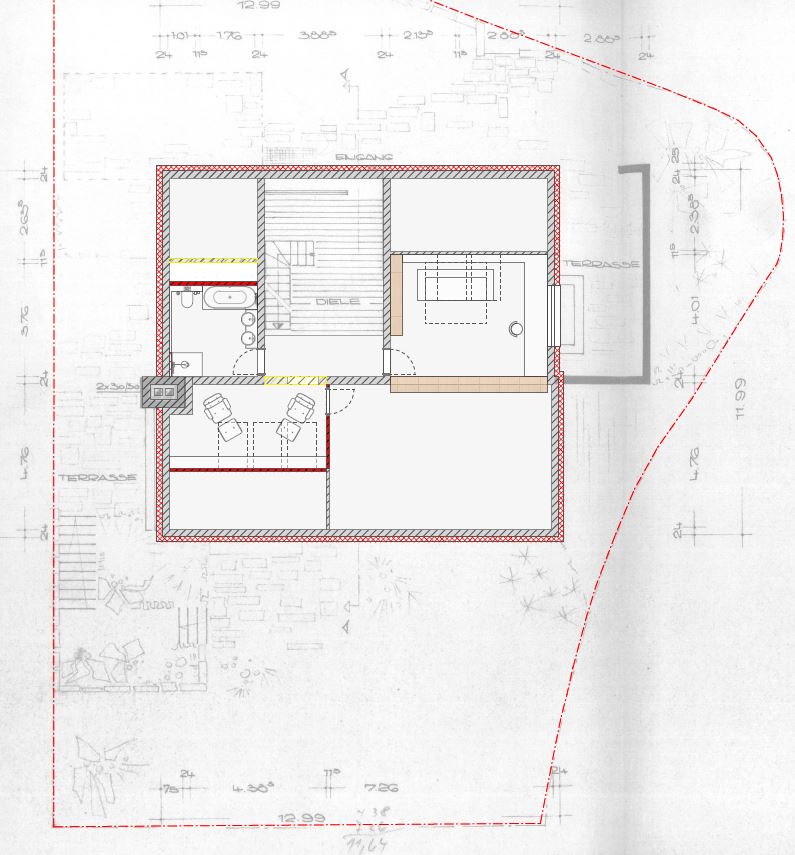

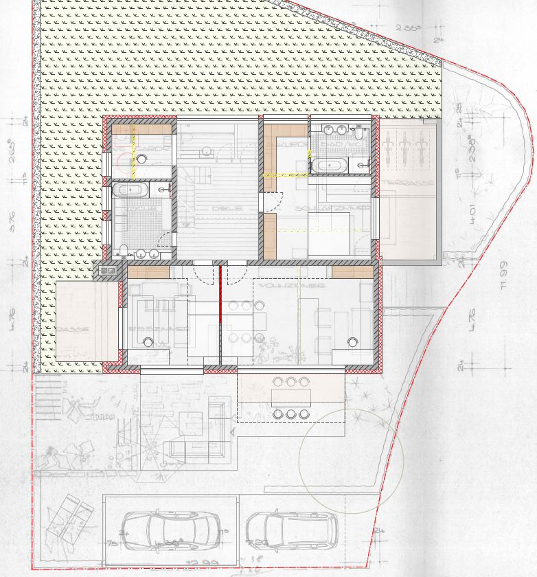

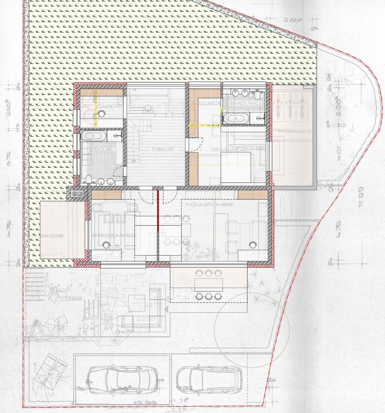

Von wem stammt die Planung: befreundeter Architekt, interessant ist das OG (bisheriger Eingang mit Foyer, Wohn- und Esszimmer und Elternschlafzimmer) mit dem EG zu tauschen. Uns gefällt es die Kinder und Elternschlafzimmer auf eine Ebene zu nehmen und das Haus in einen öffentlichen und einen privaten Teil zu teilen. In der Planung haben wir ein Zimmer verloren, dieses gefällt uns nicht.
Zu sanieren sind:
  • Fassade, Sanitär, Elektro, Küche, Dach und Heizung
Preisschätzung lt Architekt/Planer: 380.000
Persönliches Preislimit fürs Haus, inkl Ausstattung: 450.000
favorisierte Heiztechnik: noch offen – entweder Gas + Solar oder Erdwärme – Ziel ist ein KFW 100 oder 115 Haus.
-könnt Ihr verzichten: 3. Bad im Dachgeschoss
-könnt Ihr nicht verzichten: großen Wohn- und Esszimmer
Standardentwurf vom Planer? Architekt hat einen freien Schuss bekommen – wir waren uns nicht so einig, ob wir Eltern- und Kinderschlafzimmer auf eine Ebene ziehen wollen
Entsprechende/Welche Wünsche wurden vom Architekten umgesetzt? Es wurden bisher noch keine Wünsche geäußert

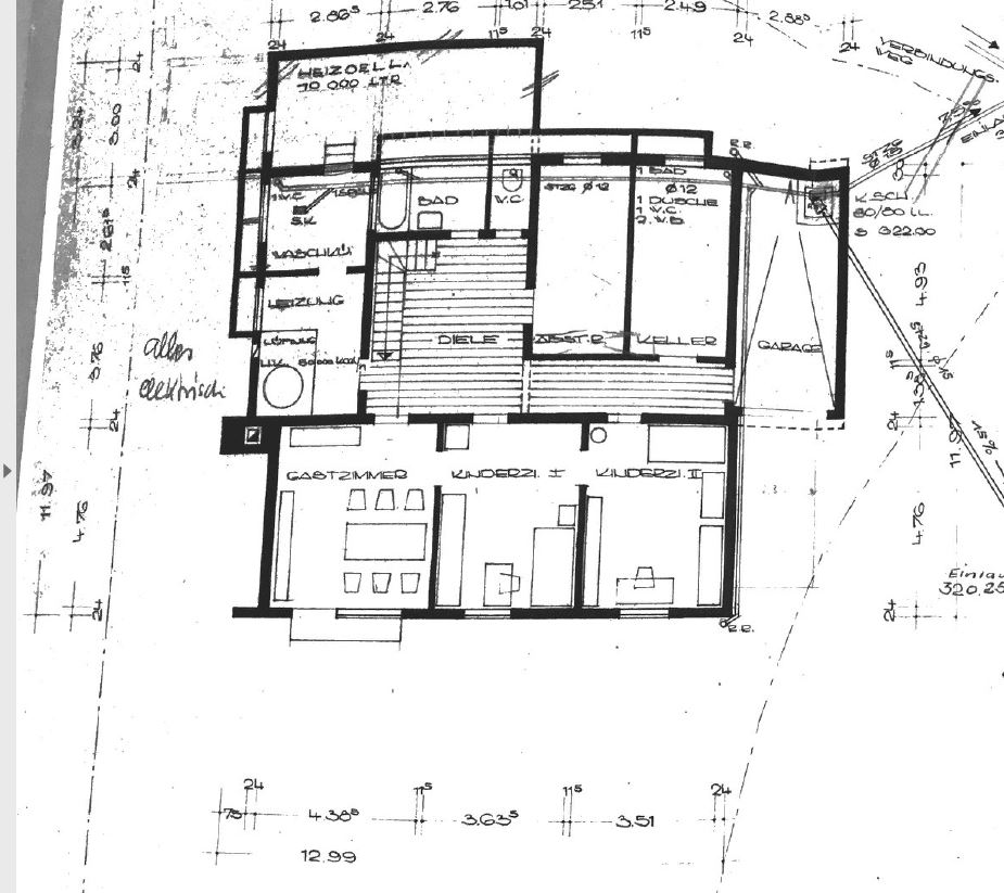

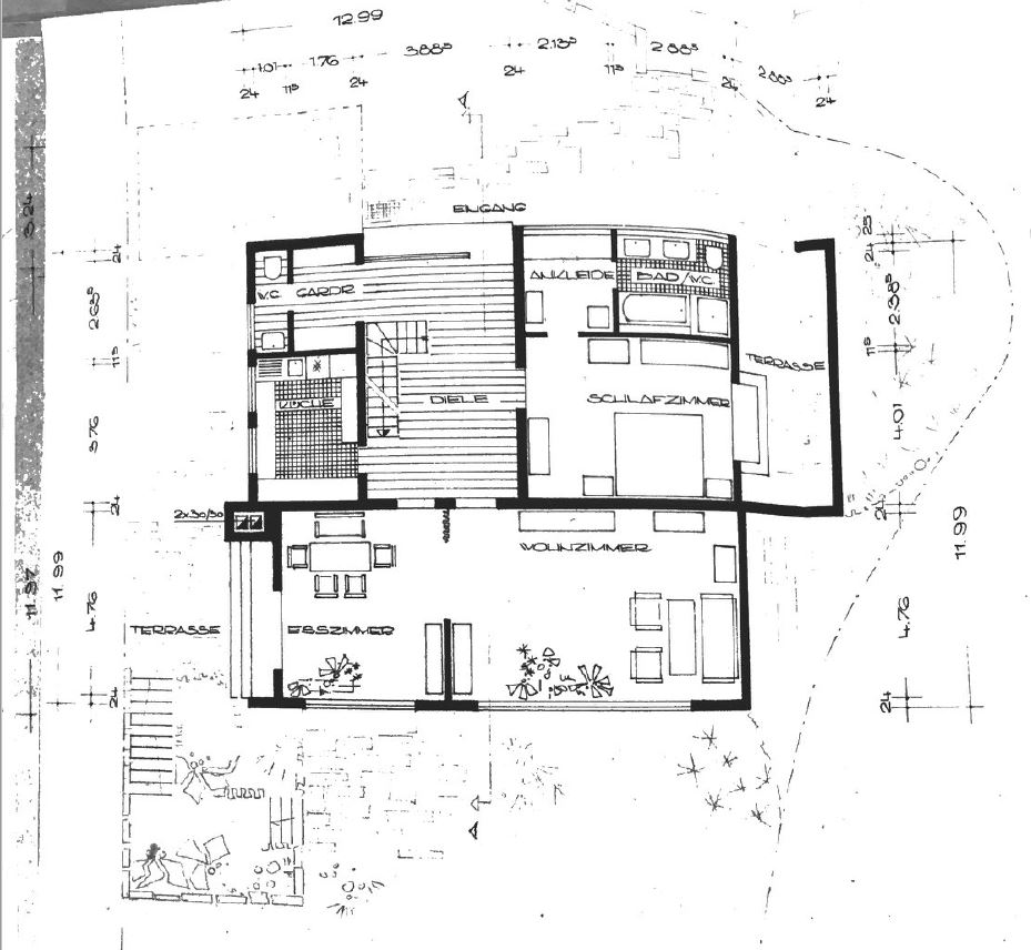

Macht es Sinn den bisherigen Grundriss aus 1960 – mit Eingang im ersten OG mit Wohn- und Esszimmer und einem gekapselten Elternschlafzimmer so zu ändern, dass der öffentliche Bereich ins EG umgezogen wird und das OG und DG als privater Bereich für Kinder und Gäste (mit einem privaten Garten) geschaffen wird. Macht der Grundriss Sinn oder würdet ihr es komplett anders angehen?
Die Begrifflichkeiten werden in der Diskussion für Verwirrung sorgen, ein UG - ibs. wenn der Eingang im Geschoss darüber liegt - würde ich nicht als EG bezeichnen; auch wundert mich die Darstellung des "EG alt" mit Lichtschächten und des "EG neu" wie ebenerdig - soll das Gelände um das Haus herum verändert werden ? - und der Öltankraum wird dabei abgebrochen ? - eine Ergänzung um Schnitte könnte erhellen.
evil-e
Danke für den Hinweis. Durch die Hanglage ist der Eingang aktuell im 1.OG und im EG sind noch zwei Abstellräume, die mürb Lichtschächte haben. Der Ölkeller ist nie gebaut worden, weil das Haus dann komplett elektrisch betrieben wurde. Die im Original vorhanden Lichtschächte würden wir erhalten. Eine Änderung oder Abtragung des Hügels würde zu kostspielig werden.
