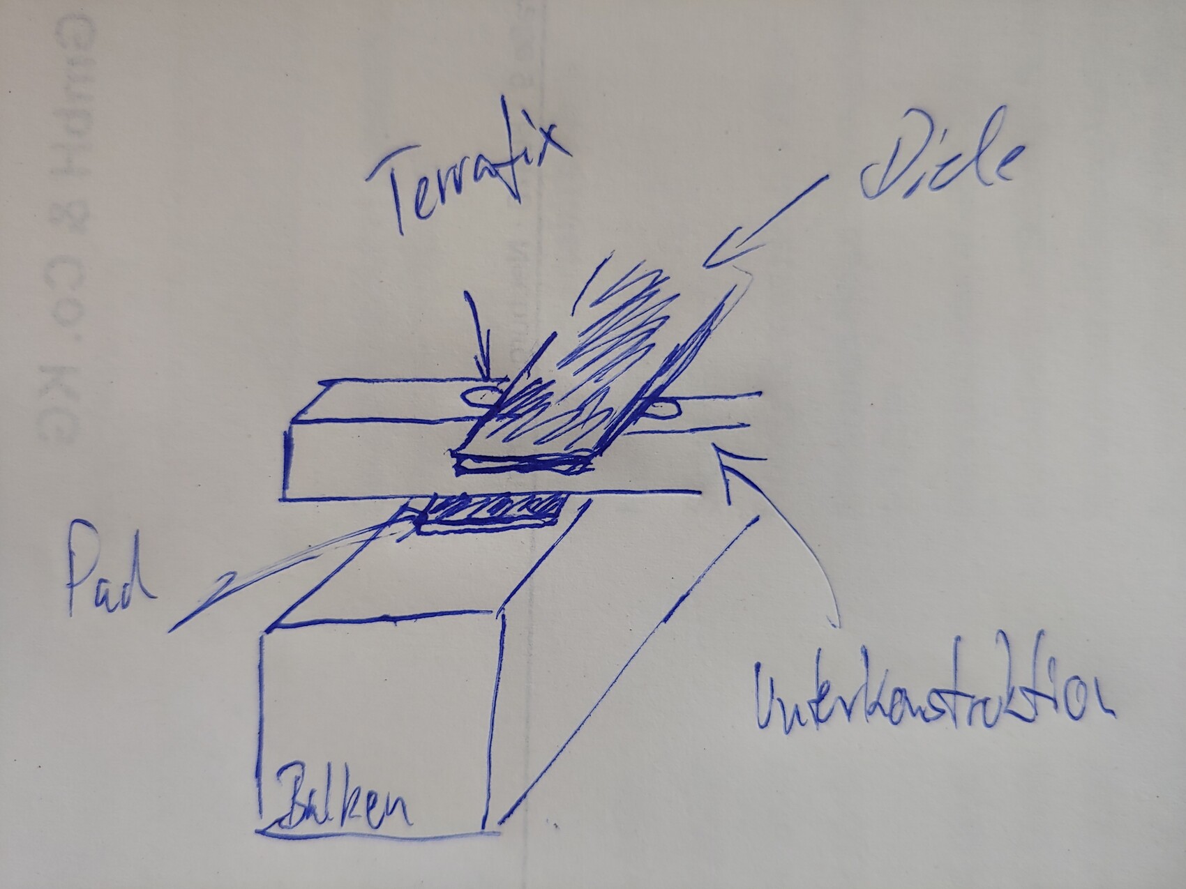

Hallo Zusammen,
unsere Terrasse (ca. 38 m²) wird oberhalb unserer Garageneinfahrt, sozusagen im 1 Stock kommen.
Wir haben eine starke Hanglage, daher ist der Keller mit einer Doppelgarage geplant und darüber eben die Terrasse. Begehbar von den Wohnräumen.
Zum eigentlichen Anliegen. Die Haupt Unterkonstruktion vom Holzbauunternehmen für die Terrasse / Carport werden Holzbalken sein. Darauf kommt Nord. Kiefer mit Resistenzklasse 1. Die "kleinere" Unterkonstruktion natürlich aus dem gleichen Material 45x70 Kanthölzer. Darüber dann die Dielen.
Jetzt liegt 3x Holz über einander. Die Dielen + die kleine Unterkonstruktion wir klassisch mit Terrafix Abstandshaltern montiert und darf dann nach hoffentlich +15 Jahren erst wieder erneuert werden.
FRAGE: Wie kann ich die Kantholz Unterkonstruktion richtig und auch witterungsbeständig auf die Balken anbringen? Bei einem Bekannten sind dann die Balken an den Schraub-punkten stark und in die Tiefe verfault. Ich möchte nicht in 20 Jahren auch die Balken komplett erneuern müssen, sondern hoffentlich erst 1 Periode später!
Welche Lösung würdet Ihr hier vorschlagen? Mir hat das Holzzentrum noch Gummigranulat Pads mit angeboten. Soll ich die dazu verwenden? Reicht das?
Vielen Dank für Eure Tipps!

Kiefer (auch Thermo-Kiefer) wird niemals Resistenzklasse (Dauerhaftigkeitsklasse) 1 erreichen. Wenn dein Anbieter das behauptet, schiess ihn in den Wind! Klasse 1 wäre z.B. Teak oder Ipé. Thermo-Kiefer läge bestenfalls bei 3.
Was die Haltbarkeit der Konstruktion angeht:
- Belüftung
- Überdachung
- Aluminium statt Holz als Unterkonstruktion
Die Pads dürften bestenfalls die "kleine" Unterkonstruktion schützen. Dürfte aber auch nicht schaden und kost fast nichts

Hallo Dr Hix,
danke für deine Antwort. Die Nord. Kiefer hat eine Siliziumverbindung und wiird unter hohem Druck wie versteinert. Die dadurch entstandene Mineralisierung macht die Kiefer länger haltbar. Ich weiche auf dieses Produkt aus, da ich gerne diesen Silber grauen Farbton haben möchte und Teak etc. nicht in Frage kommt.
Ist auch eher ein neueres Produkt auf dem Markt. Zuhause haben wir Teak, ich kenne daher auch dieses Holz auf der Terrasse.
Zurück zur Unterkonstruktion. Belüftet ist das ganze ausreichend! Ebenfalls befindet sich die Terrasse auf der Süd/Süd-West Seite.
Leider bleibt der Unterbau für die Terrasse, über der Garageneinfahrt aus Holzbalken.
Deiner Meinung nach auf die Holzbalken die Pads und darauf dann die Unterkonstruktion schrauben? Verstehe ich das so richtig, siehe Skizze anbei.
Schwimmend die gesamte Unterkonstruktion mit Dielen darauf auf die gesamte Balkenkonstruktion legen wäre nicht machbar?

Wir bauen oft Stege an Häfen. Ein paar Tipps zur Unterkonstruktion, um lange Haltbarkeit zu erreichen. Besorg dir Carbolin. Gibt es im Baustoffhandel Damit streichst Du satt, wirklich satt, sowohl Balken als untere Lattung. Als Pads, die sehr wichtig sind, nimm Teerpappenstücke. Wenn Du irgendwie über einen ebayshop echtes Carbolineum auftreiben kannst, ist das klar zu bevorzugen. Das aber dann bitte mit Handschuhen und Brille malen.

Hallo Nordlys,
danke für deinen Tipp. Das Carbolin gibt es nur in braun oder auch in weiß?
Wenn nur braun, dann kann ich nur die Oberseite der Balken streichen, da diese ansonsten weiß sind.
Ich schau mir das ganze mal genauer noch an.
