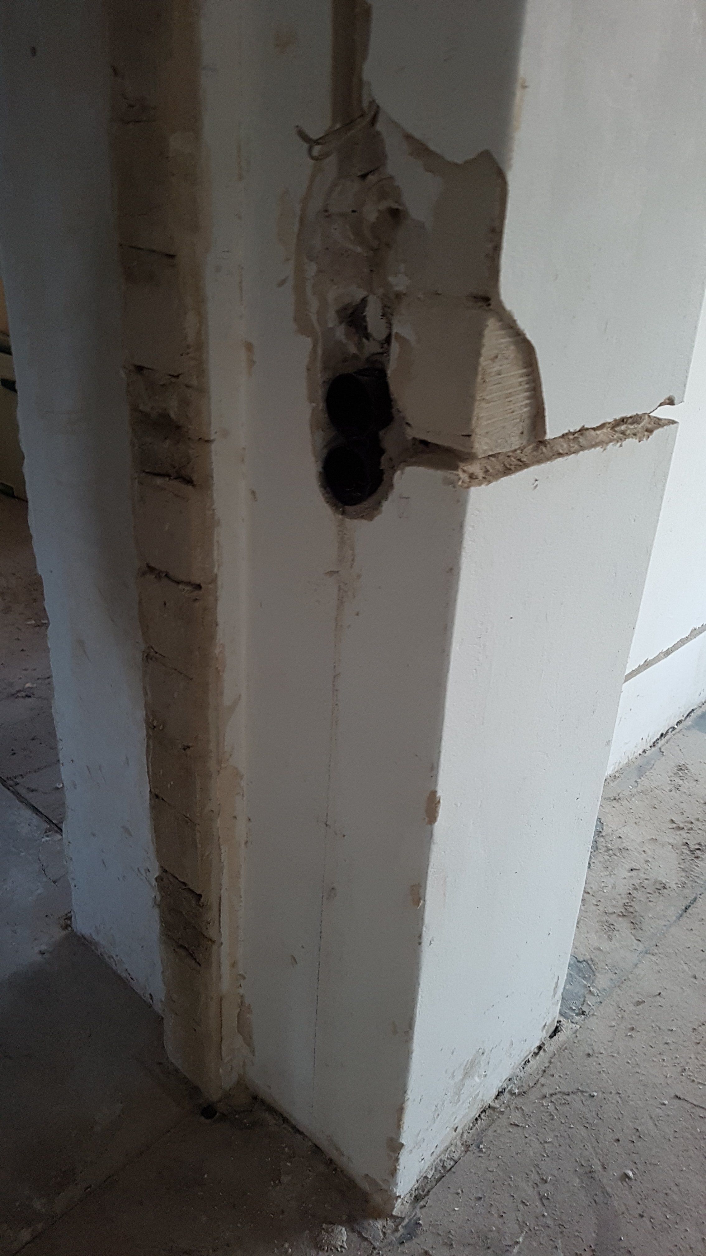

Wir sind dabei unser Haus zu sanieren und haben gerade mehr oder weniger Ärger mit dem Elektriker.
Wir haben uns von einem der größten Elektrikerbetrieben hier in der Gegend ein Angebot für eine komplette Neuinstallation der Elektrik geben lassen und waren auch ganz angetan. Nun eine Woche nachdem mit den Arbeiten angefangen würde, sieht das allerdings ganz anders aus...
- es ist ein Elektriker gekommen, welcher gerade erst ausgelernt hat
- er quatscht lieber mit den anderen Handwerkern, als dass er wirklich was schafft
- den Zeitplan von 3 Wochen belächelt er und meint er muss schauen, wann und was er schafft
- jede einzelne Steckdose muss noch mal mit uns abgeklärt werden, obwohl wir alles mit Markierungsfarbe angezeichnet haben

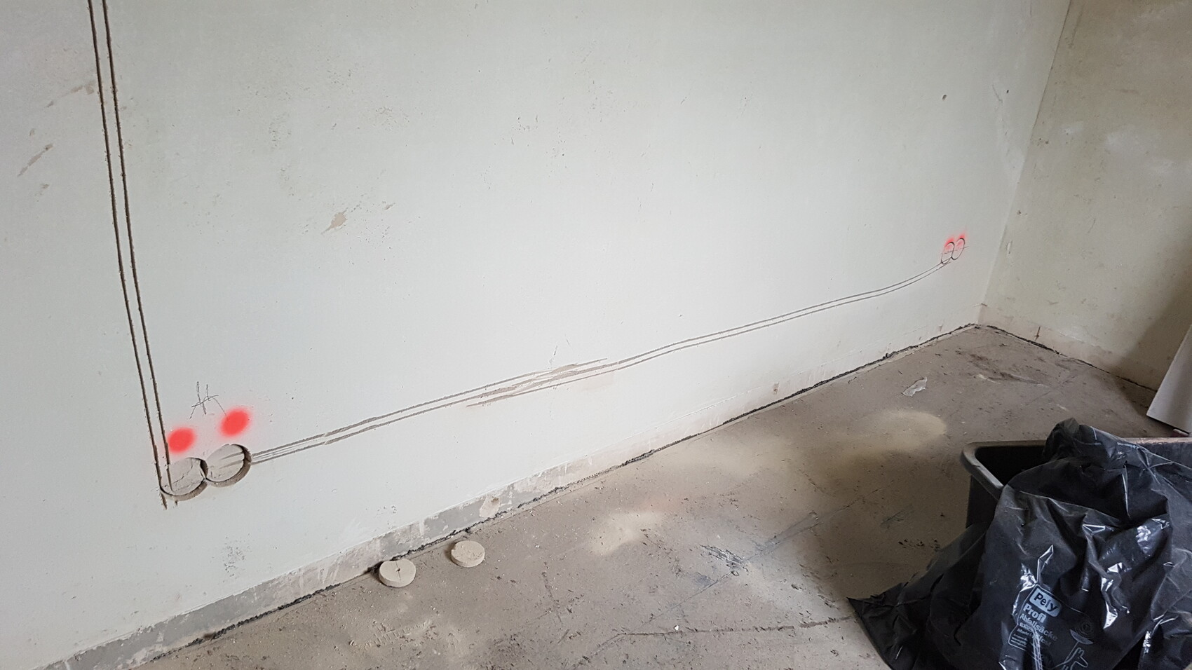

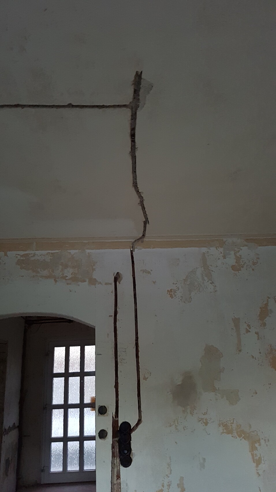

- er markiert sich nicht die Schlitze, sondern fräst einfach darauf los (und genau so sieht das auch aus!)
- es können wohl keine Kabelkanale in die Wand gelegt werden, weil die Statik (11,5er Steine), dass nicht her gibt -> war vorher aber anders abgeklärt
Nach 3 Tagen hat es uns gereicht und wir haben den Chef antanzen lassen.
Dieser hat sich die Arbeiten angesehen und meinte, es wäre alles im Toleranzbereich.
Die Schlitze vorher anzuzeichnen, würde ja mehr Zeit in Anspruch nehmen und wäre nicht im Umfang enthalten. (Das ist ein Scherz oder???)
Danach lief es minimal besser und der Elektriker schaffte am Tag etwas mehr.

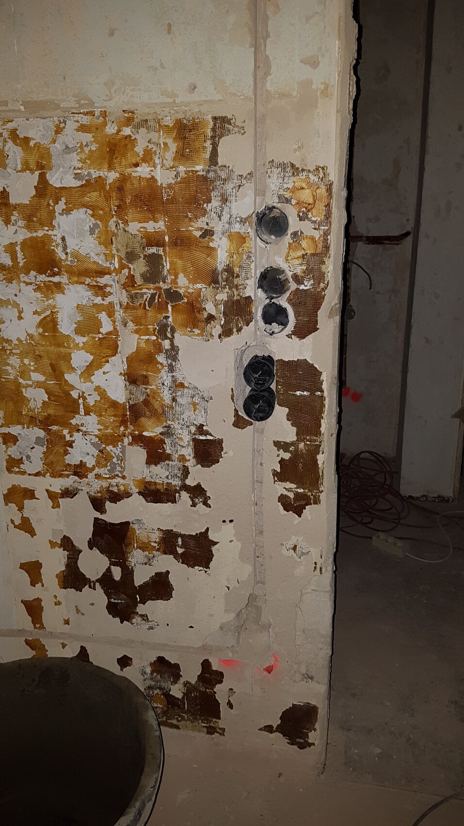

Heute ist mir aufgefallen, dass die Lichtschalter in den Räumen nicht alle auf einer Höhe sind und die Steckdosen (diese schwarzen Innenverkleidungen) alle schief angebracht worden sind.
Steckdosen sind damals unter den Lichtschalter ausgemacht gewesen, befinden sich aber nun unten am Boden.
Auch ist die Vorbereitung für die Deckenlampe nicht mittig im Zimmer.
Und es geht so weiter...
Ist das wirklich alles noch im Toleranzbereich??

oha. Wilder Geselle. Gut, Spachtel verdeckt viel. Nur wenn der Betrieb nicht besser will oder kann zieh Reissleine und sag, er soll bis heute abrechnen und gut. So eine Arbeit möchtest Du nicht. Bleib höflich, aber nicht kleinlaut. Nimm Dir ein Beispiel an Theresa May. Karsten

Darum höflich aber bestimmt auf der Basis, mein Anspruch und Ihr Anspruch passen leider nicht zueinander, es wäre für alle besser, sich zu trennen.
