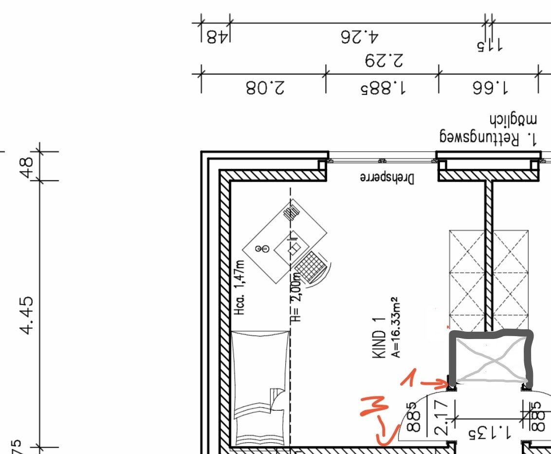

Danke für die Rückmeldung. Also sollten 35-40cm breite für die Wand im Rohbau ausreichen, richtig? Wenn wir noch von 5-10cm Zarge ausgehen, verbleiben 25-30 cm für den Schalter samt Schlitz. Im Flur kann dann gut ein Klee Abstellraum für Staubsauger o.ä. geschaffen werden.
Viele Grüße
Yaso2.0
Yaso2.0
Ich hau meine Frage mal mit hier rein..
Wir hatten den Lichtschalter fürs Bad außen an der Wand geplant, nun meinte der Elektriker bei der Baubesprechung, dass es mehr Sinn macht, den Schalter im Bad zu haben..
Hier im aktuellen Haus öffnet die Badtür nach außen und die Lichtschalter sind auch außen.
Im Neubau öffnet die Tür ins Bad rein und neben der Türklinke an der Wand wäre der Lichtschalter.
Ich glaube ich hätte den gerne außen, aber der Elektriker hat mich verunsichert..
Wie habt ihr das gelöst?
