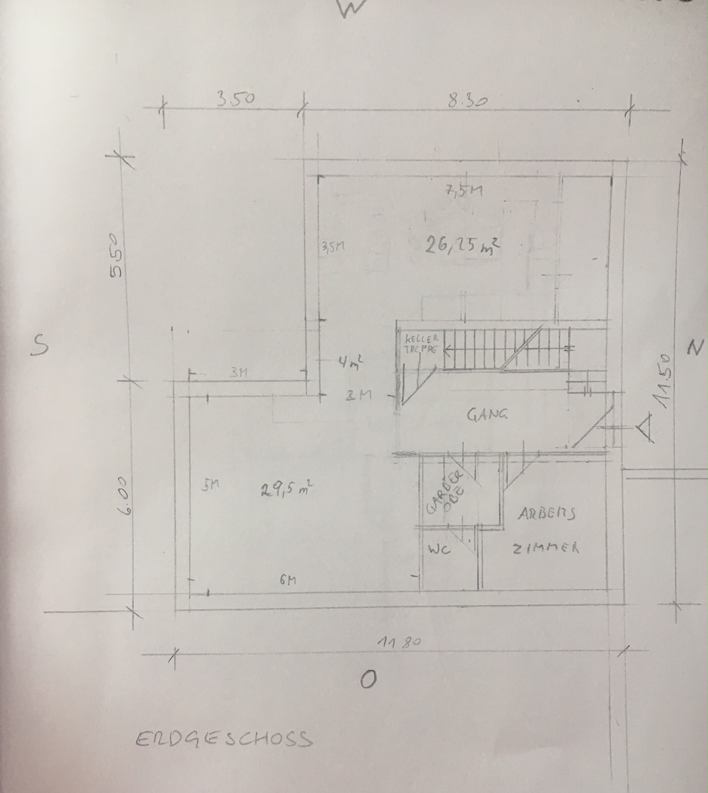

Siehe Anhang: ein erster Plan
oben rechts hätten wir die Küche geplant und links davon das Esszimmer.
1.) Frage: Brauche ich bei einer Küche mit großen kästen noch eine Speis/Vorratsraum
2.) Frage: Reicht der Platz? Hätte so gern eine offene Küche mit Kochinsel und einen Essplatz für mind. 6. Personen den man auch erweitern könnte. Will nur 2/3 Kinder aber habe eine sehr große Familie.
Sollen wir das Haus vergrößern oder kann man alle meine Wünsche auch auf diesen Raum verwirklichen? Danke für eure Unterstützung!!!

Ich gehe davon aus, dass dein Küchenbereich planoben ist. 3,5m Breite ist für eine großzügige Inselküche auf jeden Fall zu wenig.
Mindestbreite Insel 2,2m + seitlich jeweils 1-1,2m
--> 4,20m Breite nötig

2,20m Insel wäre mir zu klein? Ich würde sie an einer Seite an die wand stellen und auf drei 80er, besser 90er Unterschränke gehen.
Ich interpretiere die radierten Reste nicht als Mittelinsel, sondern als tieferen Tresen (G-Form), dann sollte die Breite passen.
Den Kellerabgang auf die Küchenseite zu verlegen, schiene mir für eine Zutatenreserve ohne große Umwege ausreichend.

350 cm für eine echte Inselküche halte ich auch für zu eng. Man könnte allerdings überlegen, planunten an der Wand zur Treppe eine Hochschrankwand mit integrierter Sekundärzeile zum Abstellen KVA und ähnlichem. Und dann im Abstand von ca. 100 cm eine 100 cm tiefe Insel zu stellen. Die sollte aber schon mind. 300 bis 330 cm breit sein. Wenn dann nach planrechts auch ein Durchgang wg. echter Insel mit ca. 80 cm geplant wird, sind schon rund 380 bis 410 cm der 750 cm "verbraucht" ... muss man sich überlegen, ob einem das für Tisch etc. reicht.
Ob die Schränke dann zum Verstauen aller gedachten Sachen reichen, kann man nur feststellen, in dem man für jede angedachte Küchenplanung auch mal eine Stauraumplanung (googeln, dann landet man im KI-Forum.de) macht. Dabei überprüft man automatisch auch die Positionierung von Geräten etc., weil man sich ja überlegt, sein Zeugs praktisch unterzubringen.
1.) Nein. Plane einen 60er Hochschrank für Lebensmittel für je 2 Personen ein. Macht Euch Gedanken, wo Getränkekisten und Leergut gelagert wird, wo ein zweiter KS oder Froster steht.
2.) eine Kochinsel sieht auch in 2 Meter Länge gut aus. Wichtig ist, dass auch an den Wänden Stell- und Ablagefläche sind wie auch Zubereitung stattfinden kann.
Auch sieht eine quadratische Kochinsel von bspw 1,40 X 1,40 gut aus. Das hat den Vorteil, dass Du die ganze Familie auf jede Seite zum Plätzchen machen stellen kannst ;)
3.) Ich hätte ein „Problem“, erst am WZ vorbei in das Nadelöhr zu gehen, um dann am Esstisch vorbei zur Küche zu gelangen. Für mich ist der KS oder eben die Insel der erste Anlaufpunkt mit Einkäufen ;)
Ich würde die Raumfunktionen WZ und Küche tauschen.
Und 4.) der Garderoben-Raum zum WC ist absolut nicht optimal, wenn nicht sogar sehr schlecht: Erfahrungsgemäß ist der Garderobenraum ja doch eher ein Raum, wo man schnell mal seine Schuhe _lässt_... auch mal schnell den Schal in die Ecke wirft. Da ist dann nichts mehr mit barrierefreier Zugang zum WC.
Ich kann mir vorstellen, dass hier zwei Schränke hinsollen? Auch nicht ideal, wenn hinter Türen Türen zu öffnen sind. Da wird man sich im Weg stehen. Ich würde Das anders lösen.
