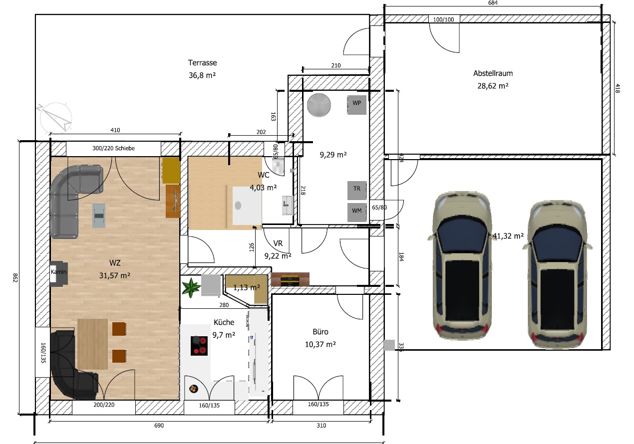

Die Küche haben wir in die “Nische“ geplant, damit sie beim Betreten des Raums nicht so um Mittelpunkt steht und auch weil's die Straßenseite ist und man ein bisschen mitbekommt, was draußen passiert.
Dafür ist das WZ auf der dunkleren Nordseite, weil auf der Couch beim TV das Licht aus S bzw W eher störend ist (haben wir aktuell so).

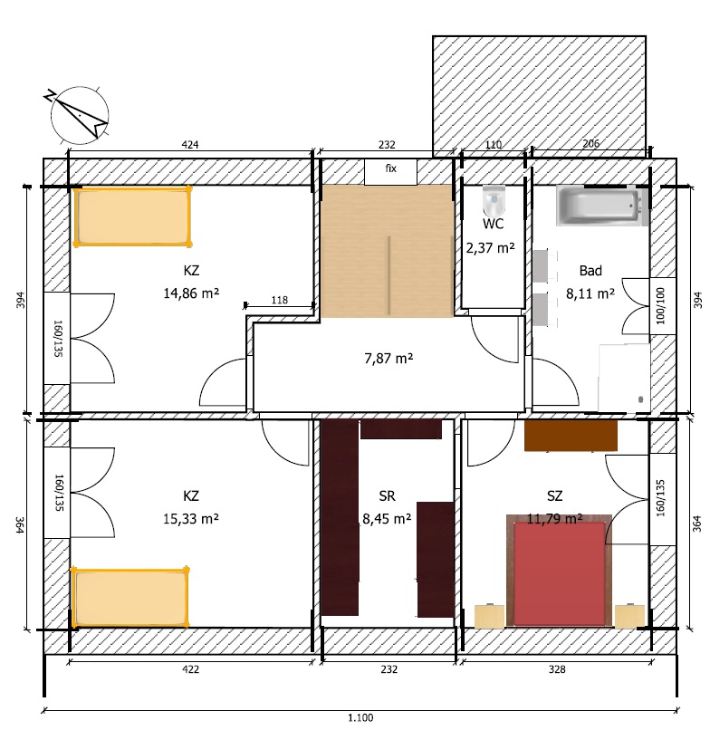

ja stimmt, das Dach hab ich vergessen anzupassen.
Das sollte ohne Überhang sein.
Ja, unter der Treppe die Dusche.

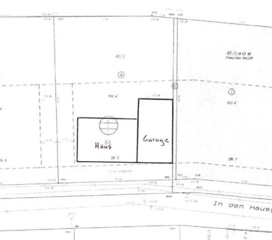

Hallo, ich hab da mal nachgerechnet... passen tut es ja mit der Grundflächenzahl (wenn man die Terrasse kleiner macht, denn die wird nach meines Wissens dazu gerechnet... aber egal: passt schon )
Die Maßangaben verwirren etwas, da man auch Mauern hat, die mit einberechnet werden. Somit habt ihr Pi mal Daumen 11 x 8,5 Haus plus 7 x 10,3 Garage/Abstell.
Die passt allerdings nicht unter die Treppe, ausser Ihr seid kleine Zwerge

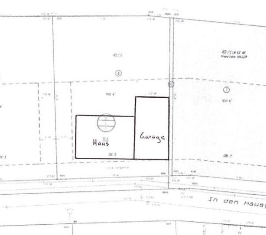

Den Lageplan kann ich leider nicht lesen, aber wenn es dort der Grenzabstand von 3 Metern ist, der dort eingezeichnet ist, und die Garage auf 5 Meter zurück versetzt sein soll, dann muss sie das auch. In Deinem Plan sehe ich das allerdings nicht. Allerdings in der Übersicht. Was ist denn jetzt aktuell?
Auch wenn der Abstellraum in der "Garage" etwas üppig geworden ist, so fehlt Euch Abstellfläche für 4 Personen im Haus.
draußen kann man nicht alles lagern - Saisongarderobe wird spakig, andere Sachen hat man eben lieber IM Haus als draußen.
Mir würde ein ordentlicher Garderobenschrank fehlen, wo die Jacken und Schuhe für 4 Personen Platz haben. Dafür wäre eigentlich immer die Fläche unter der Treppe ganz gut, wenn man diese unterhalb der Stufen verschließt.

Beim Lageplan hast du recht, habe die Einfahrt mit eingezeichnet.
Das Haus muss 3m nach hinten gerückt werden, die Garage weitere 2m.
10m Randbebauung sind in Niederösterreich kein Problem.
Wir möchten das Büro als Garderobe nutzen bis es im Pensionsalter ein Schlafzimmer wird.
Einiges möchten wir auch am Dachboden über dem OG lagern (hat fast 40m2, aber natürlich mit großteils stark limitierter Raumhöhe)
Die Dusche sollte bei 2.60m Raumhöhe und flacher Duschtasse reinpassen, gibt ein paar Bsp auf google.
