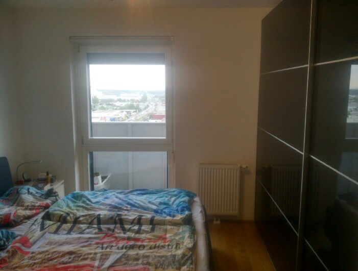

Danke für deinen Einwand.
Habe das Haus am Plan mittlerweile ein paar cm länger und breiter gemacht, das “Büro“ misst jetzt 3.36x3.26, also fast 11 m2.
Eine Seite sollte aber noch zumindest 3.45 lang sein, dann würde sich auch noch ein großer Schrank ausgehen (so haben wir es aktuell)
Leider habe ich bis Samstag keine Möglichkeit, den neuen Plan hochzuladen.

Sorry, ich will Dich nicht vor den Kopf stoßen. Aber ich fürchte, das ganze ist so unausgereift, darüber zu diskutieren lohnt schon kaum.
Dann möbliere das mal mit einem Doppelbett
Matratze = 200 cm, mit Bettrahmen mind. 210 cm. Zur Verfügung stehen 326 cm, da soll noch ein Schrank hin .. ich rechne immer Pax mit Schiebetüren = 66 cm.
210 + 66=276 cm .. bleiben 50 cm Gang vor dem Schrank abzüglich Putz etc., da ja 326 cm Rohbaumaß ist.
Und, wie gesagt, das kleine EG-Bad funktioniert eh nicht, es bringt also wirklich gar nichts, jetzt hier oder da 10 cm Wandzugabe zu machen, das Konzept muss geändert werden.

Hier mein aktuelles Schlafzimmer, habe sogar extra das Bett gemacht
Breite 347cm. Bett - Durchgang - Ikea Pax.
Das WC Problem werde ich so lösen, in dem ich Dusche und Toilette tausche.
Schlafzimmer mit Bett, großem Fenster und Blick nach außen, Kleiderschrank sichtbar.
