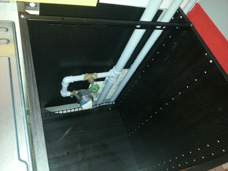

ich bin momentan dabei unsere erste Ikea Küche zu planen. Diese soll U-Förmig werden. An einer Wand verlaufen die Wasserleitungen aber aufputz, daher brauche ich 10cm Abstand der Unterschränke von der Wand und deshalb eine tiefere Arbeitsplatte. Im Planer habe ich bis jetzt nur die Möglichkeit gefunden die Lücke mit einer "Arbeitsplatte (Personlig) anpassbar", die 10 cm Tief ist zu schließen. Das sieht zwar im Planer gut aus ist aber in Echt ja keine Lösung.
Gibt es irgendeine Möglichkeit eine tiefere Arbeitsplatte als 635mm im Planer zu verwenden?

hallo,
ich hatte auch das "rohrproblem" und habe den korpus um das rohr gebaut, mit etwas sägen kein problem. siehe bild.
die arbeitsplatte oben drüber entsprechend aussägen und schon sparst du platz.
die hinteren füsse sind nicht die "metod" schwarz sondern die zum anschrauben.
für innen kannst du entweder Maximera schubladen mit geringerer tiefe nehmen oder die regalböden zurechtsägen.
gruss robi

Danke für die Idee aber,
bei mir laufen die Wasserleitungen waagrecht an der Wand entlang, etwa 10cm über dem Boden.
Ich habe die Unterschränke im Planer jetzt sogar noch weiter nach vorne gezogen damit ich keine Blenden verbauen muss.
