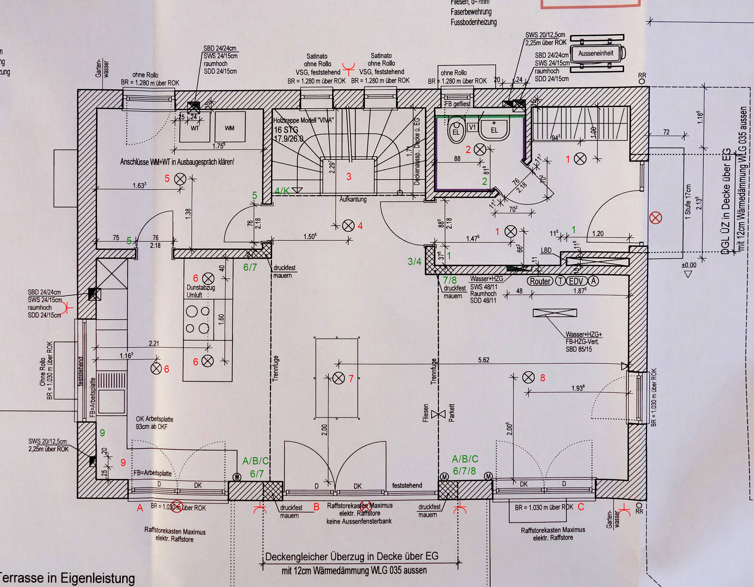

Hallo!
Da der Sanitärler nun früher anfangen will, wird das Elektro-Ausbaugespräch auch nicht mehr lange auf sich warten lassen.
Ich bin gerade an der Beleuchtung im EG. So ein offener Wohnbereich ist schwieriger als ich dachte..
Im angehängten Plan habe ich die Lampen durchnummeriert. Die el. Raffstore sind A/B/C. Rot immer der Verbraucher, grün die Schalter.
Die Lampe 4 soll einen Taster mit Zeitschaltuhr bekommen.
Der Treppenlichtschalter 3 ist vom Treppenaufgang auf die andere Seite der Tür gewandert, da man den normalerweise zusammen mit dem Taster 4 schaltet.
9 ist die indirekte Beleuchtung der Küchenzeile.
In Windfang/Garderobe wollte ich evtl. auch einen Bewegungsmelder.
Mit den Außensteckdosen/Beleuchtung bin ich noch nicht ganz durch.
Des Weiteren hätte ich gerne ein Kabel zum Carport, dahinter kommt auch mal eine Gerätehütte.
Fällt grober Unfug auf? Lieber mehr/weniger Schalter? Lampe 4 mit dem Treppenhauslicht zusammenschalten?
