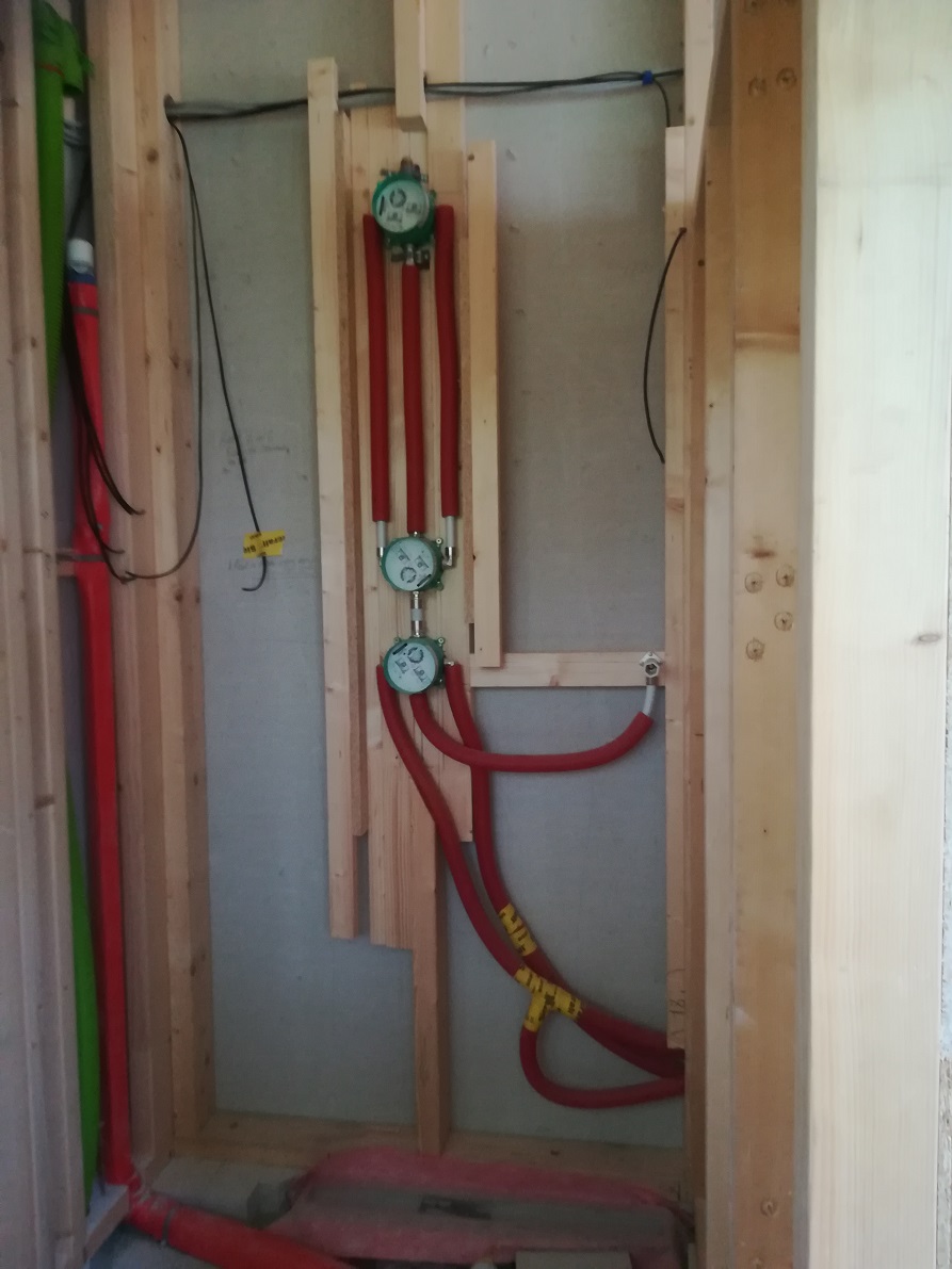

Die Installation schaut so aus:
Verteilersystem mit roten Flexleitungen und Druckmanometern in einer Holzständerwand
Ich habe keine Ahnung davon, aber bisher konnte ich mich über den Installateur definitiv nicht beschweren...

Die Installation ist ja auch richtig nur wie gesagt ein Ventil (nämlich das bei Thermostat für oben) zu viel.
Wenn es dich nicht stört lass es einfach und vergesse meine Kommentare dazu. Davon geht die Welt ja nicht unter.
Ich wollte dich nur darauf aufmerksam machen, da mich das stören würde wenn ich immer zwei Tasten drücken müsste wenn ich Wasser von Oben haben möchte.

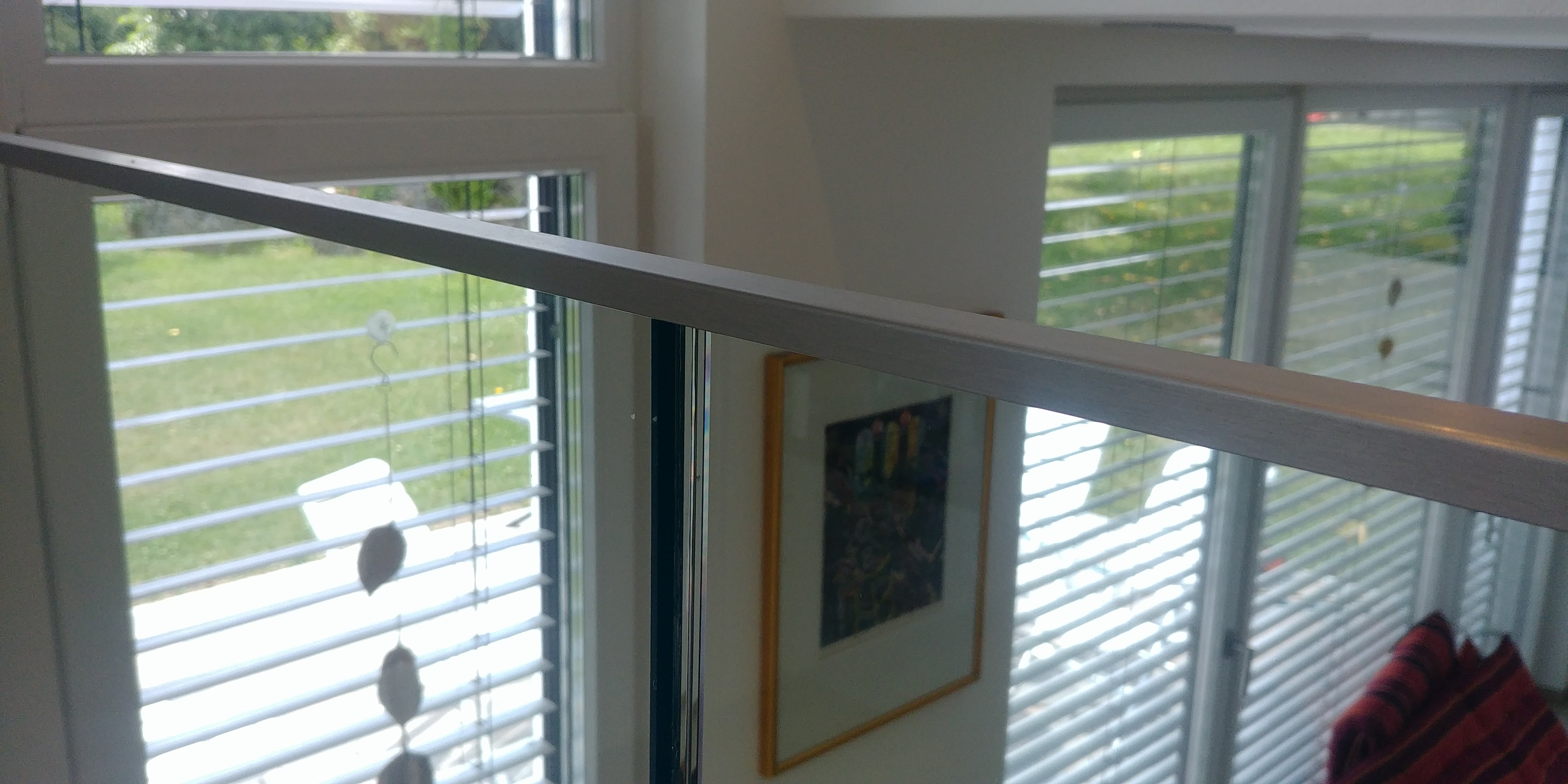

Wir haben eine Scheibe als Duschwand, habe die selbst mit hochgetragen und ist an drei Seiten frei zu betrachten. An keiner Seite gibt es solche Bläschen, als auch nicht an der die jetzt in einer dünnen U-Schiene in der Wand steckt. In meinen Augen ist das schlicht eine mangelhafte Verarbeitung, auch die Kanten obendrauf sehen ja bei den Schrägen nicht so ganz sauber aus.

So, ich hatte ja bei einem örtlichen Glasereibetrieb angefragt, ob sowas normal sein bei Verbundsicherheitsglas.
Gerade hat mich die nette Besitzerin zurück gerufen (damit hatte ich gar nicht gerechnet): nein, das ist nicht normal, sofort reklamieren!
Gut zu wissen: diese Blasen vergrößern sich im Laufe der Zeit - langsam zwar, aber sie werden größer (jetzt weiß ich auch, warum die hier bei den Glasfenstern im Büro so groß sind - das Gebäude ist gut 20 Jahre alt). Die wären also auch irgendwann nicht mehr vom Handlauf verdeckt worden.
Im übrigen: ja, der Handlauf ist in Deutschland zwingend vorgeschrieben und wird immer mit ausgeliefert und muß bezahlt werden - ob man ihn dann darauf steckt oder nicht, geht den Glaser dann nichts mehr an.
matte
Das ist ja schön zu hören.
Der Handlauf war mein Wunsch, da sich an der Glaskante dann das Licht des Fernsehers gebrochen hätte uns das stört, wenn wir auf der Couch sitzen und TV schauen.
Optisch hätte es mir aber natürlich ohne Handlauf besser gefallen.

@borderpuschel: wie machst du das dann: du stellst am Thermostat die Temperatur ein und drückst nur oben eines der drei Knöpferl für eine Variante der rainshower-Dusche und wenn du die Handbrause willst, dann drückst du das untere Knöpferl. Dabei geht aber die Dusche oben nicht aus, sondern die Handbrause kommt zusätzlich dazu, oder?
