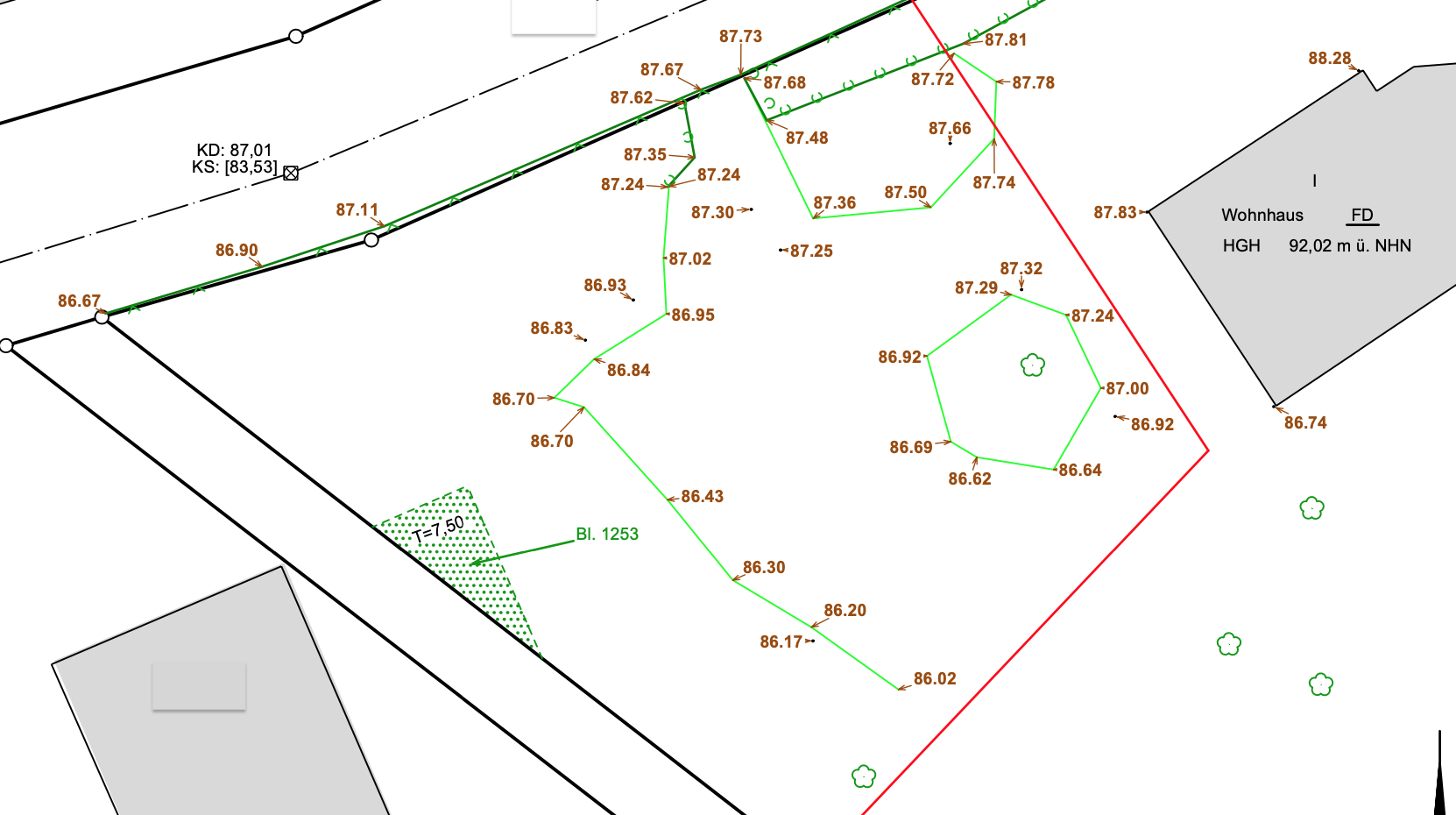

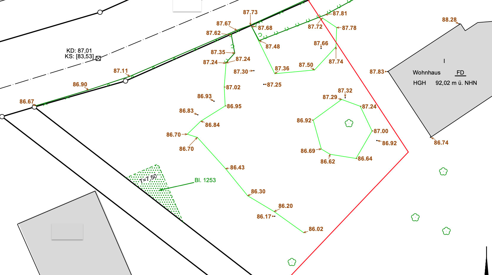

Plan de desarrollo/restricciones
Tamaño del terreno: 650m2
Pendiente: sí, ligera (escala 1:250, ver alturas en el anexo, 1 m sobre casi 10x11 m)
Coeficiente de ocupación del suelo: no hay plan de desarrollo, sin indicación formal, posible unos 220 m2 de superficie según consulta con la oficina de construcción
Coeficiente de desarrollo: sin plan de desarrollo, posible unos 220 m2 de superficie
Ventana de construcción, línea y límite:
- 5 m a la calle
- 3 m a la edificación vecina
Edificación en borde: a los lados y frente a la calle;
Número de plazas de aparcamiento: probablemente se necesiten 3 (podríamos situar la casa más hacia atrás para que estén directamente delante)
Número de plantas:
- técnicamente 2,
- pero debe ajustarse visualmente a la edificación circundante y por ello tener aspecto de 1.5 plantas
Tipo de tejado: tejado a dos aguas, voladizo de 30-40 cm
Estilo: moderno
Orientación: SE, con mucho arbolado histórico alrededor de este a oeste en el límite del terreno
Alturas máximas/límites: edificación vecina, ver desarrollo de la calle
Otras indicaciones: en caso de tejado plano, retroceso de 1 m a la calle y a los lados

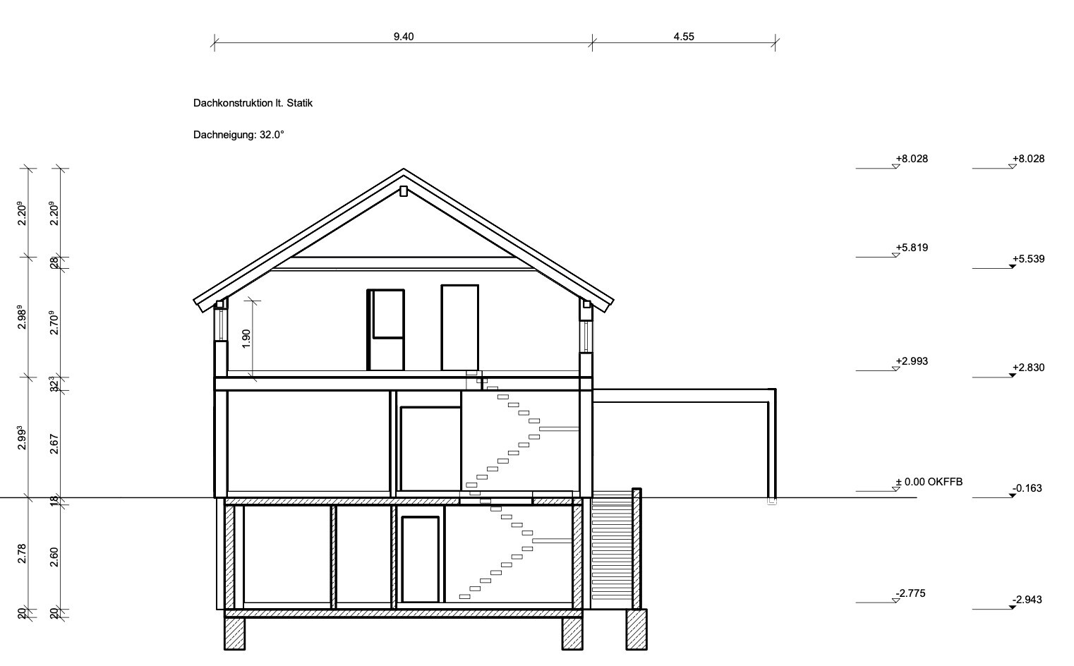

Altura de muros bajos: 1,90 m (sin especificación), queremos las menores inclinaciones posibles

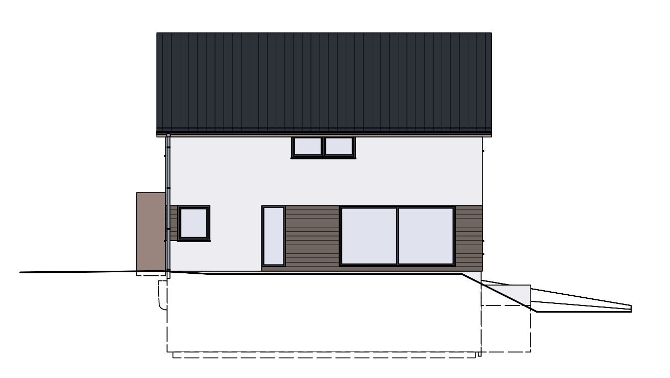

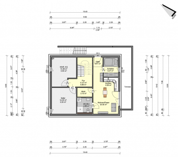

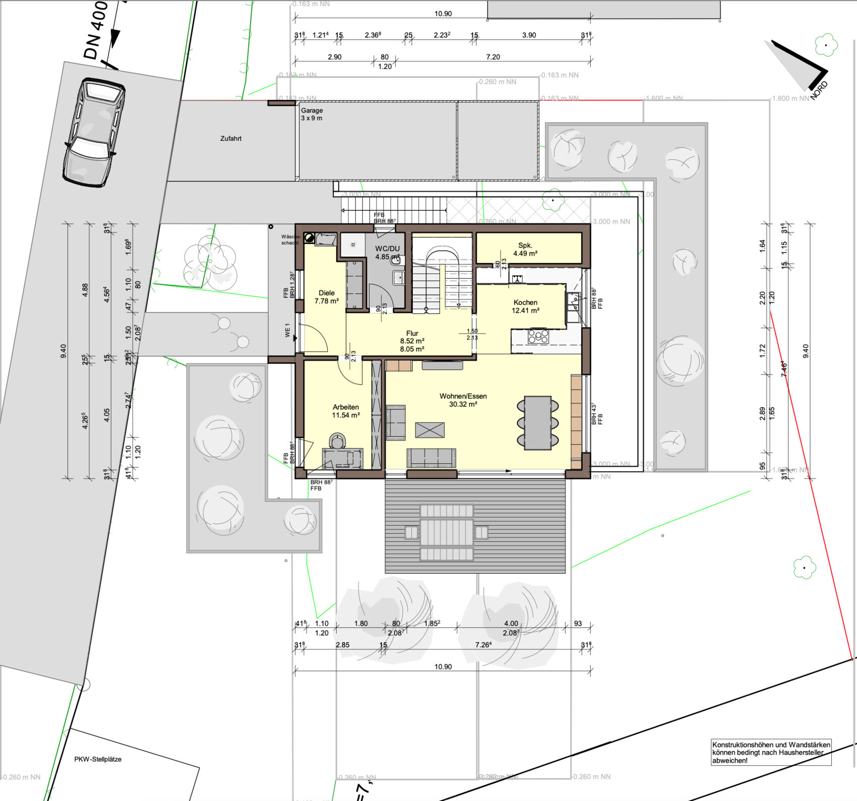

    [*]La planta baja en general, refleja muchas de nuestras deseos, algunos puntos destacados
    [*]Dormitorio + vestidor, probablemente se añadirá una puerta entre ellos
    [*]Escalera con descansillo, eje visual, ventanas en cocina, vestíbulo
¿Qué no gusta? ¿Por qué?

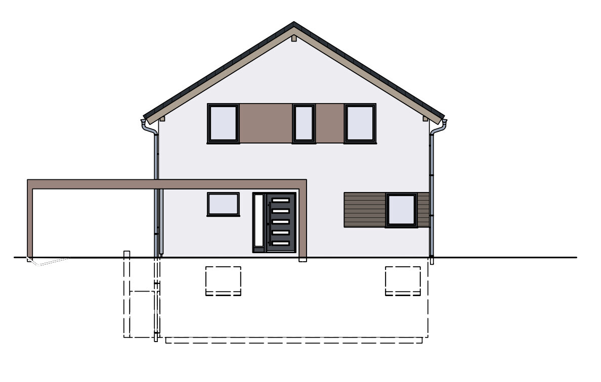

    [*]Planta baja: despacho orientado al SW en vez de este o sureste
    [*]Salón planta baja: el acristalamiento fijo hacia el SW parece todavía pequeño
    [*]Salón planta baja: elemento elevable corredera demasiado grande, el sofá no encaja bien
    [*]Salón planta baja: idea de poner toda la pared acristalada
    [*]Planta baja: pasillo bastante largo

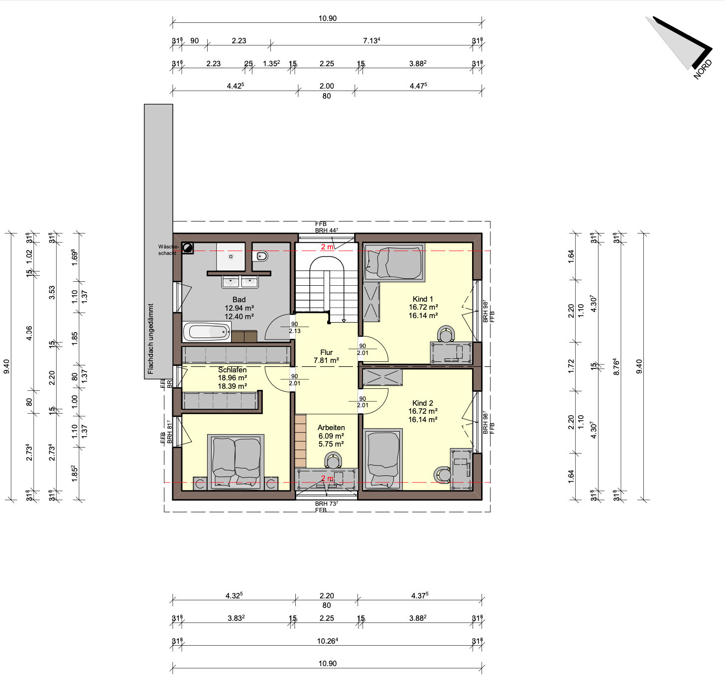

    [*]Planta alta es función de la planta baja y por eso las habitaciones salvo dormitorio + vestidor son relativamente grandes
    [*]Dormitorio planta alta orientado al SW en vez de norte
    [*]Planta alta考虑ar poner todas ventanas suelo-techo (excepto escalera, entrepiso); razón: entrada de luz + aspecto

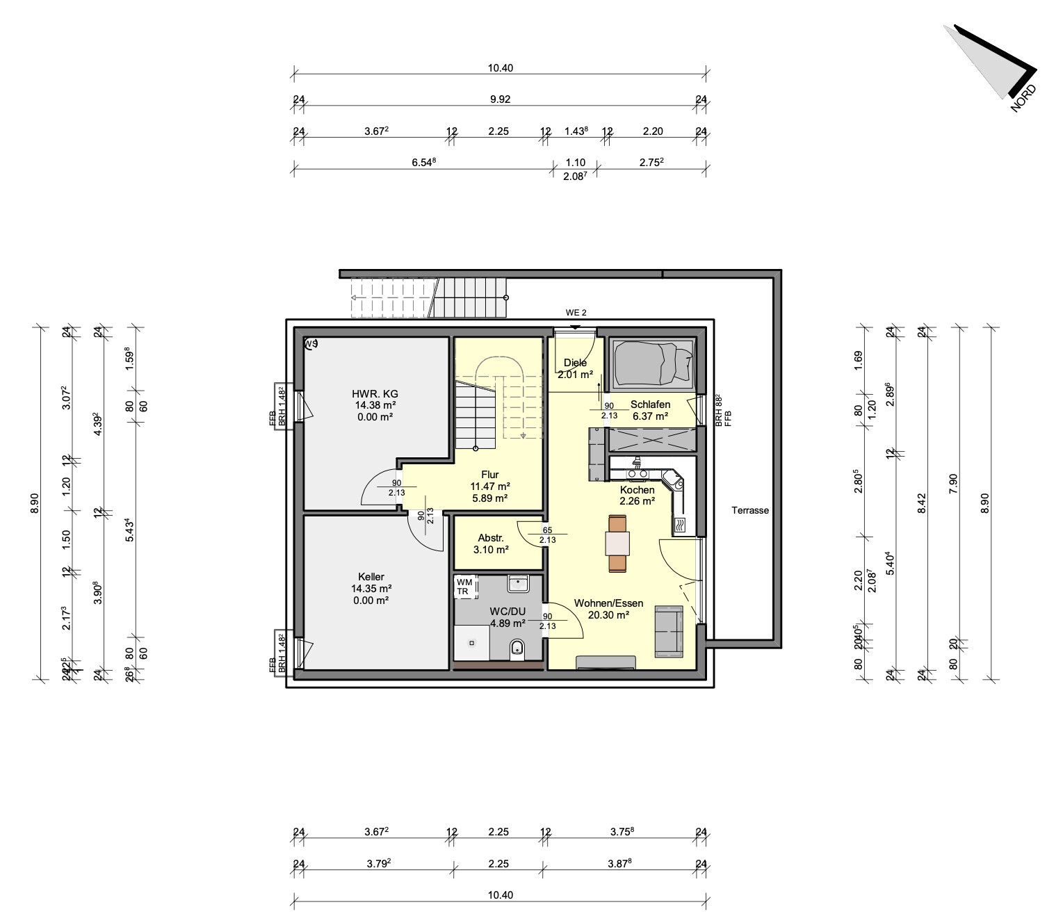

    [*]Garaje no junto a la casa por paso al apartamento independiente
    [*]Apartamento independiente bastante complejo

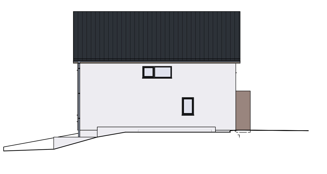

¿Qué hace que sea bueno o malo para vosotros? Nos centramos en los puntos conflictivos actuales:
    [*]En realidad, nuestra necesidad de espacio es menor, pero no logramos reflejarlo en planta baja para que la planta alta encaje (diferencia actual de 10-15 m2; los dormitorios infantiles podrían ser más pequeños, igual que las áreas de circulación y entrepiso)
    [*]Todavía no es óptima la superficie acristalada en zona estar/comedor, despacho y superficie relativamente grande arriba; pensamos en 1,10 m de acristalamiento fijo y 2,50 m de elemento corredera elevable

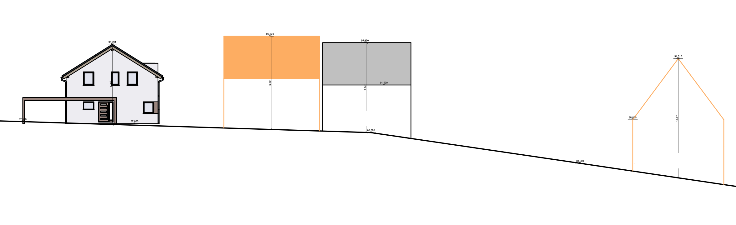

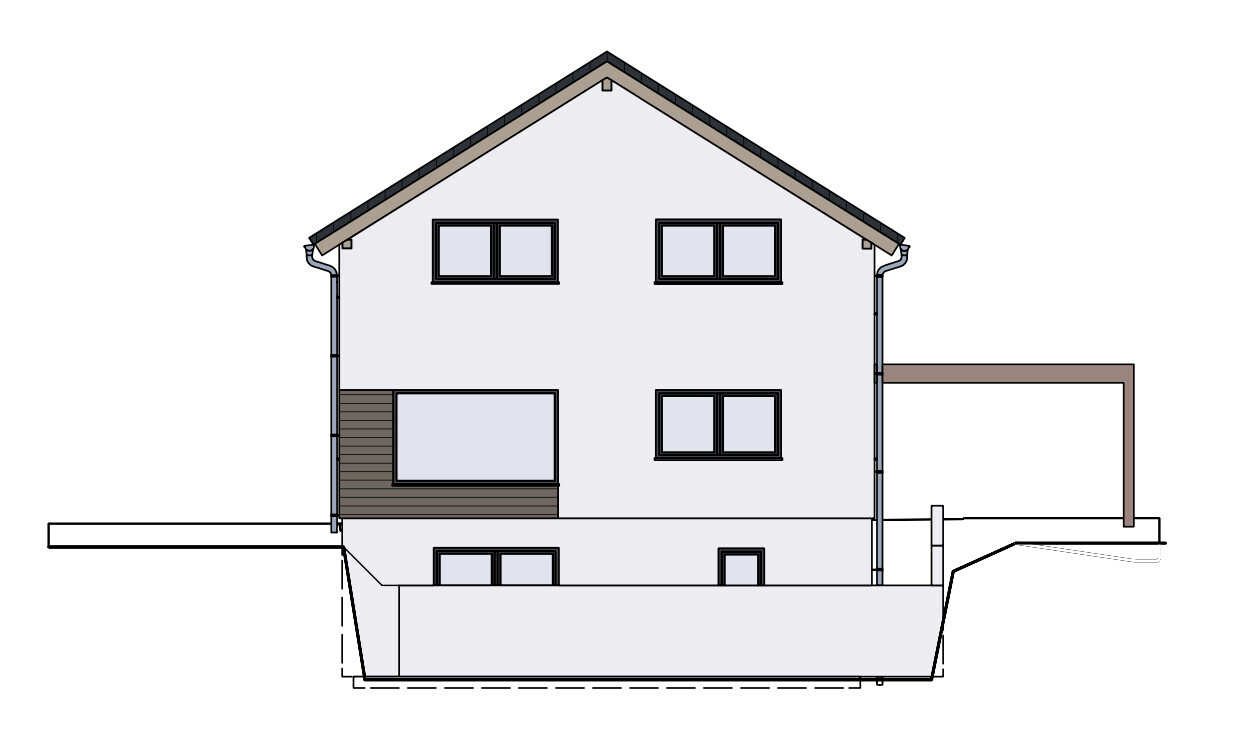

    [*]La casa está todavía bastante "enterrada"; idea: subir la casa total o al menos planta baja + alta de 40-80 cm sobre el terreno
    [*]Todo el tema "separación casa/garaje", movimientos de tierra y modelado del terreno es muy complejo y laborioso
    [*]No es posible poner persiana enrollable en entrepiso por altura de muro bajo + tejado
    [*]Pasillo sucio + escalera separados; posiblemente pequeño inconveniente en la vejez, no se podrá alquilar la planta alta por separado

El diseño 1 tenía en la planta baja una puerta en la pared del salón, de modo que se podía acceder opcionalmente tanto al salón como a la cocina. Entonces, casi perderíamos el espacio para colocar muebles en el salón. No tenemos una mega TV y la usamos solo esporádicamente. Pero las puertas justo al lado una de la otra nos parecían algo sin sentido. La línea de visión desde el salón hacia la escalera del sótano también nos parecía poco adecuada. El compromiso es así pasar "por la cocina". Preferiríamos una línea de visión limpia, claro. Pero entonces la cocina sería demasiado pequeña.
Hubo un pensamiento de intercambiar salón y cocina y poner la despensa en la pared posterior del despacho. Tampoco nos convenció definitivamente.
En la planta superior hubo la idea de la buhardilla por la orientación y disposición de las habitaciones infantiles. Pero eso no concordaba en absoluto con la planta baja.
