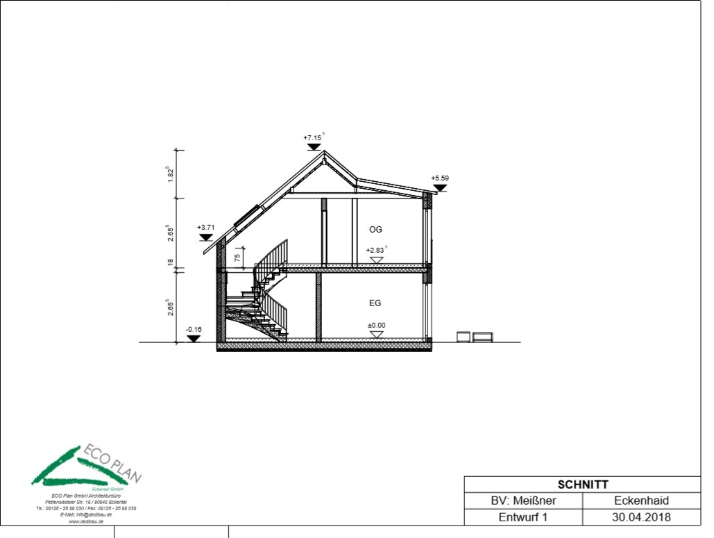

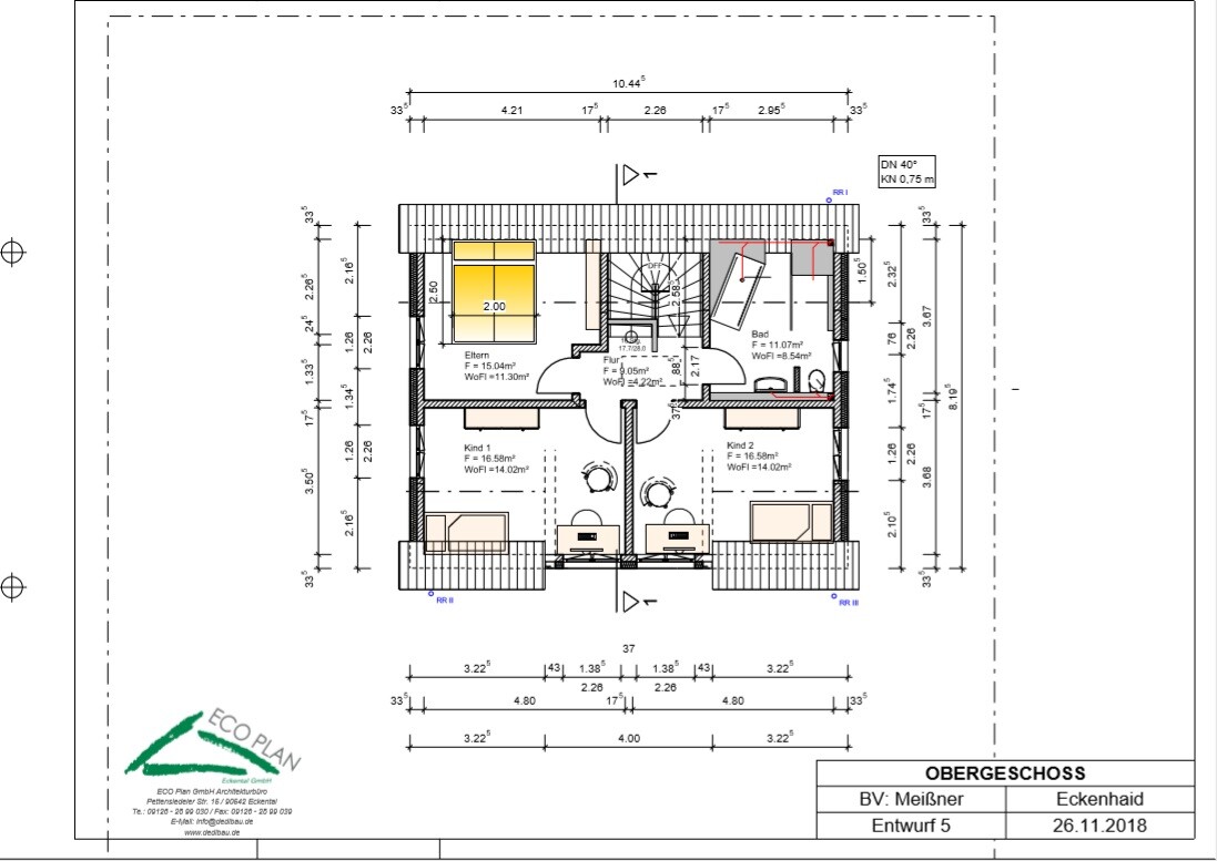

Hier mal die Grundrisse!
Das man eine durchgehende Wand braucht, hat uns bis jetzt auch keiner gesagt... wäre dann die einzige Möglichkeit zwischen EG Hauswirtschaftsraum/Küche und OG Bad/Kinderzimmer. Oder geht das auch an der Hauswand?

1. Hauswirtschaftsraum sind gerade mal 5qm, wenn da noch ne Waschmaschine reinkommt wird das nichts. Sollte schon innen sein. Die Lüftungsplatte ist selbst 25cm x 110cm (dann noch Trockenbau drum rum), also schon ordentlich.
2. Deine Idee würde tatsächlich funktionieren, aber wo kommt die Waschmaschine und der Trockner dann hin?
Du brauchst das Arbeitszimmer bestimmt beruflich, oder? Schade um die Quadratmeter.

Ja, der ist wirklich extrem klein, aber die Bautechnikerin hat gesagt, dass wird alles reinpassen, aber der Installateur wird sie hassen.
Das Arbeitszimmer muss eigentlich nicht so groß sein, hättest du da noch eine Idee? Mir wäre es sogar lieber, wenn es etwas kleiner wird, nicht das das FA da noch Fragen stellt oder zu Besuch kommt! (Weil ich da schon eine Schlafcouch reinstellen wollte, falls es mal einen Gast geben sollte)
Der GU/Architekt hat es verpennt. Jede Wette!
Eine Kontrollierte-Wohnraumlüftung kann man unter die Decke hängen. Und wenn Ihr mehr Höhe habt als wir (2.45) würde es super gehen im TK-Raum.
Es muss auch keine durchgängige Wand sein, die Rohre müssen nur irgendwo oben raustreten können. Und dann verschwinden sie im Estrich.
Allerdings ist das Haus schon sehr „griffig“. Wo lasst ihr Euren Kleiderschrank? Wo lasst ihr überhaupt irgendwas?
