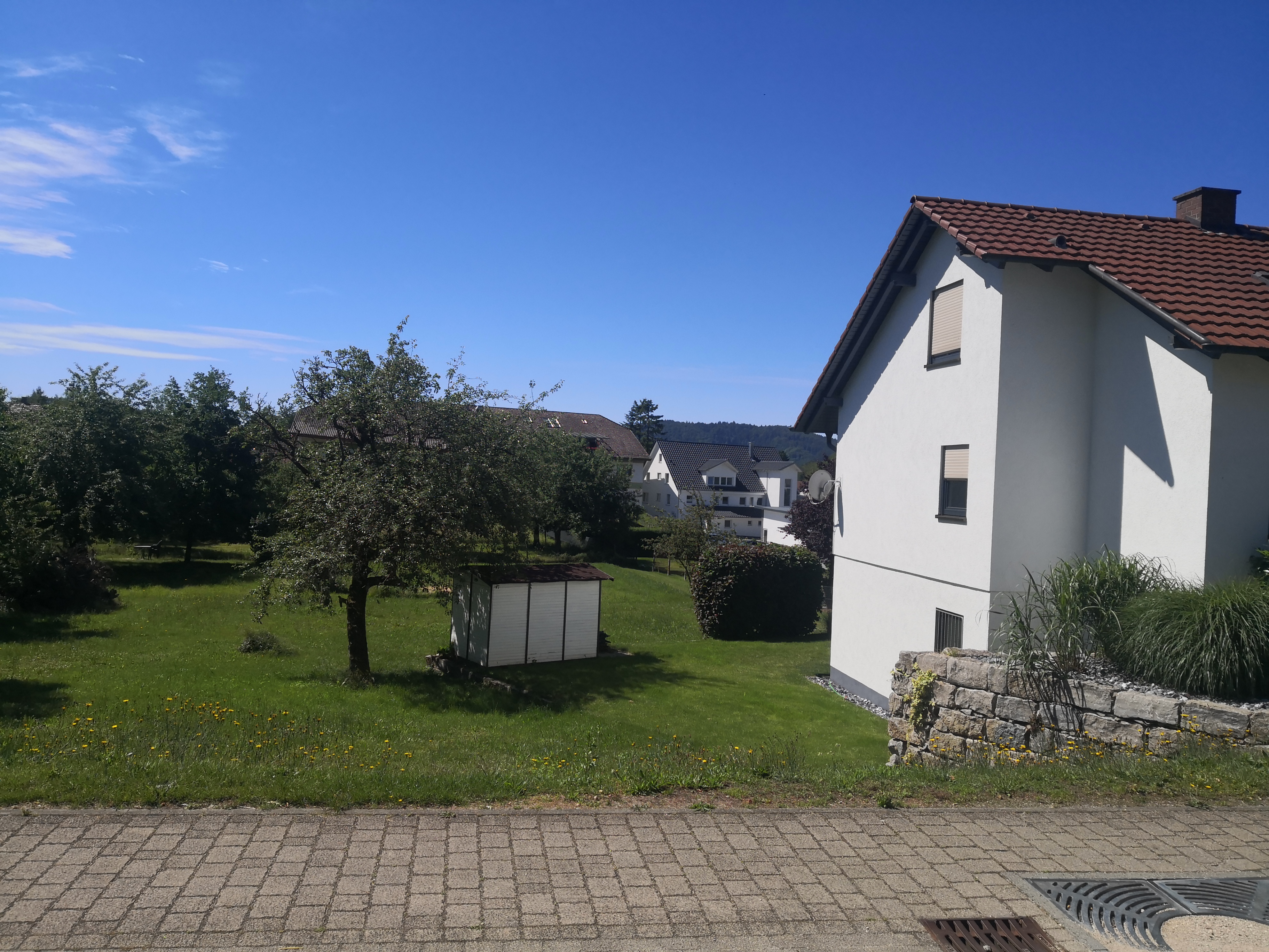

Hallo Zusammen,
Ich habe hier im Forum bereits ausgiebig gesucht und leidet nichts passendes gefunden.
Es geht um ein Grundstück das von der Straße einen kleinen Hang hat jedoch danach bereits alles Ebenerdig ist. Da es sich um südlage handelt würden wir gerne die relativ große Wiese nutzen und unsere Terrasse im UG als Haupaufenhaltsort nutzen. Deshalb auch das Wohn, Esszimmer und Küche im UG haben. Die Eingangstüre ist ja üblicherweise auf der gleichen Ebene wie die Straße, also im EG. Das heisst man würde in die Wohnung reinkommen und dann direkt dir Treppen runter laufen. Hab ich so noch bei keinem gesehen. Ebenso ist die Frage ob wir dann 2 oder 3- Stöckig bauen sollten. Evenso ist ja die Frage wie es dann ist wenn wir mal alt sind, die Kinder ausm Haus und wir nicht mehr so gut Treppen laufen können. Hatte jemamd evtl schon die gleiche Situation oder hat ein paar Ideen wie das Sinnvoll umgesetzt werden kann? Wir sind aktuell eine 4 Köpfige Familie. Evtl kommt noch ein Kind dazu.
Wir wollen schonmal die Möglichkeiten zusammentragen um zu schauen wie es uns am besten gefallen würde.

Danke für den link. Was ich da jedoch gesehen habe ist, dass das UG für Kinderzimmer geplant ist und der Wohnbereich weiterhin im EG ist. Mich interessiert vor allem das UG als Haupt-Wohnbereich mit Wohnzimmer Esszimmer und Küche. Das hab ich bis jetzt noch nicht gefunden.

Wo immer das Thema hier beharkt wird, kommt die Diskussion irgendwann auf die Empfehlung, dann aber unbedingt Wohnen und Kochen verbunden auf diese Ebene zu bringen, da man ansonsten zwischen Gartengenuß / Küchenarbeit / Kinderbeaufsichtigung viel Treppenlaufen hätte; und natürlich, das es Geschmackssache sei, zum Wohnzimmer abwärts zu gehen. Aber "selbst mir" fällt gerade kein breiter Reigen an Threads in die Erinnerung.
