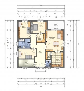

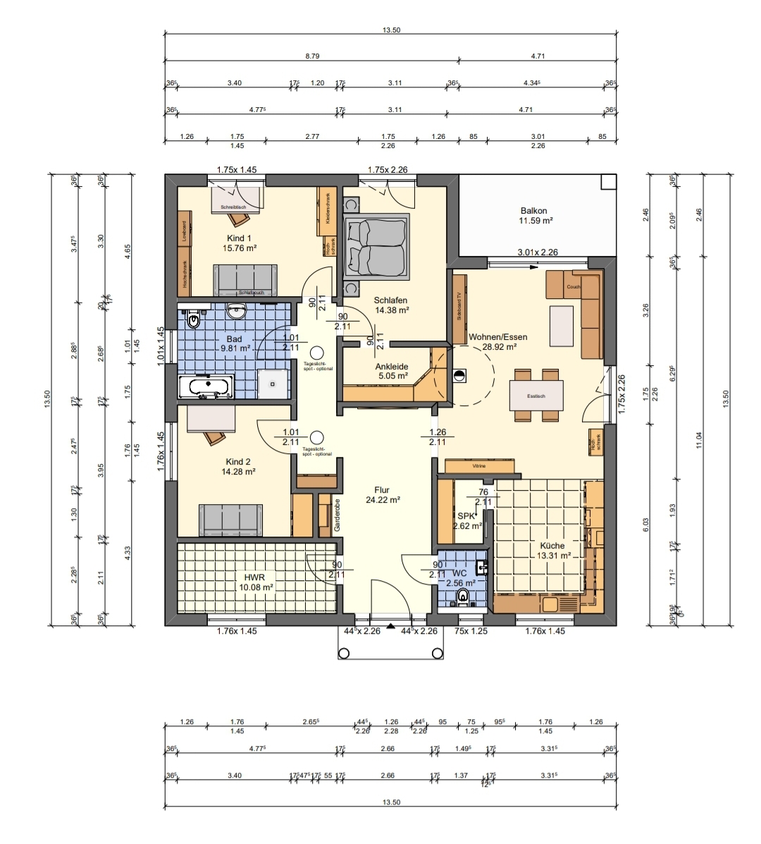

Wir werden die Architektin bitten eine Mischung aus beiden Grundrissen zu machen. Also ihr Entwurf rechte Seite (Wohnzimmer, Gäste-WC mit Fenster, Küche und Speiseraum und unser Entwurf dann die Linke Seite.
K1300S
K1300S
Dann habt Ihr aber kein Gäste-WC mehr, was ja dann irgendwo wieder "reingequetscht" werden muss. Oder wie war das gemeint?
Das die Leute/Tochter von der Terrasse durch unsere Ankleide zum Bad laufen werden. Wir wollen Ankleide nicht als Durchgangszimmer.
Störender ist doch das Durchlaufen vom Schlafzimmer und das passiert in beiden Varianten und da gehört einfach "Das ist kein Durchgangsbereich" als klare Ansage hin.
Schlafzimmer, Kinderzimmer und Ankleide mit Flur finde ich in
definitiv besser geschnitten.
