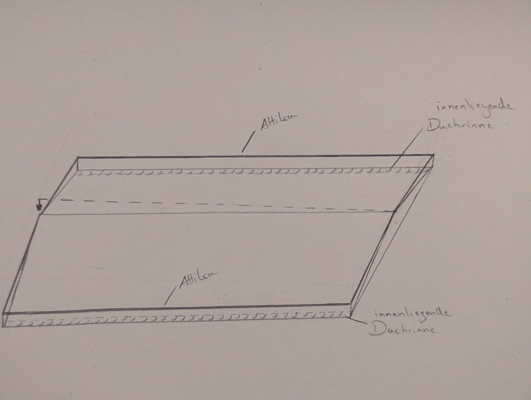

Matteoboer schrieb:
Und die Attika würdest du in dem Fall, sagen wir mal 10cm hoch machen und entlang des Gefälles nach unten laufen lassen? Wie würdest du es an den Stirnseiten machen? Attika bis an den höchsten Punkt ziehen?
Was meinst Du mit Stirnseiten, und welchen höchsten Punkt ?; ich würde was auch immer man hier Attika nennen möchte rundum neigungsfolgend machen und habe keine Vorstellungen von den Abmessungen, die ja von der konkreten Konstruktion abhängig sind.
Matteoboer schrieb:
Muss man bei einem Flachdach "innenseitig" entwässern, also auf der Dachfläche oder könnte man hier auch mit einer Regenrinne arbeiten?
Flachdächer älterer Bauart hat man häufig (auch im Sinne negativer Neigungen) innenseitig entwässert und ja, ich würde hier an den Traufseiten Regenrinnen anlegen (von außen gesehen "hinter" der Attika, also "innenseitig", da wie gesagt ohne Überstände). Davon würde ich auch meine Kompetenzbeurteilung ableiten, welche Konstruktion der Planer und der Auftragnehmer da vorschlagen.
Matteoboer
19.09.24 23:26
Wie kann ich mir denn so eine "innenseitige Regenrinne" vorstellen?
In meiner gezeichneten Skizze würde man von außen (Straßenseite) ein leichtes Satteldach sehen. Hättest du es dir so vorgestellt oder die Attika höher gezogen, damit man von der Straßenseite ein flaches Dach erahnt?
Isometrische Skizze eines Quaders mit einer innenliegenden Dachrinne an Ober- und Unterkante.

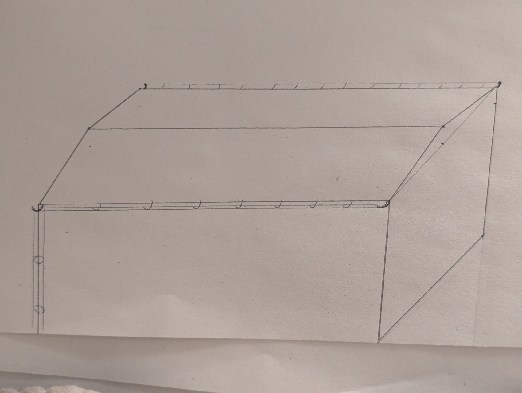

Matteoboer
19.09.24 23:45
Und so wäre dann eher das normale "sehr flache" Satteldach mit Regenrinnen sichtbar an den Traufseiten.

20.09.24 01:03
Die Detailkonstruktion überlasse ich gerne Deinem Planer und ausführenden Unternehmer.
Ich denke, an der Straßenseite ist der höhergelegene Giebel (?), entsprechend "flieht" die Neigung von dort weg, und man sieht nur den Giebel.
Ich sehe die Attika nur das Substrat, die Graswurzel und noch einen Daumen breit darüber säumen. Von der Straße sieht man nur dem Giebel überhaupt die Neigung an. Ich würde nichts höher ziehen als nötig, allein schon wegen der Höhenbegrenzungen / Auswirkungen auf die Abstandsflächen.
