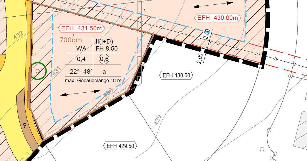

Zu aller 1. würde ich mich sehr über ein Feedback zu unserem 1. Entwurf zum Einfamilienhaus freuen.
Größe des Grundstücks 700qm
Hang ja, ca 1,5-2m abfallend nach Süden
Grundflächenzahl 0,4
Geschossflächenzahl 0,6
Baufenster, Baulinie und -grenze Blaue Linie , Bauplatzbild
Randbebauung: Für Garage erlaubt
Anzahl Stellplatz: 2
Geschossigkeit: 2
Dachform Satteldach:
Stilrichtung: Modern
Ausrichtung: Süden
Maximale Höhen/Begrenzungen: FH 8,50, Max. Gebäudelänge 18m
weitere Vorgaben:
Eigentlich sind lt. Bebauungsplan nur Satteldächer, versetzte Pultdächer, Walmdächer zugelassen. Wir versuchen jedoch den Bebauungsplan kreativ auszulegen.
Auszug Bebauungsplan

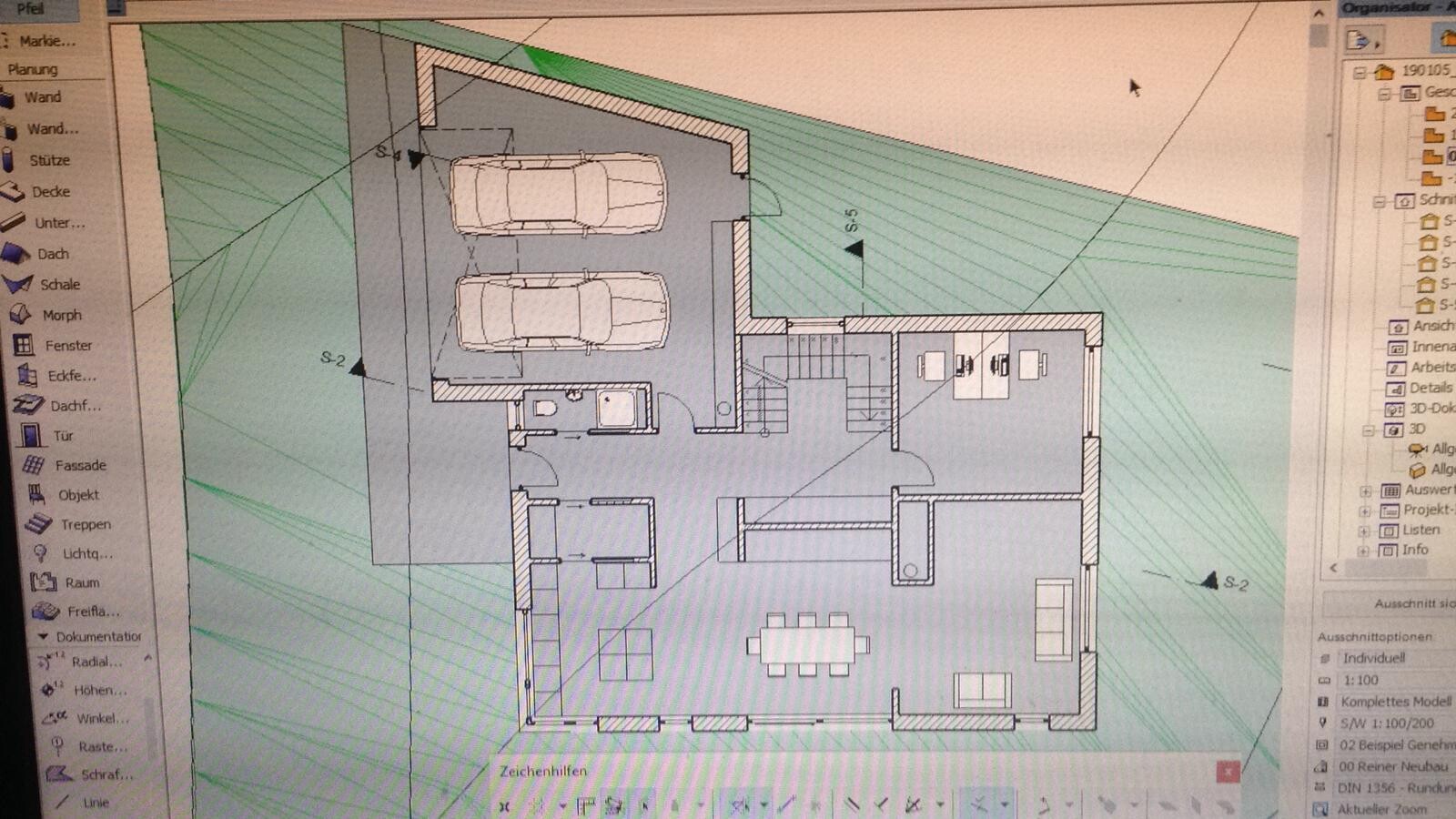

- Küche - Esszimmer - Wohnzimmer in einer Flucht in Richtung Süden
- Ebenerdiger Zugang zum Haus und zur Terrasse
- Aus unserer Sicht die (meisten) Anforderungen erfüllt

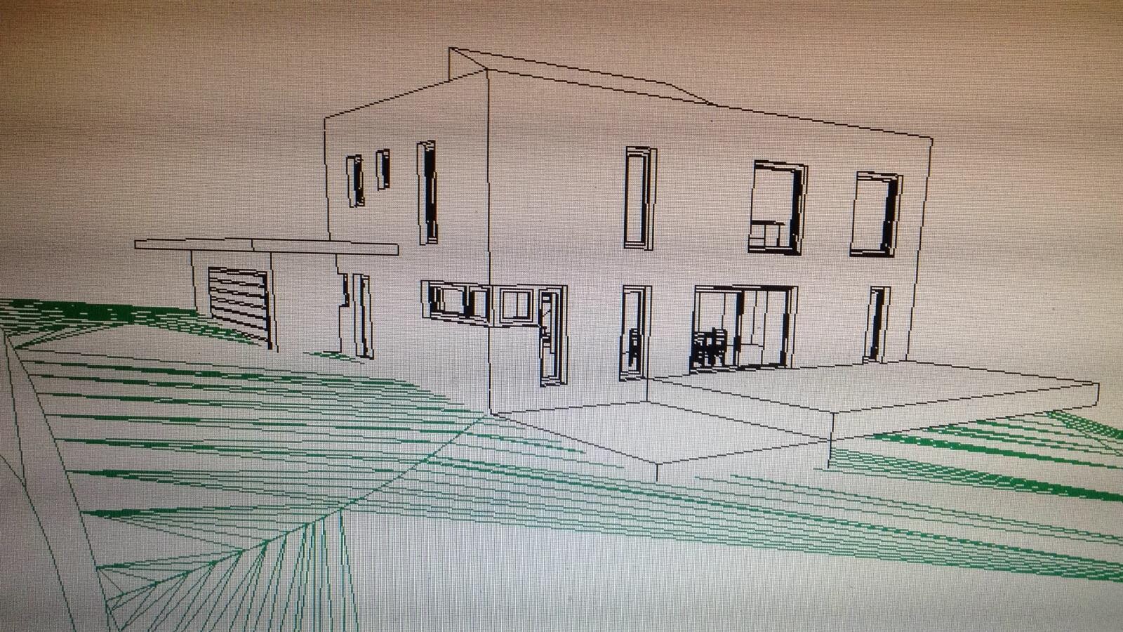

- Satteldach als quasi Flachdach mit cleverer Interpretation des Bebauungsplan (wenns durch die Genehmigung geht, auch hier ist eine Meinung/Feedback erwünscht)

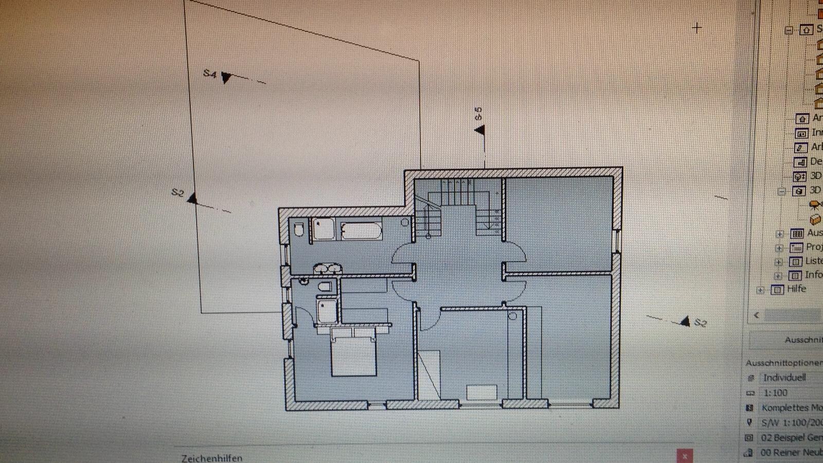

- initial war ein Überbau/Hang des OGs über die Terrasse geplant, vielleicht wäre das sinnvoller
- Treppe müsste verkleinert werden

-könnt Ihr nicht verzichten: Direkter Zugang von Garage, Zugang ebenerdig

Was ist euer generelles Feedback zum Entwurf ? Was ist gut/schlecht ? Was kann verbessert werden ?
Wie seht ihr die Chancen auf Genehmigung in Bezug auf das "verkrüppelte Satteldach"/"verkapptes Staffelgeschoss" ?

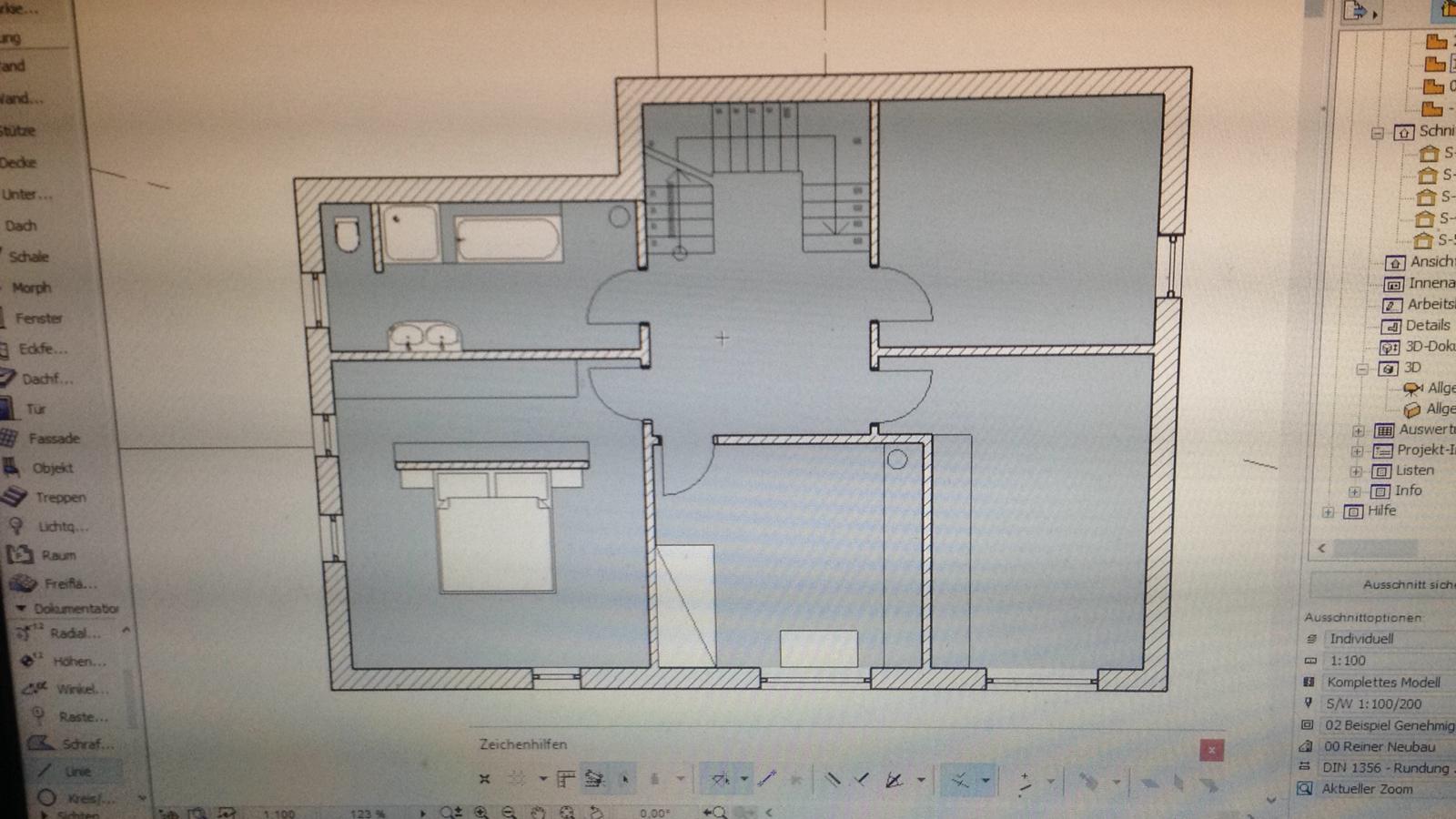

Viele Grüße
Bauplatz :
EG:
OG
Außenansicht
OG Variante 2
Viele Grüße
Bauplatz :
EG:
OG
Außenansicht
OG Variante 2
Hier noch weitere Ausführungen aus dem Bebauungsplan :
B.2 Dachform, Dachneigung, Dachdeckung, Dachbegrünung
(§ 74 Abs. 1 Nr. 1 Landesbauordnung)
Die Dächer sind als gleichseitig geneigte Satteldächer, versetzte Satteldächer/Pultdächer
oder Krüppelwalmdächer mit einer Dachneigung von 22°- 48° auszuführen. Die Dacheindeckung
hat mit roten bzw. rotbraunen Ziegeln oder Dachsteinen zu erfolgen.
Zulässig sind bis zu 1/3 der Dachfläche auch Glas und metallfarbene Materialien wie Kupfer
und Titanzinkbleche.
Dachbegrünungen und Solaranlagen auf oder innerhalb der Dachhaut sind allgemein zulässig.
Soweit eine in die Dachhaut integrierte Solar- oder Photovoltaik-Lösung realisiert wird, ist
die Dacheindeckung in einem abweichenden, dunkleren Farbton (dunkelgrau, Anthrazit) zulässig.
Garagen und Nebengebäude, sofern in das Hauptdach einbezogen, sind in Dachform, -
Neigung und -deckung dem Hauptgebäude anzupassen. Freistehende Garagen können als
Flachdachgaragen oder mit einer Dachneigung von 22° bis 38° ausgeführt werden.
B.3 Dachaufbauten und Zwerchbauten
Dachaufbauten sind unter folgenden Voraussetzungen zulässig:
• Breite einzelner Dachgauben nicht mehr als 1/3 der Gebäudelänge, mehrere bis Max.1/2
der Gebäudelänge
• Abstand zum Ortgang mindestens 2,0 m
• Abstand zu First und Traufe mindestens 1,0 m
Für die Eindeckung von Dachgauben werden keine Festsetzungen getroffen.
Zwerchbauten sind unter folgenden Voraussetzungen zulässig:
• Breite nicht mehr als 1/3 der Gebäudelänge
• Abstand zur seitlichen Gebäudekante mindestens 1,0 m
• Firsthöhe mindestens 0,5 m unter dem Hauptfirst
schwimbi schrieb:
Hang ja, ca 1,5-2m abfallend nach SüdenWie stellst Du Dir denn die Ausführung vor, so ohne Untergeschoss? Das ist ja ein ordentlicher Hang...
schwimbi schrieb:
Wie seht ihr die Chancen auf Genehmigung in Bezug auf das "verkrüppelte Satteldach"/"verkapptes Staffelgeschoss" ?Was hast Du denn da für ein verkapptes Dach?
Firstrichtung ist explizit vorgegeben, das sollte man auch bauen.
Mal davon abgesehen, dass ich beim Lesen ständig gedacht habe, ob Ihr für Eure Freunde das ultimative Haus baut, finde ich den Grundriss auf den ersten Blick nicht schlecht.
Die Ankleide ist zu schmal.
Allerdings kann ich mir das Haus auf dem Hang nicht vorstellen.
Warum könnt ihr Euch mit Split Level nicht anfreunden? Wegen des Alters? Dann müsst ihr auch Dusch-WC altersgerecht gestalten usw.
Alternative: Untergeschoss mit einer oberen Ebene, also EG und UG, damit ihr barrierefrei in den Garten kommt.
Übrigens ist nicht nur Cube modern, auch versetztes Pult wie auch Satteldach kann sehr modern ausgeführt werden, zumindest immer etwas peppiger als Cube, welches ja doch oft sehr langweilig und klotzig daher kommt.
Übrigens ist nicht nur Cube modern, auch versetztes Pult wie auch Satteldach kann sehr modern ausgeführt werden, zumindest immer etwas peppiger als Cube, welches ja doch oft sehr langweilig und klotzig daher kommt.Wow, schon mal vielen Dank für die Rückmeldungen. Echt klasse.
Die Ausführung am Hang stellen wir uns vor im Norden 0,5m abzugraben und unten 1,5m aufzufüllen. Das Gelände ist noch nicht eingemessen und wir orientieren uns derzeit an den Linien aus dem zeichnerischen Bebauungsplan (siehe Bauplatz-Bild)
Die Firstrichtung des Dachs wäre eingehalten, das Satteldach (auf dem Flachdach) steht in Ausrichtung der geforderten Firstrichtung.
Es tut mir leid wenn der Eindruck entsteht das wir das perfekte Haus für unsere Freunde bauen. Es sollte eher zum Ausdruck kommen, dass wir mittlerweile viel gesehen haben und in einigen Häusern auch schon mal einige Tage verbracht haben und somit aus unserer Sicht gut einschätzen können, was wir möchten und was nicht. z.B. gemauerter Kamin hat niemand im Freundeskreis (und viele Raten ab) -> wir werden es aber trotzdem machen, KNX hat niemand im Freundeskreis (und viele Raten ab) -> wir werden es aber trotzdem machen - man baut nur 1 x und das für sich und nur für sich.
Das mit dem Splitlevel ist wirklich das Thema Alter und das es uns allein schon der Gedanke in einem Split-Level Haus zu wohnen stört. Einkäufe immer über eine Treppe schleppen, Ins Büro -> Treppe, Aufs Klos -> Treppe... Und wenn Kinder kommen, wird man die Anfangs so schöne Treppe mit einem unschönen Absperrung versehen.
Habe hierzu auch alle Split-Level Threads hoch und runter gelesen.
Danke bezgl. dem Tipp zum barrierefreien EG WC/Dusche. Das müssten wir wohl noch etwas vergrößern.
Ob die dreiste Ignoranz eines Bebauungsplanes noch als "kreative Auslegung" gelten kann, wage ich zu bezweifeln.
Das Pultdach (auf der Ankleide oder wo ?) welches Du als Satteldach bezeichnest, vollziehe ich im Grundriss schon nicht nach. Gibt es Schnitte ?
Ein paar gestrichene Eßlöffel tragende Wände könnten wohl nicht schaden.
Mir schaut es eher danach aus, als bautest Du für den Neid der Gäste Deiner Housewarming-Party und für den Punk gegenüber dem Bauamt.
schwimbi schrieb:Wenn das wirklich Deine Einstellung ist, warum handelst Du nicht danach ?
