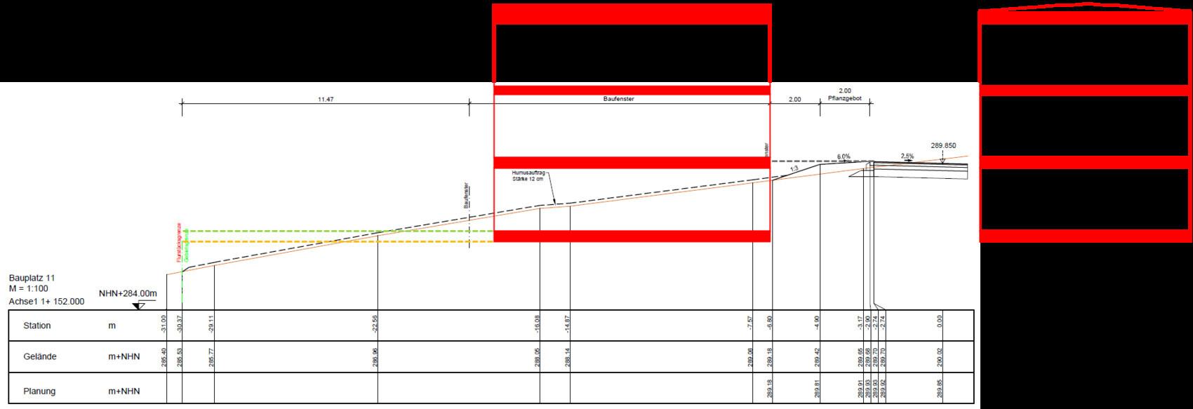

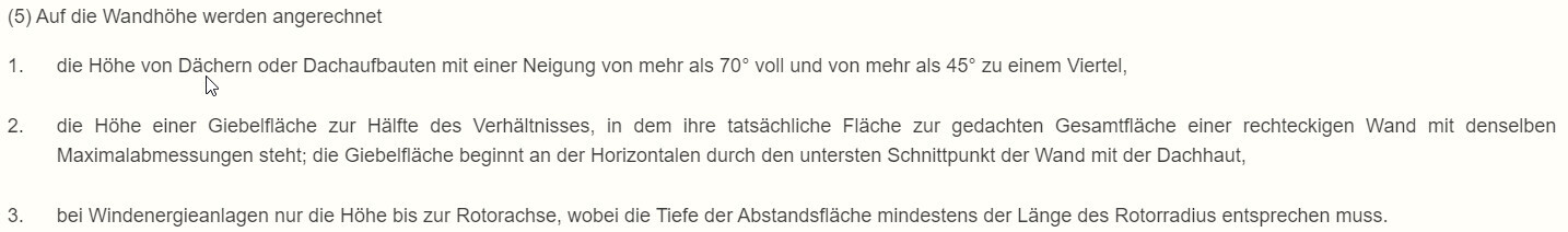

Wobei der Dach, mit einer Neigung von 5° doch überhaupt nicht auf die Abstandsflächen angerechnet wird oder?
Ich hätte jetzt erwartet, dass in dem Fall nur bis zur Wandhöhe gerechnet wird. Oder greift hier dann (5)2?
Dokument mit Regeln zur Wandhöhe, Dachaufbau und Windenergieanlagen.
Hier habe ich mal das Haus in den Hang geplant. 2,5m lichte Raumhöhe und Decken/Dach zwischen 0,35m und 0,45m.
Wenn ich von der interpolierten Straßenhöhe rechne, käme ich mit Dach und Giebel auf ca. 6,1m.
Das Kellergeschoss wäre, wenn FB = Gartenebene im arithmetischen Mittel 1,4m. Somit 7,5m *0,4 = 3m Abstandsfläche.
Könnte man den Keller noch weiter "eingraben", um die Abstandsflächen noch etwas weiter zu verringern?
Längsschnitt Bauzeichnung mit Bodenprofil, Humuslage und Planungsdaten.
hanghaus2023

Nur 1,4m+6,5m ist 7,9m * 0,4 sind 3,16m Dann wird Dein Haus nochmal 32 cm schmaler. Vorausgesetzt Dein Planer kommt auf die 1,4m. Da gibt es ja Spielraum, z.B. das Fundament vom CP verdeckt ja schon einiges der Wand vom Keller.
Die Beschreibung des Bezugspunktes der Höhe ist nicht Eindeutig. Gilt die Mitte der Strasse oder der Straßenrand?

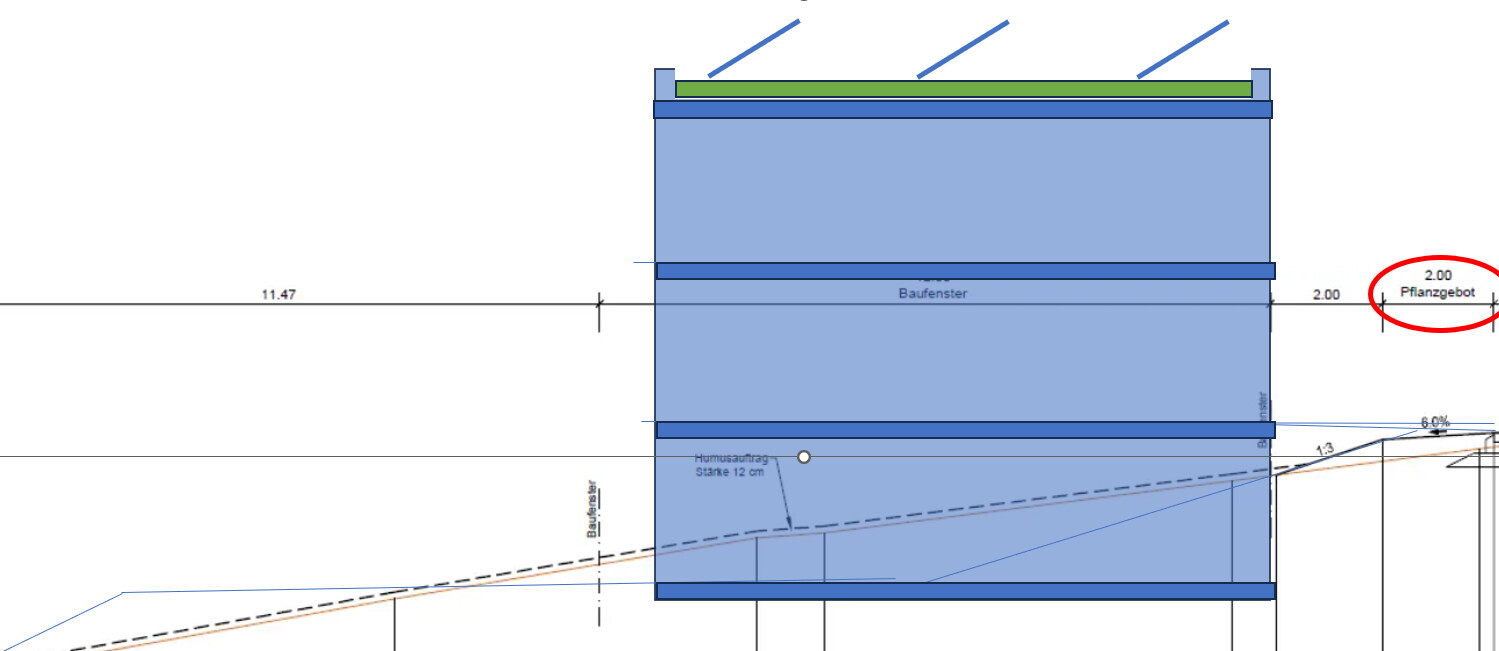

Mit Attika funktioniert das auch. Dachneigungen in der Skizze unberücksichtigt

Das stimmt, wobei ich auf 6,1m fürs Haus ab Straßenebene komme. Aber da ist, wie du sagst, auch fraglich, was genau die bezugsebene bei der Straße ist.
Doofe Frage... Wenn das Bauamt die Pläne durchwinkt und man wäre zB im Plan nicht bei 6,5m sondern 6,7m und bei den Abstandsflächen bei 2,8m statt 3m und die würden das genehmigen. Wäre dann ein Bau rechtens? Oder würde der Vermesser am Ende diese Missstände anführen und was dann? Rückbau eines ganzen Hauses ist ja eher schwierig
Und wie sieht es eigentlich aus, wenn man das Dach südseitig vorzieht? Dürfte man sowas tendenziell über das Baufenster hinaus verlängern?
Der Giebel - wie weit Du ihn Attika nennen möchtest oder nicht - zählt bei der Wandhöhe mit; das dahinter steigende Dach bei dieser Neigung nicht.

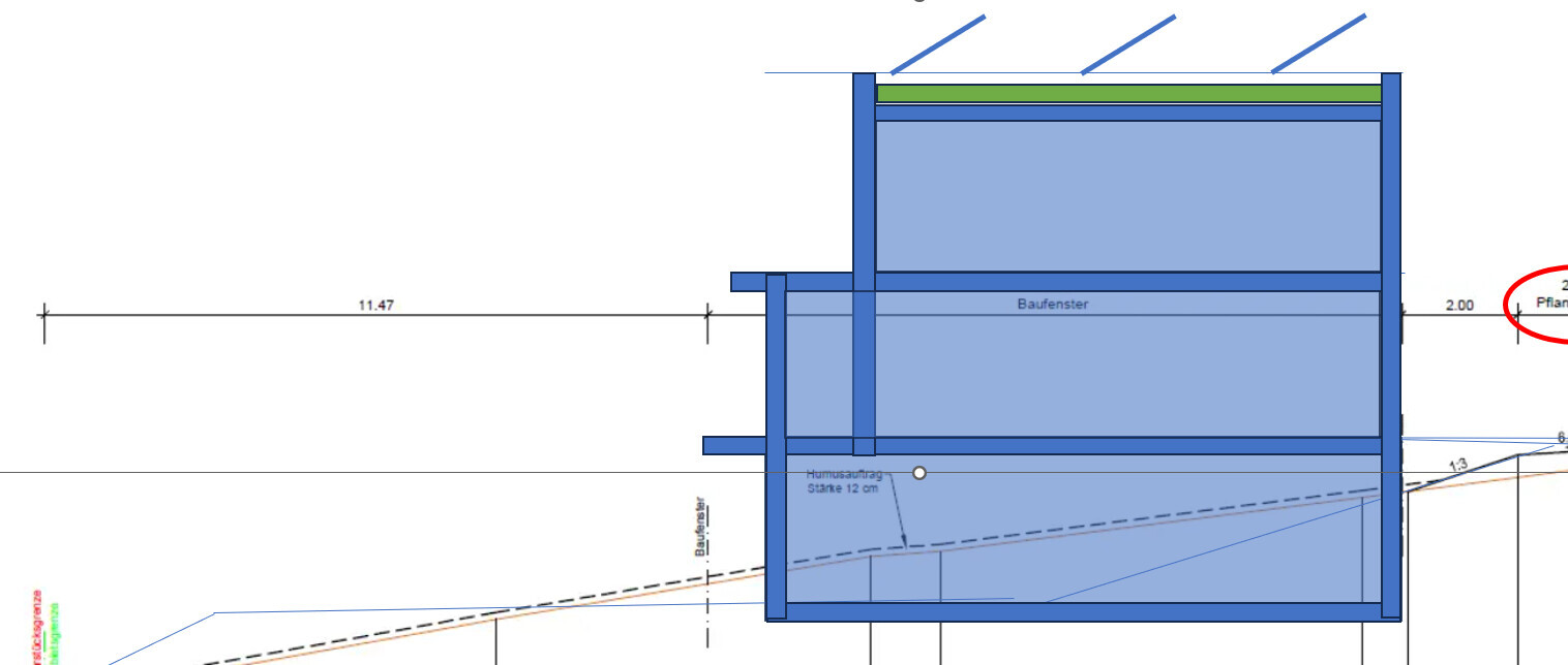

Die unklare Bezugshöhe sollte man vorher klären. Dafür ist das Bauamt da. Da geht es um ca. 6 cm. Oder zu meinen Gunsten auslegen.
Du hast aber die Begrünung unterschlagen.
Möglichkeiten gibt es viele. Zum Beispiel kann man bei einer offenen Holzbalkendecke die Lichte Höhe verkleinern. Oder mit einem Staffelgeschoss die Wandfläche verkleinern.
