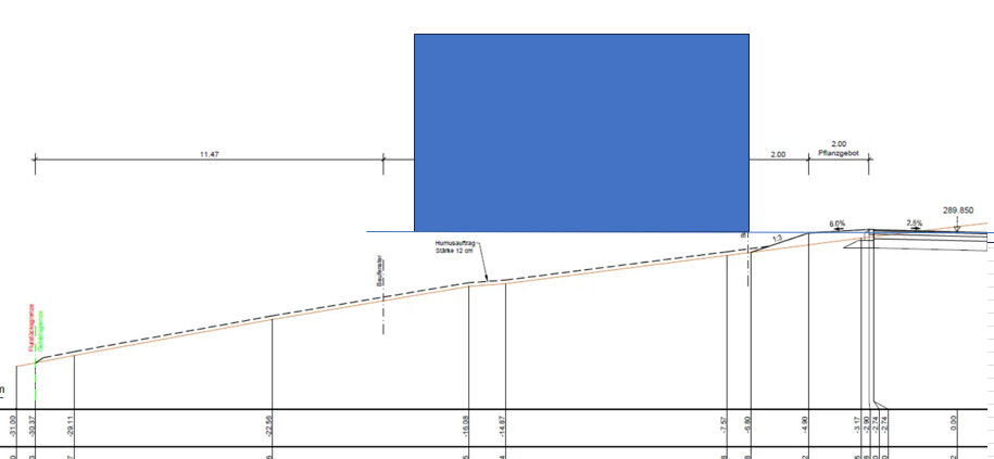

hanghaus202318.09.24 10:52
Deine maximale Höhe ist ca. so.
Technische Zeichnung: Seitenprofil eines Geländes mit geneigter Fläche und blauem Baublock.
Der Baukörper ist 11 m lang und 6,5 m hoch. Nun verstehst Du eventuell meine Nachfrage. Wenn Du maximal hoch bauen willst brauchst Du 3 Etagen.
Wie ist denn die Aussicht Talseitig und wie weit ist die Bebauung entfernt?

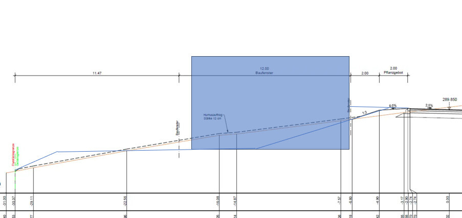

hanghaus202318.09.24 11:20
Ich finde so eine Lösung optimiert. UG Wohnen OG schlafen. Da stellen sich die Fragen der Höhe erst gar nicht.
Architekturzeichnung: blaues Rechteckfenster im Plan mit Maßlinien und Linienverläufen.
Nur Deine Stellplatzlösung ist sehr fraglich. Da braucht es ja massiv Stützmauern.
Gibt es zu den Stellplätzen Richtlinien im Bebauungsplan?

Matteoboer18.09.24 12:15
Hi, sorry, ja ich sehe schon, dass da ein paar Infos fehlen.
Das Gebäude wird tatsächlich 3 Stockwerke haben. Bei mir waren Stockwerke im Kopf "ab Keller" verortet und nicht inkl. Keller.
Also geplant ist ein südseitig und teils west-/ostseitig freiliegender Keller, wie auf dem gezeichneten Bild angedeutet. Der freiliegende Bereich wird dabei als Bibliothek/Hobbyraum/Gästezimmer genutzt. Der Garten wird auf Höhe Kellerbodenplatte angeglichen mit einer Stützmauer zum südlichen Ende hin (im Schnitt links). Ja Stützmauern zu den Stellplätzen hin braucht es definitiv. Ggf. werden diese aber auch als kleine Terrassen ausgeführt. Das muss man mit dem Gartenlandschaftsbauer noch genauer planen. Bisher wissen wir von den Nachbarn links, dass sie ebenfalls das Gartenniveau wie wir planen. Das Grundstück rechts gehört noch der Stadt und wir noch vorgehalten... sprich hier wird sich noch nicht so schnell was tun (wahrscheinlich).
Talseitige Aussicht ist top. Vor unserem Grundstück (also südseitig) kommt im Anschluss ein recht starker Hang. Sprich es gibt niemanden, der einen was vor die Nase baut und man hat Aussicht ins Tal und die gegenüberliegende Bergseite. Das Grundstück, welches im Übersichtsplan mit 14,4m Breite markiert ist (hellgraue Linien). Die rote Linie im Plan ist das Baufenster für Garagen/Carports. Diese müssen laut Bebauungsplan 5m von der Straße entfernt liegen. Dementsprechend hat sich auch mein erster Entwurf so ergeben. Bei Ausschnitt des Plans ist Süden = unten.
Die 4m vor dem Haus sollen als Eingangsbereich/Vorgarten dienen, wo dann die Abfallcontainerbox, die eingegrünte Wärmepumpe sowie der Löseplatz für den Hund stehen sollen.
