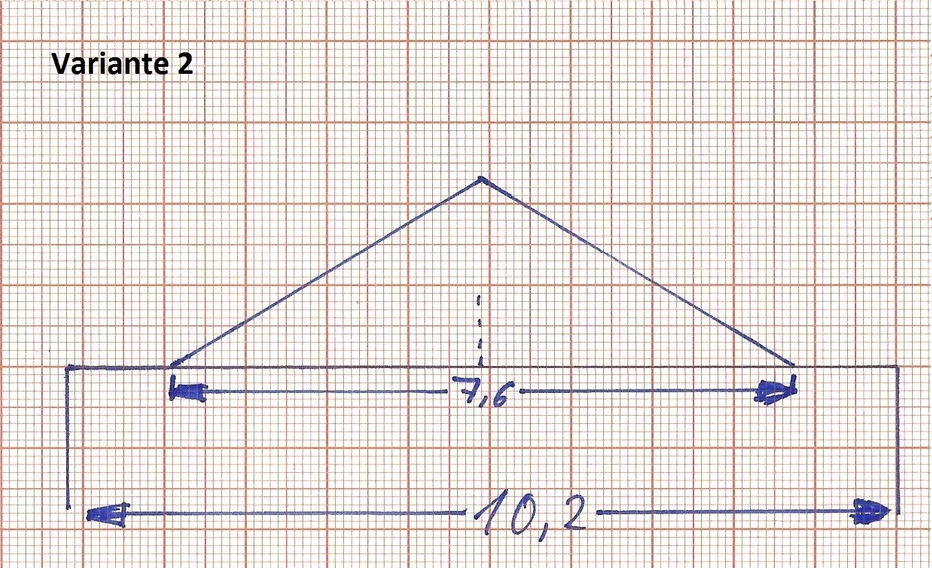

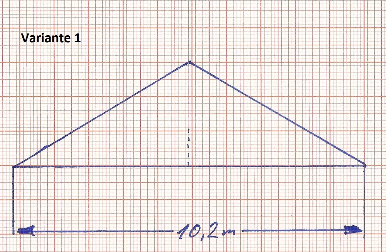

- Anstatt eines Satteldaches über die gesamte Breite des Hauses (Variante 1), soll ein zurückgesetztes Satteldach (Variante 2) realisiert werden. Durch das kleinere Dach verringert sich die Kubatur des Hauses und damit auch die Kostenschätzung.
Das Haus (2 Vollgeschosse) hat eine Grundfläche von 10,2 x 12m. Das Satteldach soll mit einer Neigung von 30° und als Sichtdachstuhl realisiert werden.

Skizze eines Hauses mit Satteldach und rechteckigem Grundriss
Skizze eines Daches über rechteckigem Grundriss mit Maßen 7,6 und 10,2

Ziemlich absurd dein Architekt... die Bereiche ohne Dach haben dann ein Flachdach? Das Flachdach ist doch in der Erstellung nicht günstiger... so ein Blödsinn.
