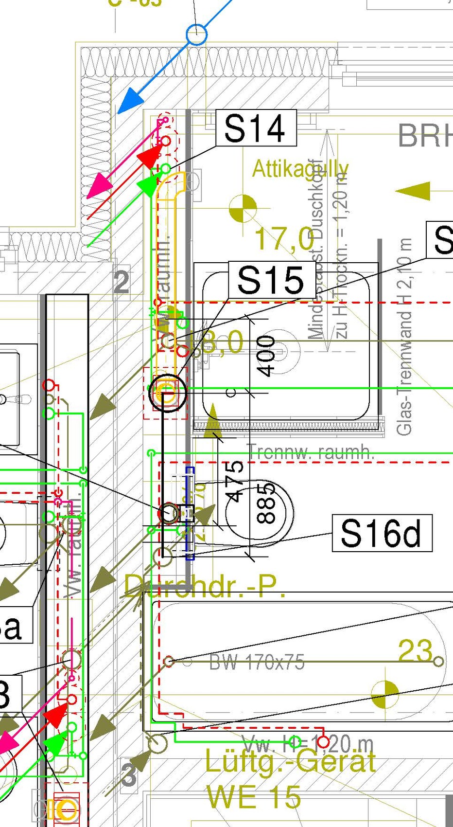

Pacmansh22.07.22 09:48
Also Unterlagen habe ich noch nicht bekommen, aber zumindest die Aussage, dass ein neuer Planungsstand mit mehr Details zu Mitte August vorliegen soll. Es wirkte aber eher so, als ob da noch gar nicht viel geplant wurde, sondern einfach Zahlen in den Raum geschmissen werden um etwas zu sagen. Bei dedizierten Rückfragen wird dann eher verwundert reagiert und gesagt, dass das nochmal genau in den Unterlagen nachgeguckt werden muss. Zumindest habe ich die Zusage, dass ich die Unterlagen einsehen kann. Ich werde auch nochmal meinen Baugutachter fragen, ob der mit mir draufguckt. Vielleicht hilft das den Planern etwas besser zu arbeiten.
Nochmal zur Fußbodenheizung. Die einzige verbindliche Aussage die ich bekommen habe war, dass der aktuelle Verlegeabstand in den Wohnräumen bei 10cm liegt. Aber auch das passt ja nun in keinster Weise zu den anderen Randparametern.
Zum zweiten Punkte der Schmutzwasserentlüftung habe ich zumindest die Unterlagen bekommen (damit haben Sie sich also anscheinend schon beschäftigt). Der ist zu meinem Leid allerdings nachvollziehbar. Die Reihenhäuser stehen versetzt zueinander und wenn ich Dachdurchführungen hinter der Duschwand hochführen möchte, dann sitzt diese zu nah an der Attika. Konkret (siehe Bild): S15 und S16d müssen ausreichend Abstand zueinander haben und der Abstand zur Attika muss auch bestehen.
Grundrissdetail mit S14/S15, farbigen Pfeilen, Lüftungseinheit und Bauteilbeschriftungen.
