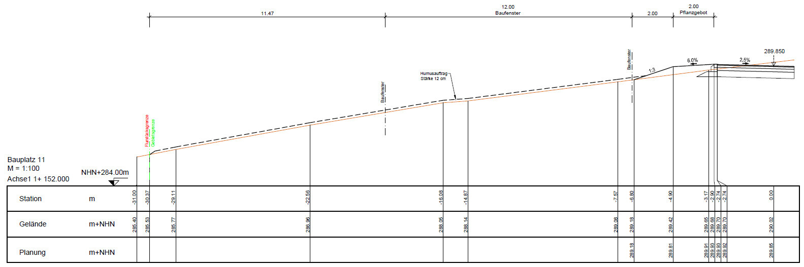

wir sind gerade beim Kauf eines Grundstücks mit Hang. Das Grundstück ist etwa 27,5m lang und hat von Straße bis zum untersten Punkt etwa 4m Höhenunterschied.

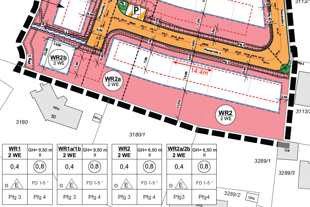

Das Kellergeschoss wird südseitig frei liegen und der südseitige Teil als "Wohnraum" genutzt. Laut Bebauungsplan (siehe Bild) ist eine max. Gebäudehöhe von 6,5m ab Straßenniveau und Flachdach mit 1-5° Neigung gefordert. Die Grundstücksbreite ist in etwa 14,4m. In BW ist meines Wissens mindestens 2,5m Grenzabstand gefordert. Ich weiß aber auch, dass es eine Art Faktorregel gibt, wobei die Grundstücksbreite in Stadtrandgebieten bei 0,4*Gebäudehöhe liegen muss. Jetzt meine Fragen:

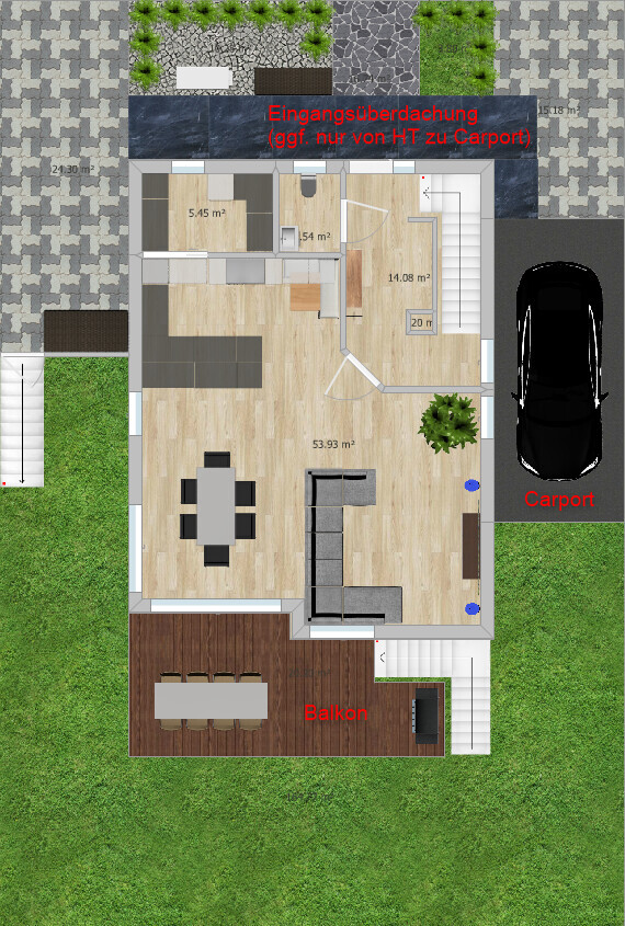

Und wie wird dieser gemittelter Wert ermittelt? Im angehängten Bild sieht man eine vorläufige Planung des EG. Auf der linken Seite wird ein Fahrzeugstellplatz sein und auf der rechten Seite zwei Stellplätze hintereinander (Carport + Freifläche). Die Begrenzung zum Garten hin soll mit L-Steinen bzw. Natursteinen ausgeführt werden und die Rasenfläche ab dieser Stelle auf ein ebenerdiges Niveau zum Keller bringen - sprich ab den Stellplätzen wäre das Haus bis Bodenplatte sichtbar.

Hier fehlen so viele Angaben, da kann man nicht viel helfen. Sag doch mal wie das Baugebiet heisst und welches Grundstück Dir gehört.
Wo ist Norden?
Bezugshöhen?
Wie verläuft das Gefälle genau?
Ich sehe den Wohnbereich unten und keinen Balkon.
Das Bild ist leider unsichtbar, wie mir hier überhaupt mehr Informationen fehlen als vorhanden sind.

Im Bebauungsplan steht:
"Höhe baulicher Anlagen (§ 9 Abs. 1 Nr. 1 Baugesetzbuch i. V. m. § 18 Baugesetzbuch)
Die Höhe baulicher Anlagen wird entsprechend den Eintragungen in der Nutzungsschablone
durch die maximale Gebäudehöhe (GH) festgesetzt.
Die Gebäudehöhe ist
a) bei Flachdächern der Abstand zwischen dem höchsten Punkt des Gebäudes
(Attika) und dem unteren Höhenbezugspunkt.
Unterer Höhenbezugspunkt: Der untere Höhenbezugspunkt für die Bestimmung
der Höhe baulicher Anlagen ist die interpolierte Straßenhöhe der Erschließungsstraße
(gemessen) in der Gebäudemitte."
Sprich die 6,5m sind ausschließlich von der interpolierten Straßenhöhe zu sehen. Laut Bebauungsplan müsste man das Gelände zwischen Straße und Gebäude auf Straßenniveau bringen:
"Im Bereich zwischen straßenseitiger Baugrenze und Straßenbegrenzungslinie der Gebiete
WR1 und WR1a sind Abgrabungen des natürlichen Geländeverlaufs bis auf das Niveau der
angrenzenden Erschließungsstraße zulässig. Liegt das natürliche Gelände tiefer als die angrenzenden
Straßenflächen, sind die Grundstücksflächen zwischen Erschließungsstraße
und Baugrenzen auf die Höhe der Erschließungsstraße aufzuschütten."
Sprich das Haus müsste auf Niveau der Erschließungsstraße bzw. etwas höher liegen, wenn man ein Eingangspodest dazunimmt. Richtig?

Wenn wir den Garten ab den Stellplätzen auf Kellerniveau bringen, wir wird dann interpoliert? Quasi das Mittel aus verdeckter Fläche und freier Fläche? Also einmal von Garten bis Dachhaut und einmal von Einfahrt bis Dachhaut und dann der Mittelwert? Und dieser wird dann mit dem Faktor 0,4 multipliziert für die Abstandsfläche zu den Nachbarn?

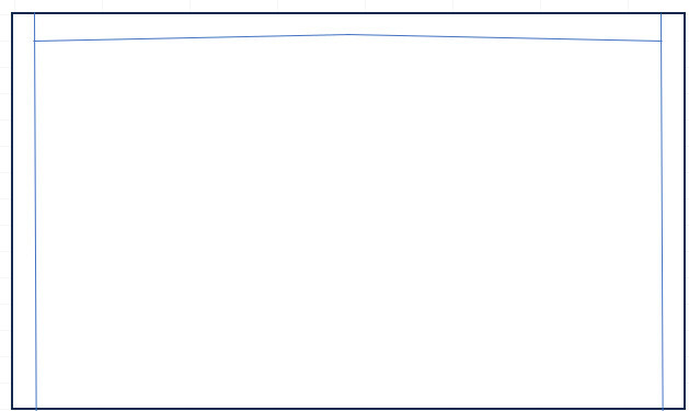

Etwas im Internet suchen und schon kommen die Regeln.
Die Regeln für Abdichtungen („ Flachdachrichtlinie “) des Deutschen Dachdeckerhandwerks fordern ein Mindestgefälle von 2 %, was identisch mit einem Dachneigungswinkel von 1,15 Grad ist. Empfohlen werden sogar 5 % Gefälle (2,86 Grad). Die Flachdachrichtlinie erlaubt in „begründeten Fällen“ aber auch gefällelose Flachdächer und listet dazu einige Beispiele auf. Grundsätzlich werden alle Dächer mit einer Neigung bis maximal 10 Grad als Flachdächer bezeichnet.
Fragen zu beantworten ist auch hilfreich.
Ich zeige Dir mal eine Minimallösung mit 2 %

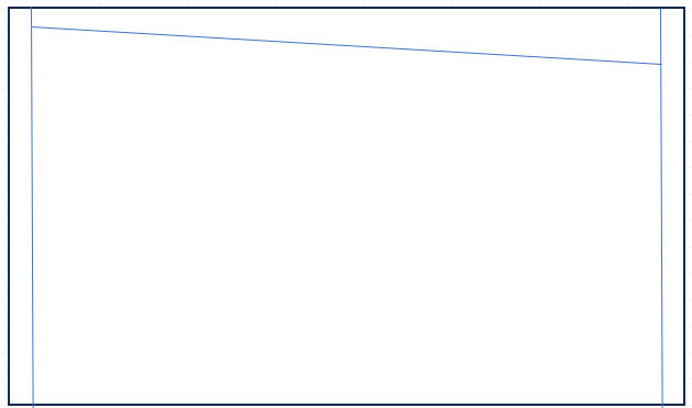

und eine Maximallösung mit 5%. Die geht auch gegenläufig.
Leeres weißes Rechteck mit einer dünnen blauen Diagonallinie am oberen Rand.
Nun kannst Du oder besser Dein Architekt raussuchen was gefällt. Und wie Du die Höhe optimal nutzen willst.
