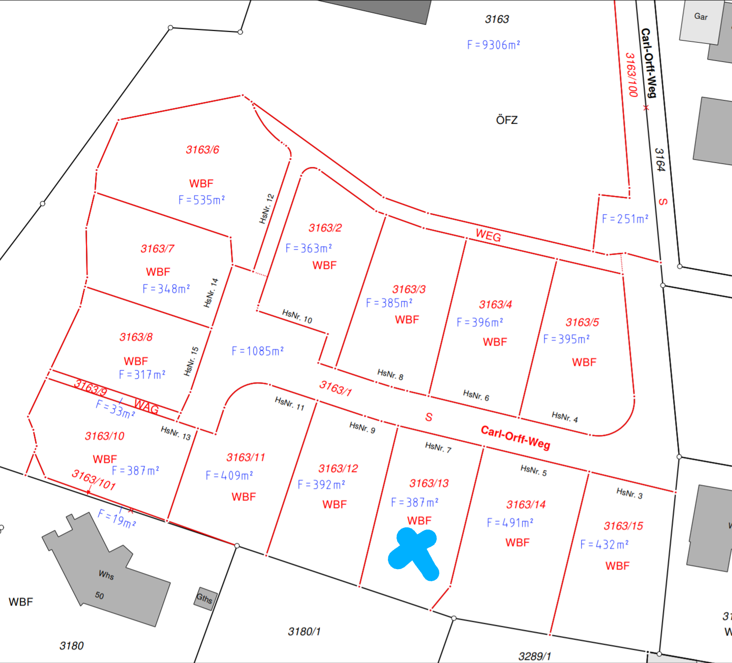

Welches ist denn nun Dein Grundstück? Ich finde keines mit 14,4m breite. Gibt es einen Grundstücksplan zum Notarvertrag?
Entspricht das Gefälle im Grundstück ca. dem von Dir gezeigten Schnitt?
Mit den 3 Etagen wirst Du mMn die Abstandsflächen vergrößern müssen oder den Keller mehr einbuddeln.
Die Regelung zu Stützmauern im Textteil ist sehr interessant. Wie da eine Garage oder CP an die Grenze soll ist sehr fraglich oder man einigt sich mit dem Nachbar.
Matteoboer
@hanghaus2023 (siehe Bild)
Lageplan der Grundstücksparzellen mit roten Grenzlinien und Parzellenkennzeichnungen
Genau, das ist das Gefälle.
Was meinst du mit den Mauern?
Links neben uns 3163/12 bauen wahrscheinlich Freunde. Rechts gehört der Stadt und wird erstmal noch nicht bebaut.

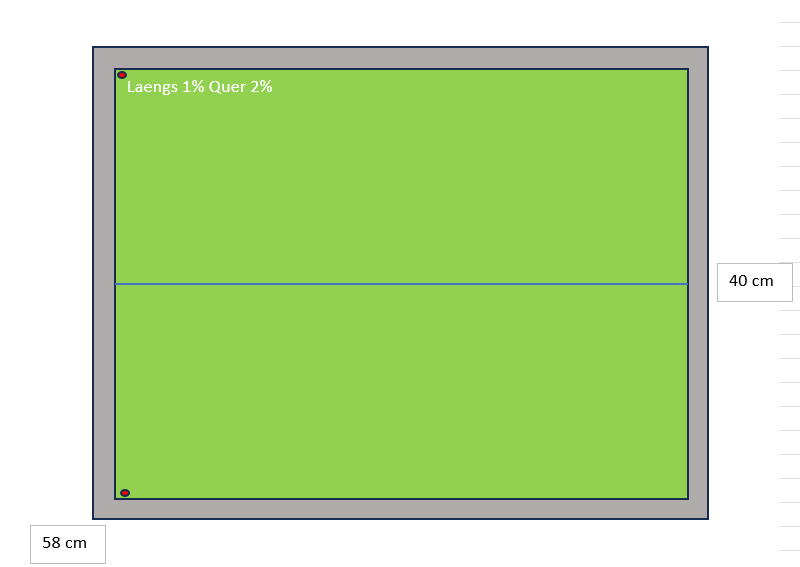

Ich würde minimale Neigung bei einem Gründach vorsehen.
Grünes Panel im grauen Rahmen, horizontal in zwei Hälften geteilt; Maße 58 cm breit, 40 cm hoch
Die Attika hat dann min 40 cm max 58 cm.
Bei Geschosshöhe von 2,9m geht das leicht aus mit den 6,5 m.
