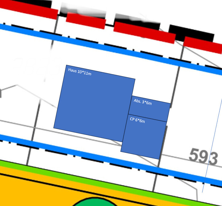

hanghaus2023
Das geht schon recht gut zu bebauen.
Grundriss: Blaue Rechtecke markieren Haus 10×11 m, Abs. 3×6 m, CP 6×6 m; farbige Linien.
Das Gefälle ist ca. 5,5%. Entlang der Grenze etwas weniger 5,2%.

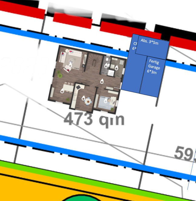

hanghaus2023
Ich habe das mal eingezeichnet. Fertiggarage kann auch CP werden.
Grundriss einer Wohnung mit mehreren Zimmern; daneben blaue Nebengebäude (Garage) und 473 qm Fläche.
Dir ist schon klar, das die Baupreise sehr viel teurer sind als vor 10 Jahren.
