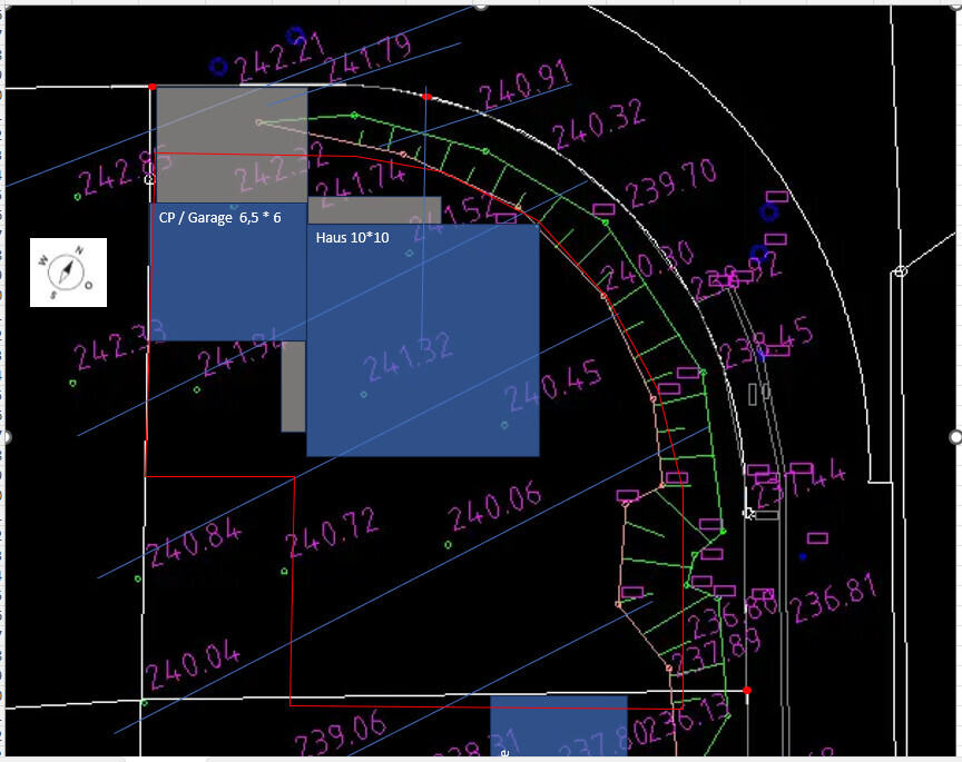

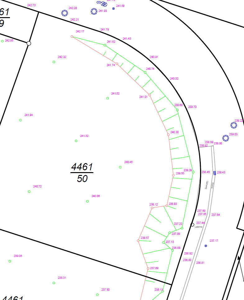

Mach doch mal ein Foto (screen shot) von dem betreffenden Bereich im Vermessungsplan. Dann kann man das auch lesen.
Ich bin noch am überlegen. Eventuell geht split level?
Mit Keller wirst das wohl so planen müssen. Du hast aber das Problem schon erkannt. Wie soll das Gelände gestaltet werden?
Ich sehe das Haus mit der ganze Anlage drumrum nicht im Budget. Hat der Nachbar im Norden einen Bungalow gebaut oder doch mit UG?
Ist Dein Grundstück einer der 3 Restbauplätze?

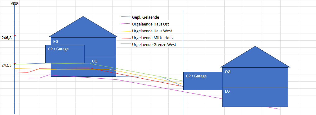

So mein Vorschlag.
Schnitt
Zwei blaue Häuser mit EG/UG/OG und CP / Garage; Linien zeigen Geländeformen.
CAD-Grundstuecksplan mit Gebäudeflächen, Maßen und Kurven.
So geht es, wenn man will, fast ohne Stützmauern.
Ein Vermesser sollte wenigstens die Ecken vom Grundstück einmessen und den Schachtdeckel im Grundstück.

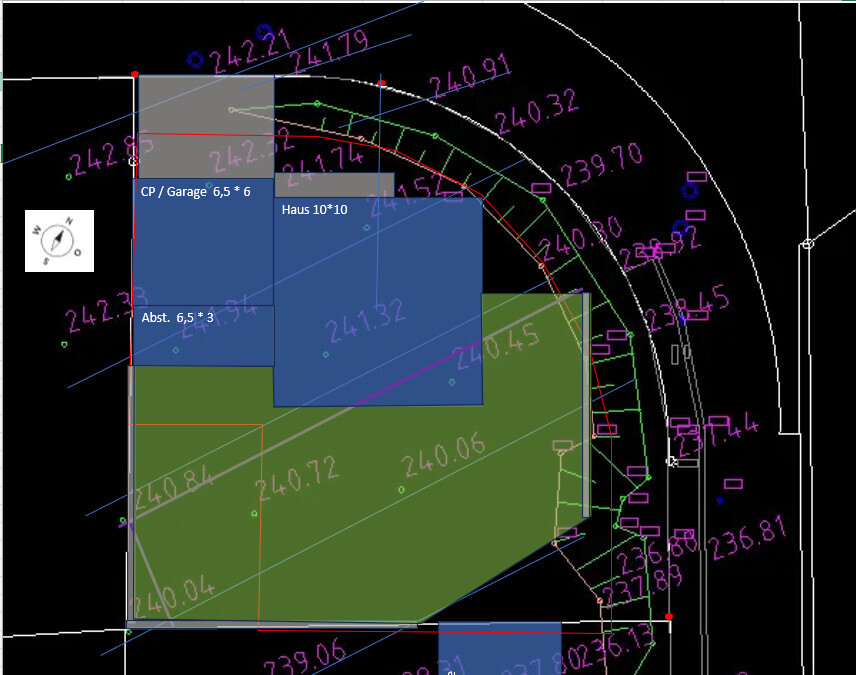

Ich habe mal mit SM die max. Ebene dargestellt. Bei Deiner Variante kommen selbst mit SM viel weniger raus.
2D-Grundrissplan eines Baugrundstücks mit Hausgrundriss und farblich markierten Bereichen
Das geht auch ohne Stützmauern, dann einfach den Aushub im Süden auftragen und zu den Grenzen 1:2 Abböschen
