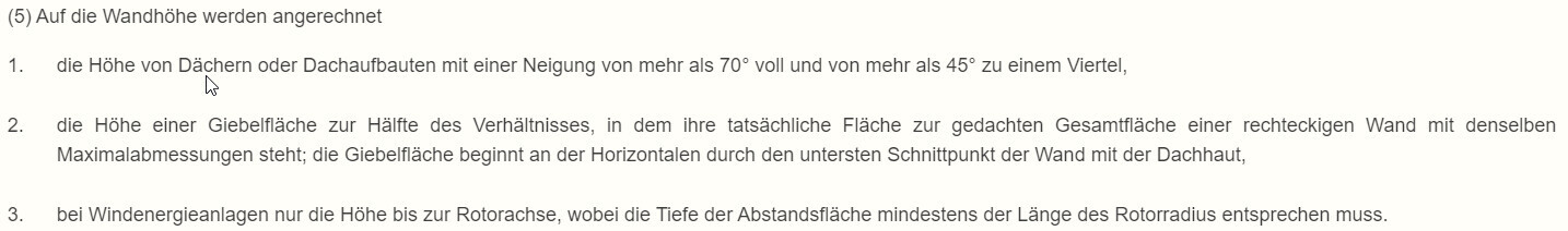

Wobei der Dach, mit einer Neigung von 5° doch überhaupt nicht auf die Abstandsflächen angerechnet wird oder?
Ich hätte jetzt erwartet, dass in dem Fall nur bis zur Wandhöhe gerechnet wird. Oder greift hier dann (5)2?
Dokument mit Regeln zur Wandhöhe, Dachaufbau und Windenergieanlagen.

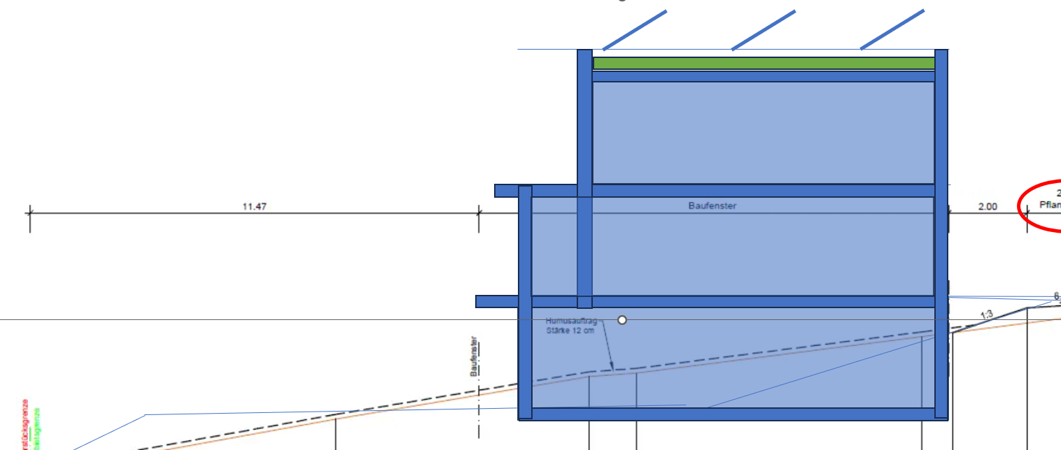

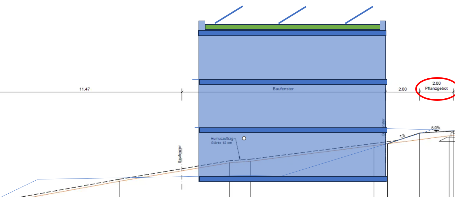

Hier habe ich mal das Haus in den Hang geplant. 2,5m lichte Raumhöhe und Decken/Dach zwischen 0,35m und 0,45m.
Wenn ich von der interpolierten Straßenhöhe rechne, käme ich mit Dach und Giebel auf ca. 6,1m.
Das Kellergeschoss wäre, wenn FB = Gartenebene im arithmetischen Mittel 1,4m. Somit 7,5m *0,4 = 3m Abstandsfläche.
Könnte man den Keller noch weiter "eingraben", um die Abstandsflächen noch etwas weiter zu verringern?

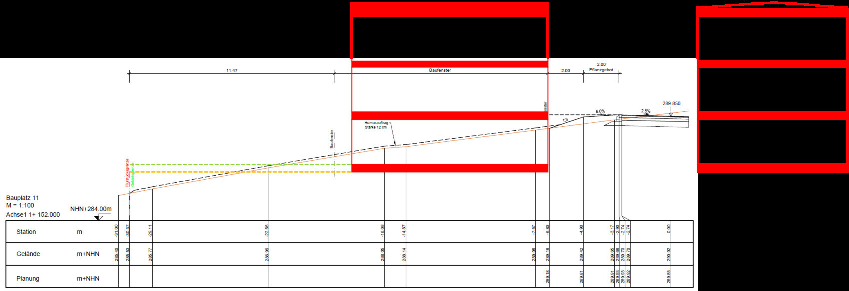

Längsschnitt Bauzeichnung mit Bodenprofil, Humuslage und Planungsdaten.
hanghaus2023
Nur 1,4m+6,5m ist 7,9m * 0,4 sind 3,16m Dann wird Dein Haus nochmal 32 cm schmaler. Vorausgesetzt Dein Planer kommt auf die 1,4m. Da gibt es ja Spielraum, z.B. das Fundament vom CP verdeckt ja schon einiges der Wand vom Keller.

Das stimmt, wobei ich auf 6,1m fürs Haus ab Straßenebene komme. Aber da ist, wie du sagst, auch fraglich, was genau die bezugsebene bei der Straße ist.
Der Giebel - wie weit Du ihn Attika nennen möchtest oder nicht - zählt bei der Wandhöhe mit; das dahinter steigende Dach bei dieser Neigung nicht.

Das stimmt, wobei ich auf 6,1m fürs Haus ab Straßeebene komme. Aber da ist, wie du sagst, auch fraglich, was genau die Bezugsebene bei der Straße ist.
Die unklare Bezugshöhe sollte man vorher klären. Dafür ist das Bauamt da. Da geht es um ca. 6 cm. Oder zu meinen Gunsten auslegen.
Du hast aber die Begrünung unterschlagen.
Möglichkeiten gibt es viele. Zum Beispiel kann man bei einer offenen Holzbalkendecke die Lichte Höhe verkleinern. Oder mit einem Staffelgeschoss die Wandfläche verkleinern.
