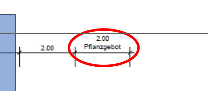

Ich meinte eher was dazu im Bebauungsplan steht.
2D-Grundriss mit markiertem Pflanzgebiet im Gartenbereich

Auszüge aus dem Bebauungsplan sind nicht hilfreich.
Was sind die roten 7 m im Baufeld?
Auch mir fehlt immer noch fast alles. Halbe Nutzungsschablonen nützen wenig.

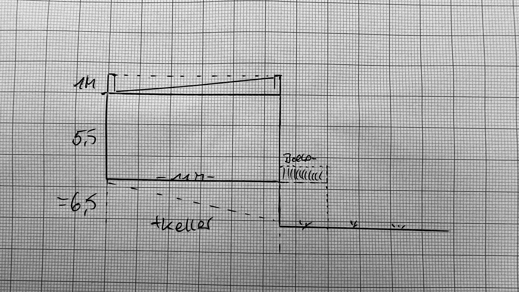

Der Architekt wird wenn er plietsch ist hier ein "hangfolgendes" Pultflachdach nebst mitsteigenden Attiken planen, dessen Traufpunkt und Firstpunkt an gegenüberliegenden Ecken liegen. Best Case sogar mit diagonal berechenbarer Neigung.
Ich male mal eine Attika auf 11 Meter:
Handgezeichnete Sektionsskizze: Rechteckiger Raum über Keller Dachneigung Maße 1 m und 6,5 m.
Die Attika verbraucht Dir etwas mehr als einen Meter Deiner Gesamthöhe. Regenfallrohre werden dann an der Front links und rechts sein.
Besser ist ein Gefälle über die kurze Seite von Ost nach West: kürzere Wasserwege und Regenfallrohre auf Westseite. Stört dann nicht beim Carport. Attika etwas niedriger.

Ja, merke auch schon, dass da ein Architekt mit Erfahrung ran gehört. Was kann ich mir denn unter einem hangfolgenden Flach/Pultdach vorstellen? Ein Pultdach welches in etwa dem Gefälle des Hangs folgt? Habe nichts beim Googlen diesbezüglich gefunden :(
Bzgl. der Höhe bei 5° Neigung habe ich auch noch ausgerechnet. Das sind 1m Höhenunterschied. Mit sagen wir mal 40cm Dachstärke, würden nochmals 1,4m auf das OG kommen. Dann sind wir auf jeden Fall über den 6,5m. Mir gefällt tatsächlich die Idee auf die kurze Seite zu gehen. Könnte man hier, um noch mehr Höhe zu sparen, eine Neigung nach West&Ost zu machen, oder wird das kostentechnisch teurer? Wie sieht das dann mit den Abstandsflächen aus. Hier wird doch nur die Wandhöhe gerechnet? Laut §5(5) Landesbauordnung wird der erhöhte Dachaufbau nicht mit in die Wandhöhe reingerechnet.
In keiner Bibel steht ein Zwang zu einem waagerechten oberen Abschluss der Attika, sie kann (und m.E. sollte sie hier auch) der Dachneigung folgen. Technisch reden wir hier also von etwa einem bis zwei Zehntelmetern, um die Bauhöhe der Dacheindeckung ggf. inklusive ihrer Lattung einzufassen.
