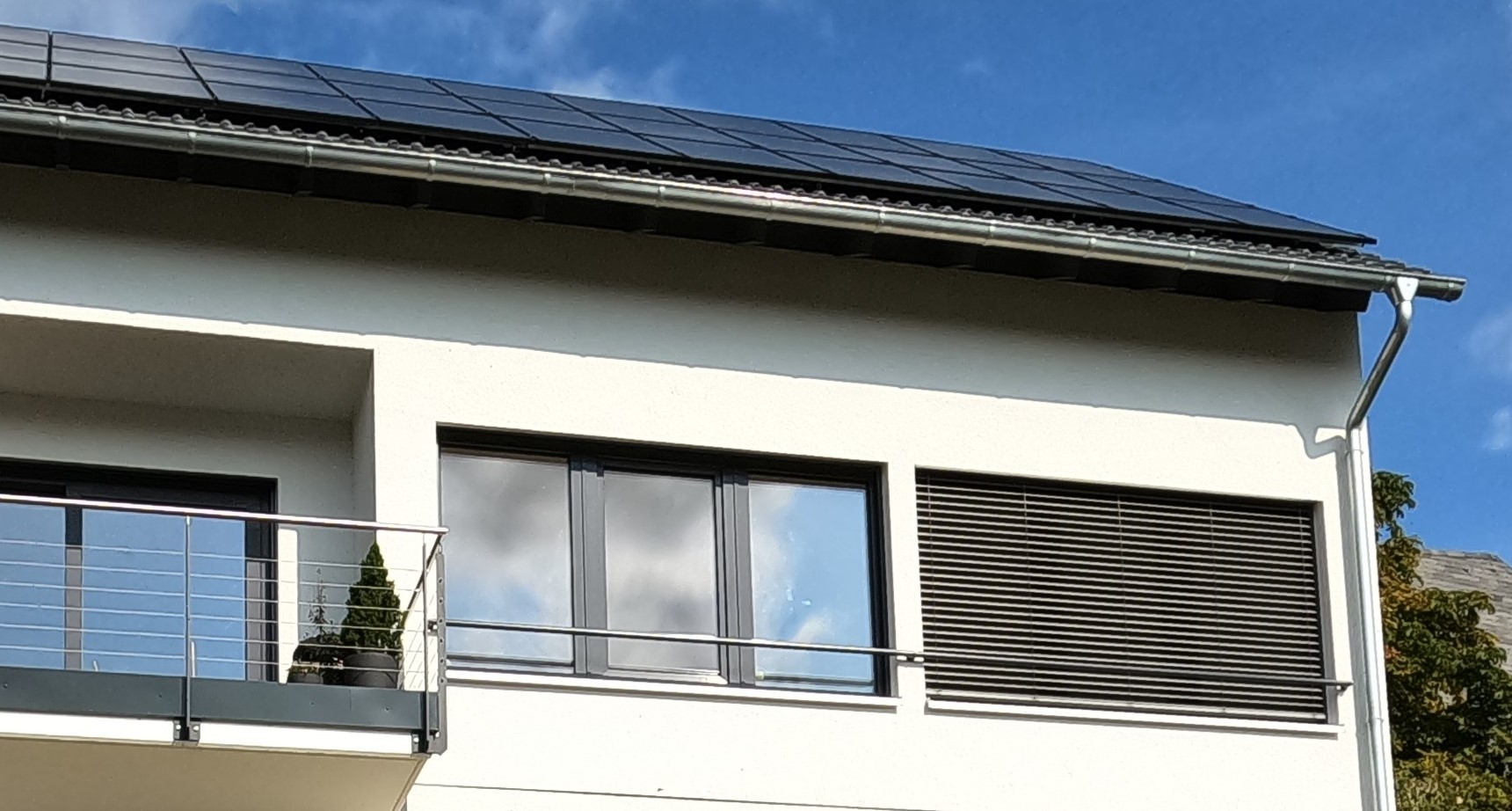

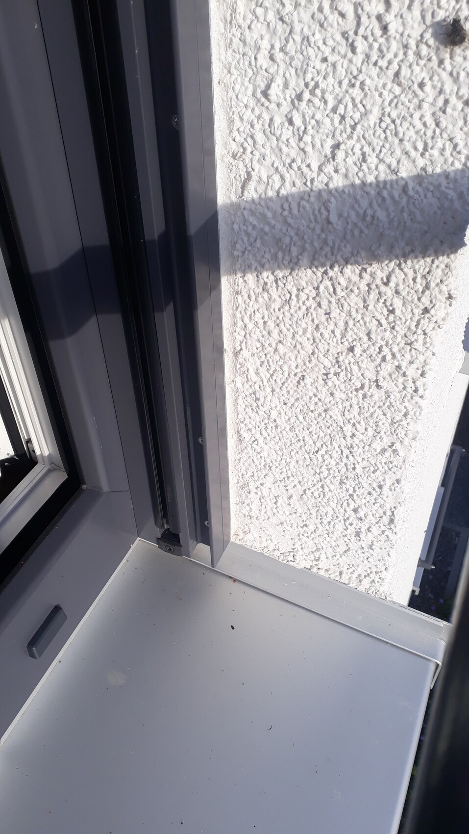

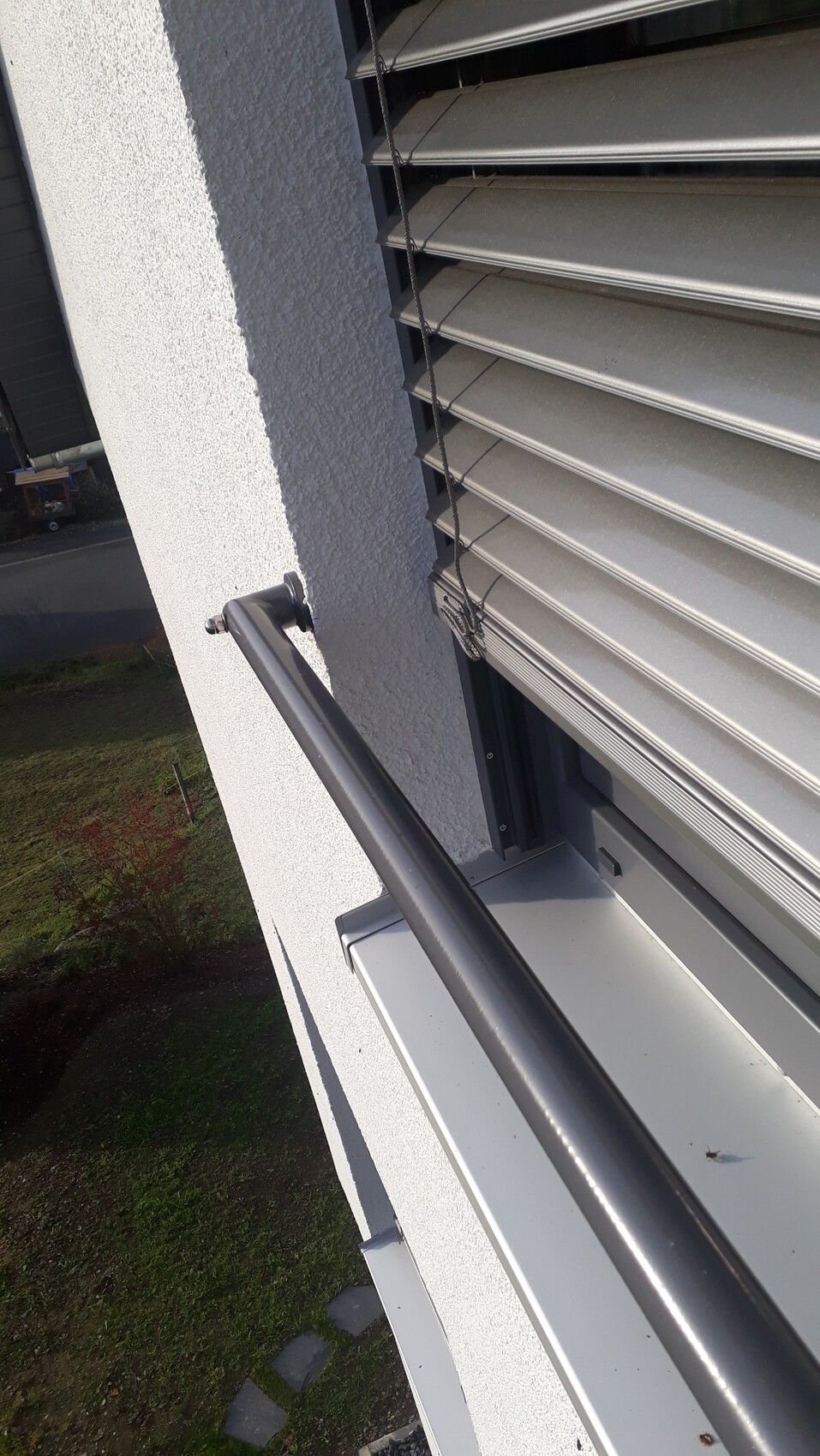

@Nixwill Ich habe ein wenig für Dich fotografiert:
Außenfensterrahmen aus Metall neben rauer weißer Putzwand, Fensterbank im Vordergrund.
Außenansicht eines Balkons: graues Geländer, weiße Wand, Fensterjalousien, Blick nach unten.
Moderne Hausfassade mit Balkon, großen Fenstern, Rollläden und Solarpanelen auf dem Dach
Fensterrahmen und Führungsschiene in RAL7015 (Schiefergrau), Fensterbank in Aluminium Natur eloxiert, Raffstore in Grau-Aluminium. Auf dem Foto ist das Grau-Aluminium deutlicher als in der Wirklichkeit: von innen erkennt man das eh´ nicht weil es sich in Gegen und -Streulicht verliert, und von außen erkennt man es nur wenn die Raffstores komplett geschlossen sind (also Nachts wenn es ohnehin nicht interessiert :) ).
Mein Punkt mit der Erhitzung bezieht sich weniger auf die Erhitzung des Innenraumes (was vermutlich kein Problem ist), sondern auf das sich ausdehnende und dann evtl verziehende Material. Bei den Raffstores wahrscheinlich kein Problem, bei den Fensterbänken hingegen ganz sicher schon. Ausserdem ist farblich pulvern aufwändiger/teurer und kratzempfindlicher als eloxiertes Aluminium. Und bei älteren pulverbeschichteten Metallen gibt es öfter auch dieses durch jahrelange UV-Strahlung unschön ausgeblichene Matt. Ob das bei neuen/besseren Verfahren noch relevant ist, weiß ich nicht - ich bin einfach auf Nummer sicher gegangen.

@tumaa
Okay, also nicht übermäßig Hitze im Haus, sondern einfach mehr wenn du das Fenster aufmachst, das klingt gut, bin schon ein bisschen erschrocken. Bodenkühlung wird auch bei uns geplant und Kontrollierte-Wohnraumlüftung kommt durch Kfw 40 automatisch, klingt also alles gut und nicht wirklich schlimmer durch das schwarz. :)
KNX wäre wirklich eine tolle Sache, das gibt aber der Geldbeutel nicht so wirklich her, man muss Abstriche machen und überlegen was einem wichtiger ist...
Deswegen wird "Smarthome" wohl anderweitig umgesetzt werden müssen. Ich muss aber sagen das ich hier entgegen meiner Annahme ich wäre ein Verrückter (weil Alexa, Hue, Tado & Co.), wohl eher noch human bei meiner Vorstellung von SmartHome bin :).
(Wenn man hier im Forum so liest, ist mein SmartHome eigentlich nur eine verlängerte Fernbedienung. Das ist aber auch völlig in Ordnung, ich brauch (oder möchte) nicht sehr viel und bin mit meinen aktuellen Lösungen für die Mietwohnung sehr zufrieden. Nun müssen fürs Haus noch ein paar "praktischere" Dinge geplant (bzw. verbessert) werden wie "smarte" Schalter (die Hue Taster sind irgendwie doof) und die Raffstore sollten am besten auch noch irgendwie scenenbezogen über Apples HomeKit steuerbar sein. Aber dafür eröffne ich zur gegebenen Zeit mal einen extra Fred, muss mir bis dahin noch Gedanken machen was ich wirklich alles möchte und wie es detailliert funktionieren soll.)
Danke bis dahin für deine Antwort!
@Hangman
Vielen Dank für deine Mühe mit den Bildern!
Gefällt mir auch gut, irgendwie stimmig!
Ich denke meine Vorstellung von schwarz/schwarz/silber (Fenster/Raffstore/Fensterbank) könnte gut passen und ich hoffe das es thermisch passt. Kannst du mir vielleicht noch deine genaue Eloxalfarbe nennen? Das gefällt mir sehr gut (irgendwas mit EV und/oder C-xx sollte das heißen).
