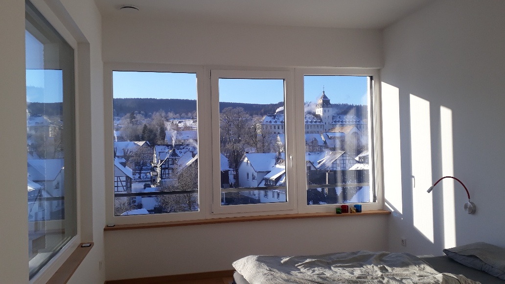

Unser Schlafzimmer ist ziemlich großzügig Richtung Osten und Süden verglast und wir haben weder Nachbarbebauung oder Bäume, noch zusätzlich innen Gardinen o.ä.:
Helles Schlafzimmer mit großen Fenstern und verschneiter Stadtblick

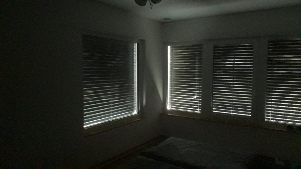

Verdunkelung erfolgt ausschließlich mit Roma CDL und zumindest wir haben damit keine Probleme. Vollständig dunkel ist das natürlich nicht aber mehr als ausreichend um ungestört zu schlafen. Das folgende Bild ist von gestern Nachmittag (da schien draußen die Sonne), aber nur bedingt aussagekräftig, da die Kamera ja die Belichtung hochzieht:
Dunkles Schlafzimmer mit Fenstern und geschlossenen Jalousien; Lichtstreifen durch Blenden.

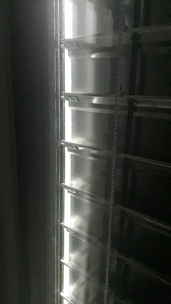

Horizontale Lamellenjalousie mit Schnurzug, Licht strömt durch die Lamellen.
Die CDL Lamellen schliessen absolut bündig zueinander und es gibt auch keine Löcher für Führungsseile o.ä. Das einzige Licht kommt an den Seiten (zwischen Schiene und Lamelle) und von unten (wir haben Aluminium-Natur Fensterbänke die entsprechend gut reflektieren). Die horizontalen "Lichtstreifen" sind tatsächlich nur die Reflektion der Lamellenhinterkante. Wir haben viel Festverglasung mit eher dünnen Rahmen und die untere Nulllage stimmt auch noch nicht (ich denke die Raffstores könnten noch ca 2cm weiter abgesenkt werden). Ob das bei echten Fenstern und tieferer Nulllage noch dunkler wird, weiß ich nicht, könnte es mir aber vorstellen.
Windwächter haben wir derzeit nicht, auch bei starken Wind habe ich bisher keine Bedenken bezüglich der Stabilität gehabt. Klappernde Raffstores hatten wir in den zehn Monaten die wir jetzt im Haus wohnen vielleicht drei, vier Mal. Kurioserweise auch nur im Schlafzimmer... ich vermute das liegt am abwechselnden Sog vs Winddruck der durch die Hausecke entsteht. Im Wohnzimmer mit ebenfalls sehr großen Fensterflächen haben wir das Problem jedenfalls nicht.
Soweit der CDL Werbeblock ;). Dennoch: absolut ruhig und absolut dunkel wird man es wohl nur mit Rollläden bekommen. Insofern sind Rollläden in einem reinen Schlafzimmer vermutlich die bessere Variante. In allen anderen Räumen (auch Kinderzimmern) würde ich aber immer Raffstores nehmen - und da sind die CDL wirklich eine feine Sache.
Anhang anzeigen 65540 Anhang anzeigen 65541
ich kann nur sagen, wir haben die ral7016 und bei uns ist es wesentlicher dunkler, nur seitlich kommt etwas Licht rein, aber dennoch bleibt es dunkel.
Ich würde heute immer wieder die CDL-Vsion nehmen, vor allem die Kinder lieben es.
