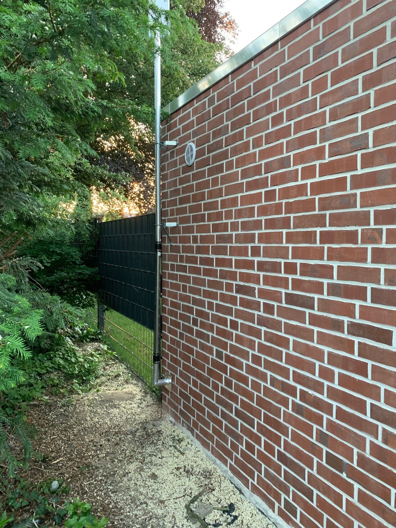

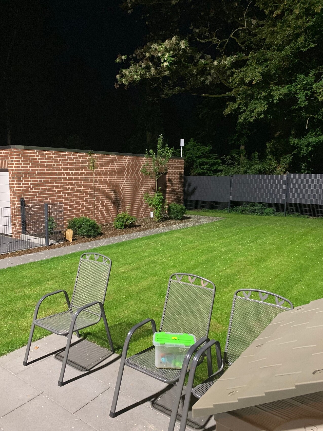

Wir haben einen Outdoor Accesspoint von Ubiquiti und sind sehr zufrieden damit.
Perfektes WLAN im ganzen Garten. Befestigt ist der Accesspoint an der Garage mittels eines Antennenmasts.
Nacht: drei Metallstühle auf Terrasse; grüne Werkzeugbox auf mittlerem Stuhl; Rasen dahinter.
Außenansicht: rote Backsteinwand mit senkrechtem Metallrohr, Lüftungsgitter, Grünpflanzen.
