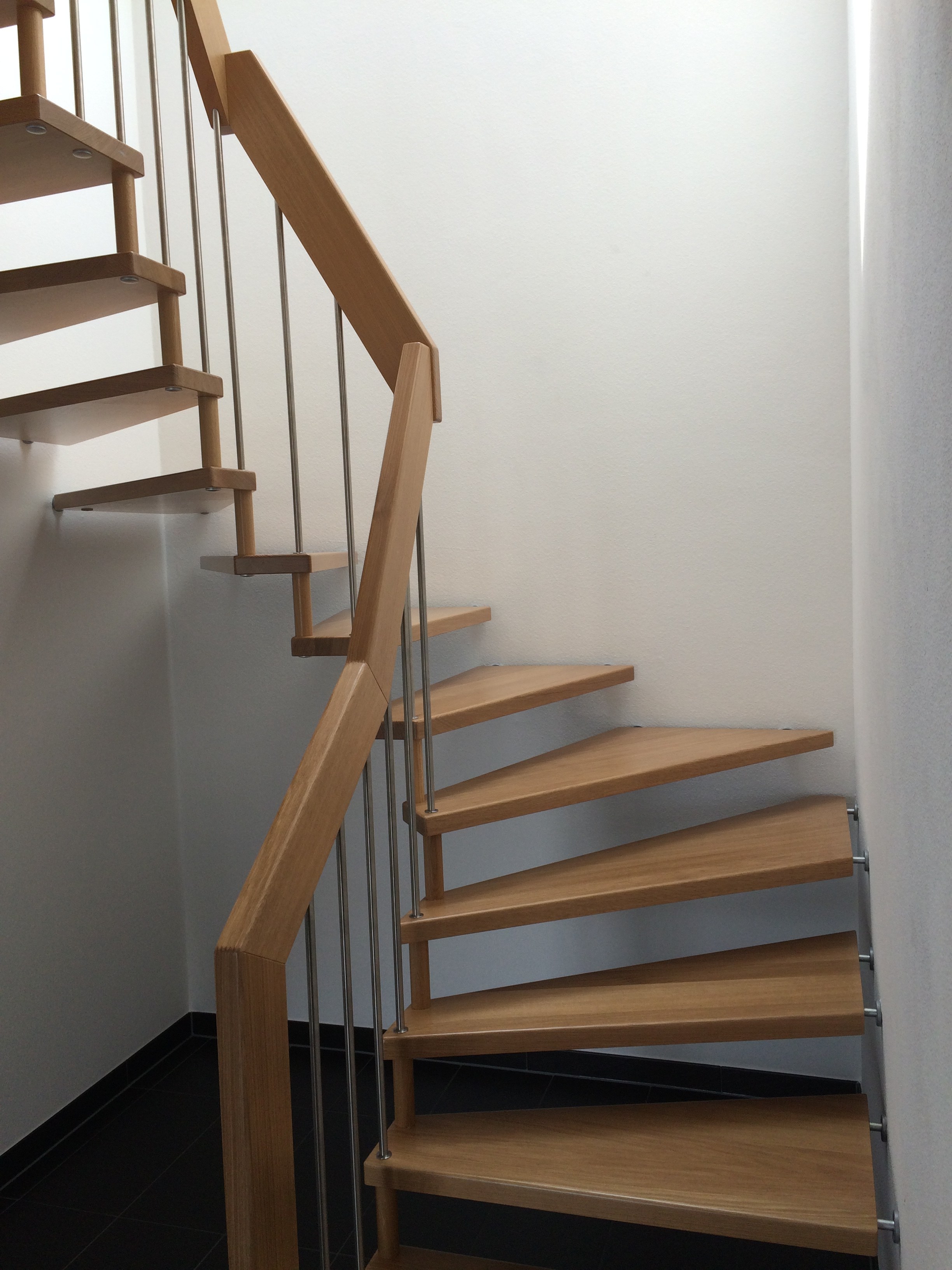

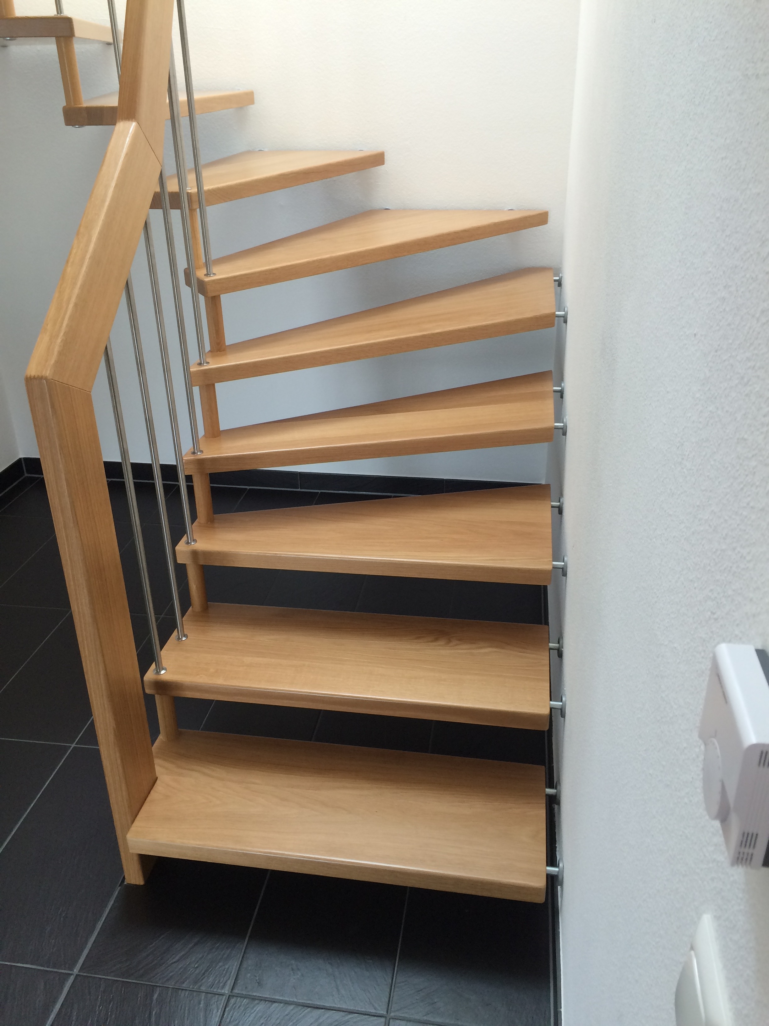

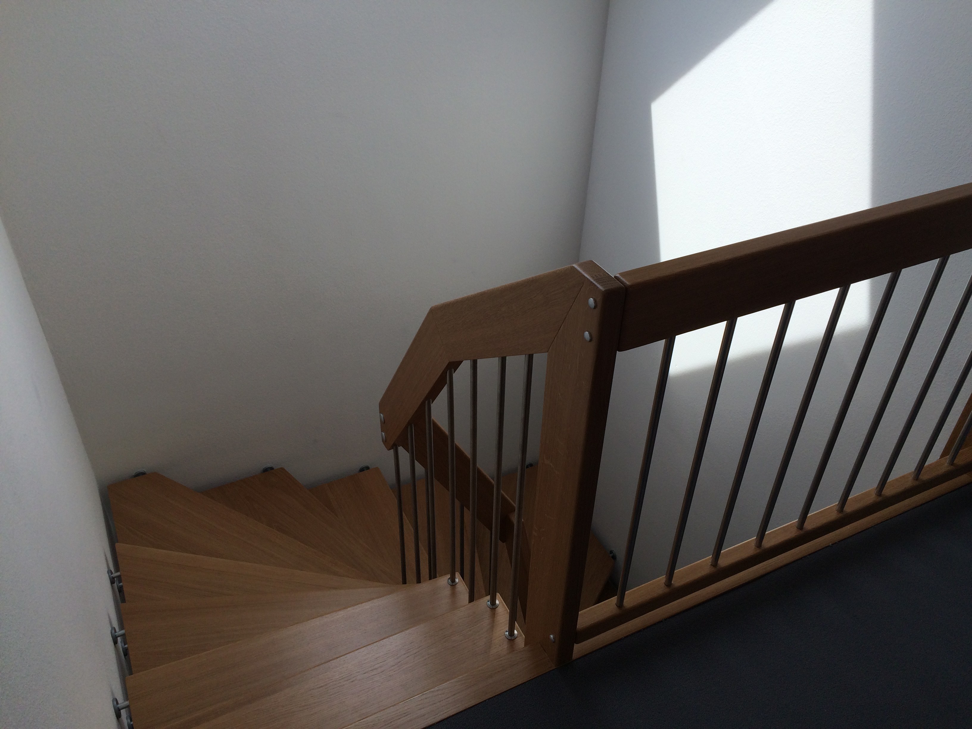

Die Treppe sieht sehr kurz aus ... da sollte man schon so 220 cm rechnen.
Ich weiß gerade nicht ob ich die schon mal gepostet hatte, aber im Anhang sind mal ein paar Bilder von der Treppe.
Soll die gleiche Ausführung werden, also mit Edelstahlstäben und in Eiche.

Die Treppe auf den Fotos ist zu klein. Wie bekommst Du dort einen Kleiderschrank oder ein Bettkasten hoch?
Nach den Fliesen ist das Treppenloch gerade mal 1,80 und die Laufbreite unter 85 cm.
14 Stufen ist auch eine zu wenig für einen bequemen und sicheren Gang.
