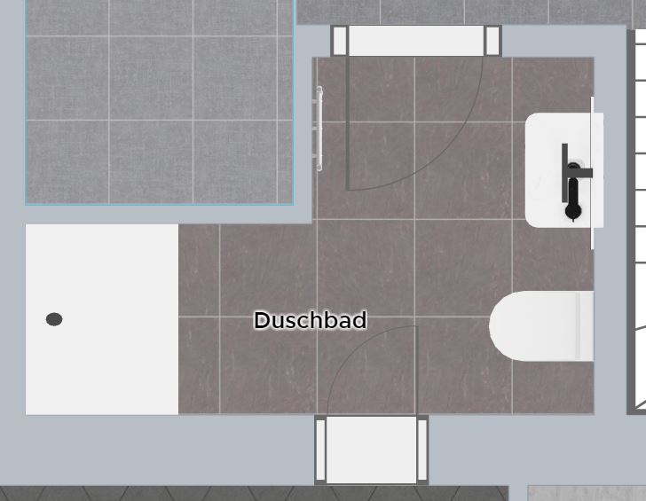

MarcWen 23.03.2016 21:16
2 Dinge die mir aufgefallen sind bzw. nicht so ganz erschließen:
Auf dem 1. Blick habt ihr im EG viel Verkehrsfläche (Flur). Ich würde doch versuchen, jeden cm sinnvoll zu nutzen. Welchen Sinn macht es da z.B. die Treppe um Eck zu legen. Warum nicht im Eingangsbereich mitplanen. Da kann man doch auch geschickt planen, wenn man z.B. die Treppe nicht sehen möchte, wenn man zur Türe rein kommt.
Warum um Himmels Willen eine Speisekammer zur Küche. Ihr plant doch mit Keller? Dazu eine Speisekammer, die mehr sinnfrei ist. bei 120 cm Breite kannst du nur eine Seite nutzen. Denke dir mal diesen Schlauch raus und plane einfach 1-2 Hochschränke in der Küche mit ein. Der aktuelle Entwurf macht u.a. die untere Ecke in der Küche sinnfrei, Anschlag Tür und Zugang zur Speisekammer. Cancelst Du z.B. die Speisekammer und setzt die Tür mittig, so könnte man die ganze rechte Wand zur Küche nutzen und mit 2 Hochschränken mehr Stauraum bekommen, als die jetzige Speisekammer.

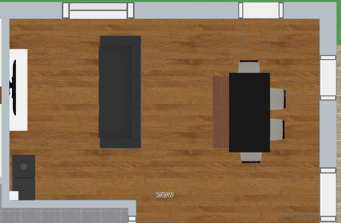

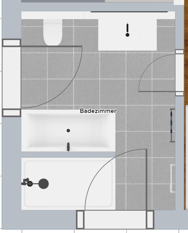

ypg 23.03.2016 21:28
Was wollt ihr denn jetzt? Offene oder geschlossene Küche? Bei beiden Alternativen reicht die Küchenzeile nicht aus bzw wird einem Einfamilienhaus nicht gerecht. Barrierefreiheit wofür? AZ im EG ist zu klein für ein Schlafzimmer für 2.
Gast soll wo duschen? Ich würde also Gast und Büro tauschen, wenn nicht sogar den Gast mit Bad nach unten verfrachten - die Kinder werden die Wohnmöglichkeit im Keller irgendwann lieben. Mir fehlen Abstellräume im EG und OG, alles ist sehr konservativ, aber nicht unbedingt praktisch. Ausgang zu den Erdbeeren von der Küche aus fehlt. Treppe ist für das Haus auch nicht angemessen, eher dort eine komfortable Podesttreppe. SK ist zu schmal. Viel Gästebewirtung durch zwei Türen und Diele wäre auch nicht praktisch.
Schlafzimmer ohne adäquaten Schrankplatz und dann noch neben Kinderzimmer... Das ganze OG ist nicht ausgereift.
Küche und Ess gen Norden, im Süden kaum ein Fenster und das Treppenhaus sowie Speis ... ???

Was wollt ihr denn jetzt? Offene oder geschlossene Küche? Bei beiden Alternativen reicht die Küchenzeile nicht aus bzw wird einem Einfamilienhaus nicht gerecht.Wie oben schon geschrieben, ich werde morgen die Küche "nachpflegen". Dann können wir darüber diskutieren ob sie einem Einfamilienhaus gerecht wird oder nicht.
Der bemessene Grundriss ist das Original, der ohne ist unsere Vorstellung, also offen.
AZ im EG ist zu klein für ein Schlafzimmer für 2Das Zimmer hat etwa 12 m², dass reicht problemlos für ein Schlafzimmer.
Gast soll wo duschen? Ich würde also Gast und Büro tauschen, wenn nicht sogar den Gast mit Bad nach unten verfrachten - die Kinder werden die Wohnmöglichkeit im Keller irgendwann lieben.a) der Keller ist kein Wohnkeller
b) der Gast darf durchaus unser Bad benutzen, dass ist heute so und wird sich auch nicht ändern
c) wie oben bereits geschrieben, dass AZ soll räumlich getrennt von den Kinderzimmern sein
Mir fehlen Abstellräume im EG und OG, alles ist sehr konservativ, aber nicht unbedingt praktisch.Mir nicht aber ich denke da ist jeder Jeck anders.
Ich bin gerne für praktische Tipps und Vorschläge offen.
Ausgang zu den Erdbeeren von der Küche aus fehlt.Da wir ja noch nicht drüber gesprochen haben wo die Erdbeeren hinkommen, fehlt auch kein Ausgang. Ursprünglich waren in der Küche zwei bodentiefe Fenster, die möchten wir aber nicht.

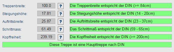

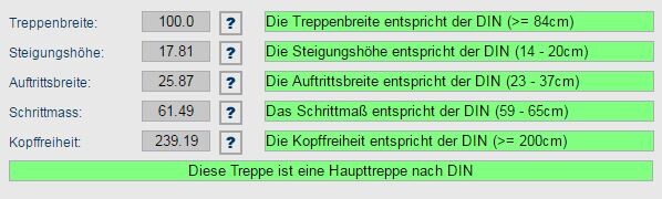

Treppe ist für das Haus auch nicht angemessen, eher dort eine komfortable Podesttreppe.Da hätte ich gerne etwas mehr Erklärung. Warum ist die Treppe dem Haus nicht angemessen?
SK ist zu schmal.Die SK ist bereits virtuell bestückt und ist nicht zu schmal. Es kommt eine Schiebetür rein und damit passt das dann.
Viel Gästebewirtung durch zwei Türen und Diele wäre auch nicht praktisch.Das verstehe ich ehrlich gesagt nicht. Die Idee der zweiten Küchentür ist das man nicht immer ganz rum durch das Wohnzimmer laufen muss, z.B. mit Einkäufen.
Schlafzimmer ohne adäquaten Schrankplatz neben Kinderzimmer... Das ganze OG ist nicht ausgereift.Wie oben erwähnt, hier kommt demnächst ein andere Grundriss der besser, durchdachter ist.
Küche und Ess gen Norden, im Süden kaum ein Fenster und das Treppenhaus sowie SpeisKüche/Ess gen NW. Es kommt ein Doppelflügelfenster ins Treppenhaus. In der Sofaecke ist bewusst kein weiteres Fenster.
