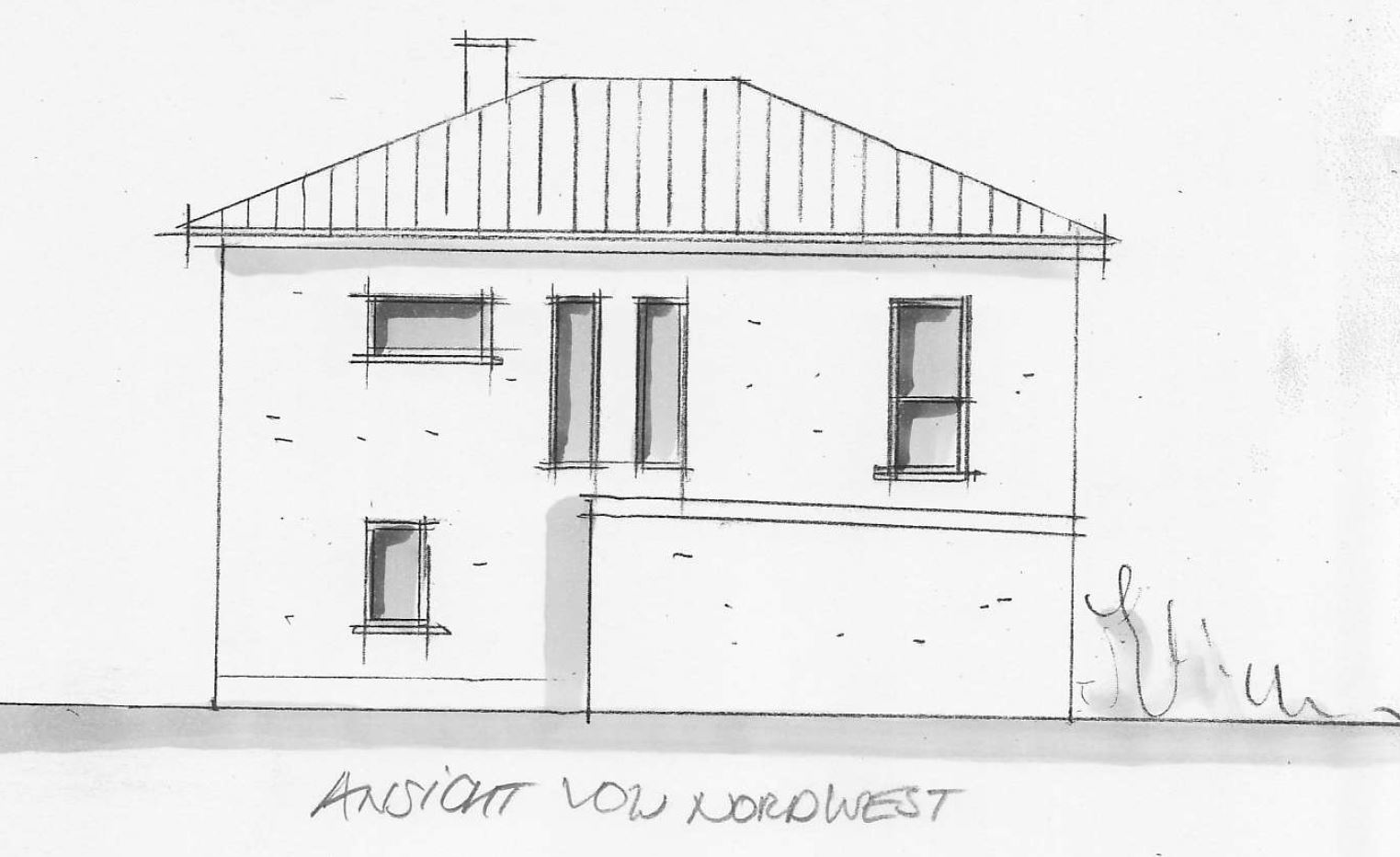

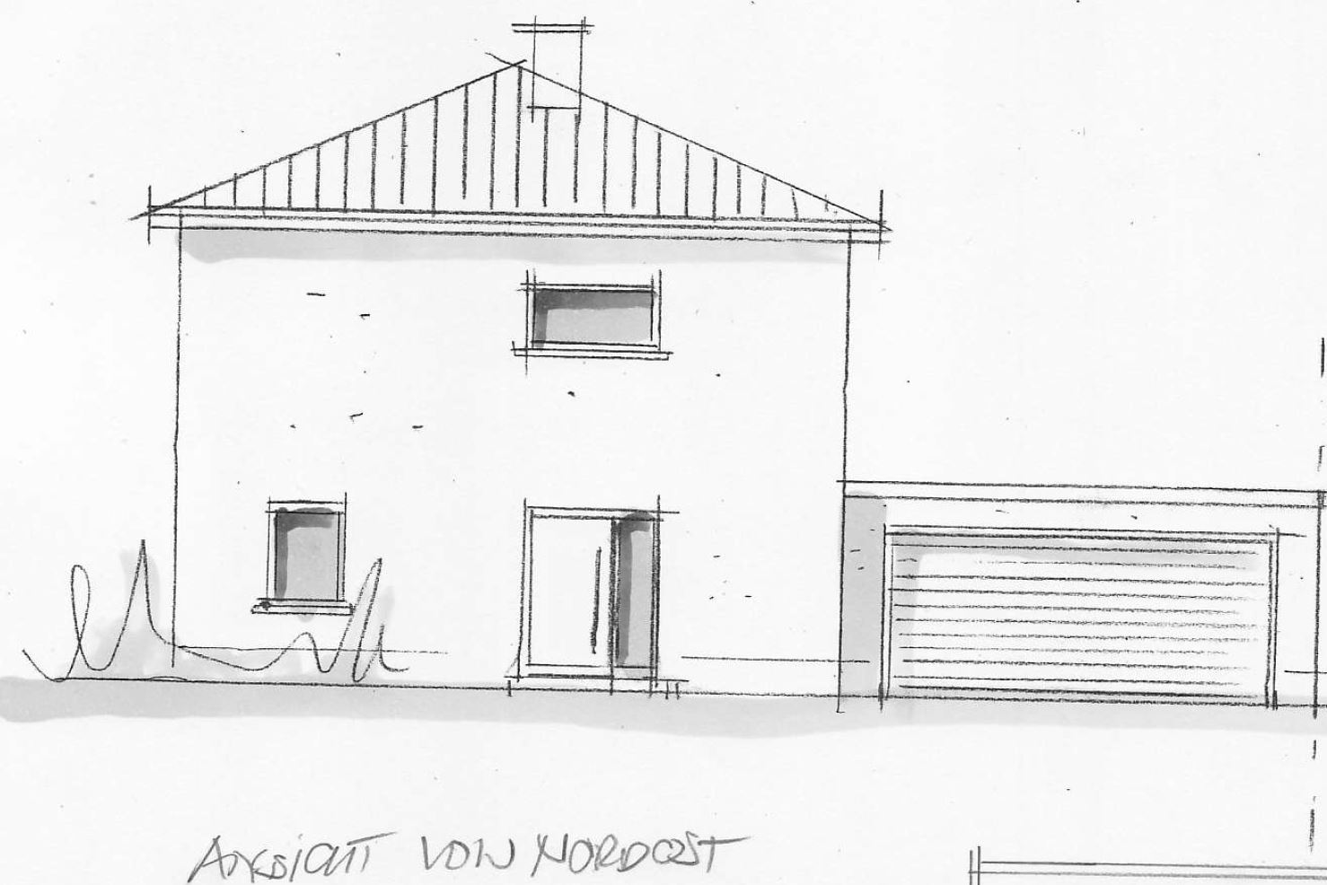

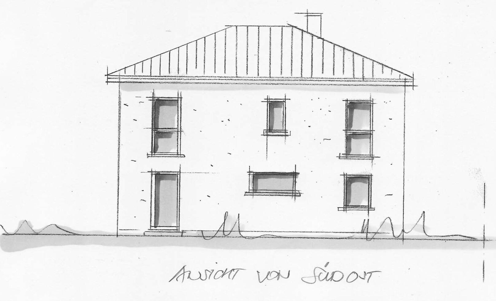

@ypg Naja, so schnell kann es sich ändern Town & Country
Im Nachhinein sind wir froh das es gelaufen ist, wie es ist.
Es hat zwar jetzt ewig gedauert bis der Architekt geliefert hat (Termin war Anfang Dezember), aber wir sind auf den ersten Blick bis auf Kleinigkeiten zufrieden.
Das mit der Trockenbauwand ist vielleicht gar keine so schlechte Idee. Auf der anderen Seite, 4 m Kleiderschrank reichen uns dicke hin.
Zum Bad: das war so eine erste Idee, ob es klappt...ich weiß es nicht, die Fenster sind halt eigentlich im Weg
Wir möchte keine T-Lösung, ist nicht so unseres.
Peanuts74
BTW, wir haben das mit dem "Durchgang" ähnlich, bei uns ist die Ankleide ein potenzielles weiteres Kinderzimmer.
D.h. es besteht eine Tür zum Flur hin, vor der jetzt in der Ankleide jedoch der Kleiderschrank steht, sprich die Tür ist ungenutzt.
Vom Schlafzimmer zur Ankleide ist ein etwa 150cm breiter Durchgang, der im Falle des Falles mit einer Trockenbauwand geschlossen werden könnte und man hat ohne viel Dreck ein weiteres abgeschlossenes Zimmer.
Ihr solltet dann nur daran denken, dort wo die Mauer hinkäme, keine Fußbodenheizung zu verlegen, damit man die Trockenbauprofile später noch gefahrlos im Boden festdübeln kann...
