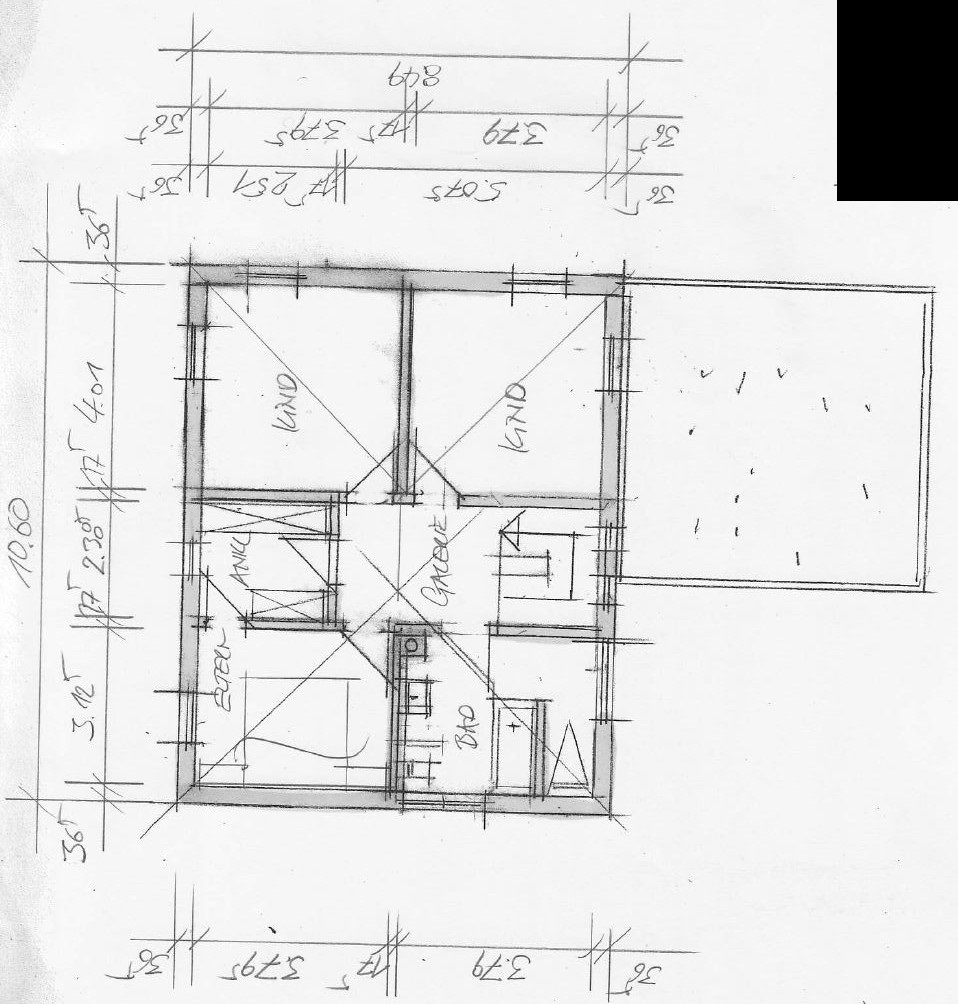

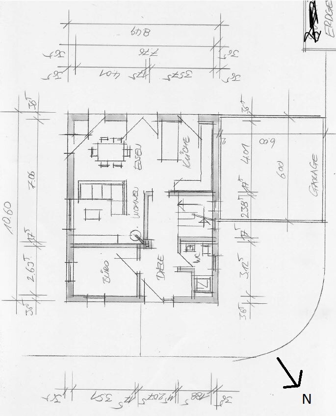

gestern war mal ein erfreulicher Tag in Sachen Hausbau. Zum einen gab es die Bestätigung das unser Bauplatz ab dem 1.4. freigegeben ist, zum anderen haben wir die ersten Skizzen vom Architekten bekommen.

Im Großen und Ganzen sind wir zufrieden. Jedoch sind aktuell ein paar Punkte die noch geändert werden wollen:
Ankleide: hier muss ein wenig vergrößert werden, am Ende sind da nur 2,48/2,49 m übrig, das langt nicht für den Kleiderschrank.
Garage: diese soll nicht ganz so weit nach hinten
Bad OG: hier fangen wir erst langsam an zu planen

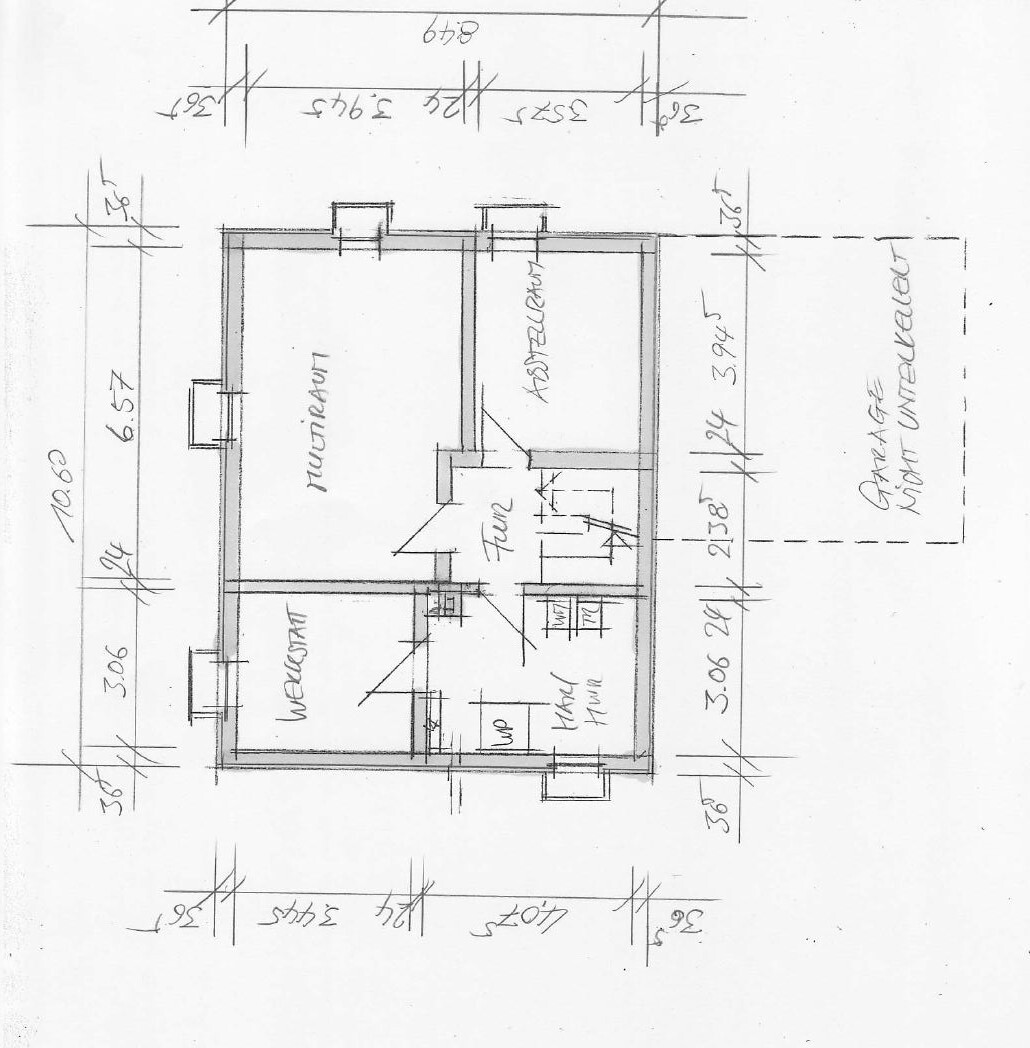

Keller: die Anordnung der Kellerfenster wird noch geändert. Im Multiraum kommen die Fenster an die lange Seite, im Abstellraum soll das Fenster auch an die lange Seite, also da wo jetzt die Garage ist.
So, und nun bin ich gespannt
j.bautsch
um mehr schrankfläche zu bekommen würde es sich auch lohnen die für mein empfinden ziemlich sinnfreie zweite Tür zum Schlafzimmer zu streichen. welche Mehrwert bringt die wirklich?
Peanuts74
Muss oder soll die Ankleide unbedingt 2 Türen haben? Gerade wenn sie eher klein ist, nimmt das eben eine Menge Stellfläche. Ich würde sie nur vom Schlafzimmer aus begehbar machen, dann würden maßangefertigte Einbauschränke evtl. doch reichen, immerhin hättet Ihr dann ca. 4,5 Meter Schrank. Verschwenderisch kann man dann auch nicht unbedingt mit dem Platz umgehen, aber reichen würde es evtl.
Wie viel m² werden das ca. insgesamt?
RobsonMKK
RobsonMKK
Ok, ähnlich Idee, nur würde ich die zum Flur weglassen...
Das wäre leider etwas Banane und die Idee den anderen nicht beim Schlafen zu stören dahin.
Meine Frau muss morgen recht früh aus dem Haus, da schlafe ich noch
Die beiden überirdischen Geschosse haben zusammen etwa 140 m², dazu kommen noch 2 Räume im Keller die mit Fußbodenheizung ausgestattet sind. Da kommen dann noch etwa 37 m² dazu.
