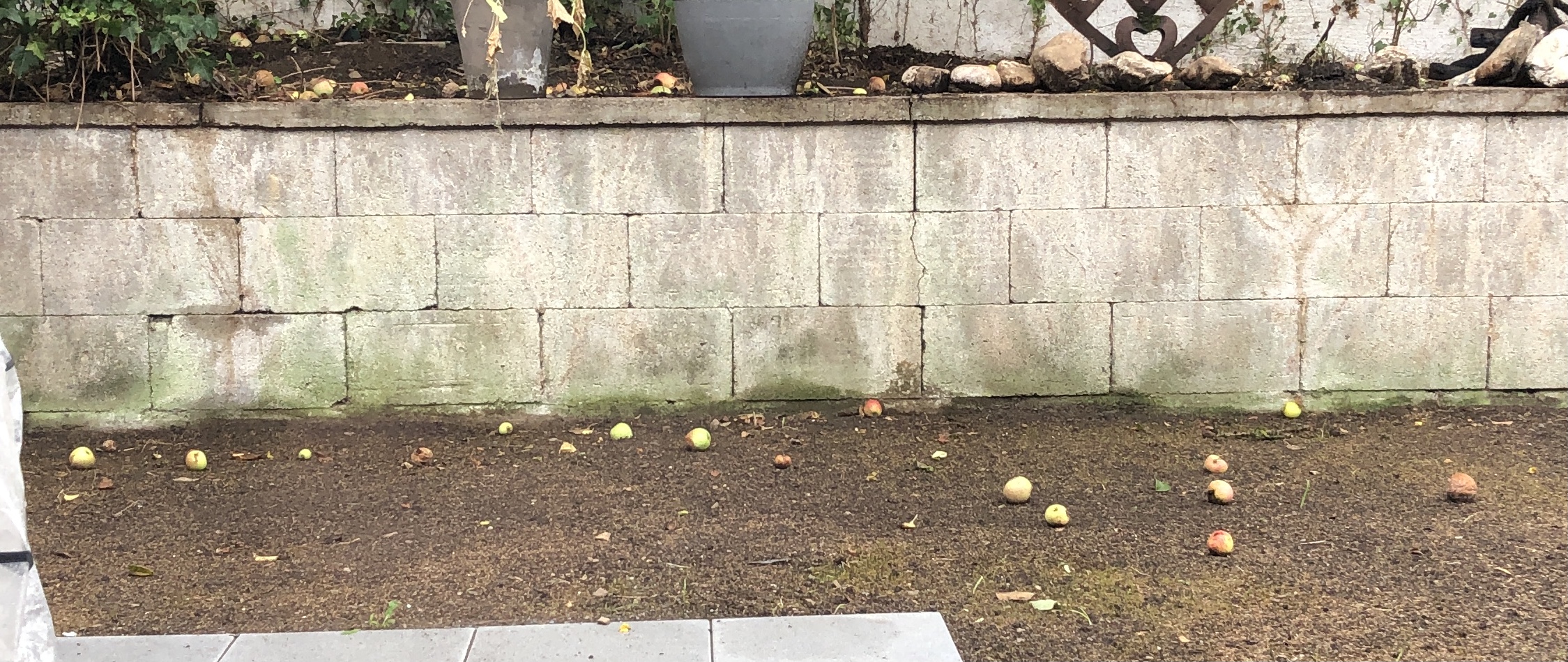

Ich würde gerne die Mauer im Garten in irgendeiner Art verkleiden bzw. verschönern.
lch hatte mal an so Wandverblender gedacht, die gibt es ja für innen und auch außen. Als Abdeckung für die Mauer müsste ich dann mal nach einer passenden Platte Ausschau halten.
Hat jemand sowas schon mal gemacht? Sollte doch bei ner Mauer ähnlich wie bei einer Wand funktionieren oder?

Das funktioniert natürlich. Die Mauer weiß ja nicht, dass sie keine richtige Wand ist! Lass die gleich zur den Chemikalien beraten, also Tiefengrund, Kleber etc ... Am besten alles aus einem System

Ok super. Fand das nämlich ne ganz gute Alternative zum verputzen und streichen. Und so teuer waren die Verblender jetzt gar nicht. Muss nur gucken dass ich eine passende Abdeckung finde für oben drauf.

Ist natürlich auch eine Frage der Kosten bzw.de Aufwandes und ob Du diese Mauer ständig siehst. Weitere Opotionen wären Verkleidung mit Holz (z.B. günstiges Bauholz), mit Dachlatten o.ä. (Optik von Rhombusleisten) oder Pflanzen hochwachsen lassen und Draht an die Wand spannen bzw. Baustahlmatte. Dies als eher günstigere Möglichkeiten bzw. leicht selbst auszuführen, je nachem wie präsent diese Mauer ist.
Sofern Du obendrauf mal sitzen möchtest könntest das oben auch mit Terrassenholz belegen anstatt mit Platten, weil diese z.B,. bei Betonplatten in der Frontansicht nicht ganz so schön sind.

Diese Mauer ist schon sehr präsent. Sind so 12 m direkter Blick von der Terrasse drauf. Daher will ich die irgendwie verkleiden. Vorher war die mit Efeu bewachsen aber ich würde gerne was anderes machen.
mit Holz verkleiden klingt auch interessant. Werde ich mir mal genauer anschauen. Danke

Wir hatten bei uns eine ähnliche Mauer früher, daher ist mir das "Problem" bewusst, wenn Du direkt draufschaust. Je nach Situation kann es aber sein, dass solche Verblender nicht mehr so gut aussehen, wenn sich Moos bildet oder sich Schmutz dran festmacht. Uns gefiel dann Holz und nicht ur wg. Kosten, sondern weil es einfach selbst zu machen war und man es nicht vollflächig zudecken musste damit; zudem konnte man auch jederzeit etwas austauschen bei Bedarf.
Vlt. wäre es auch eine Möglichkeit, dier 12m zu unterbrechen durch jew. ein hohes Pflanzgefäß o.ä., damit es nicht so eine breite Wand ist.
