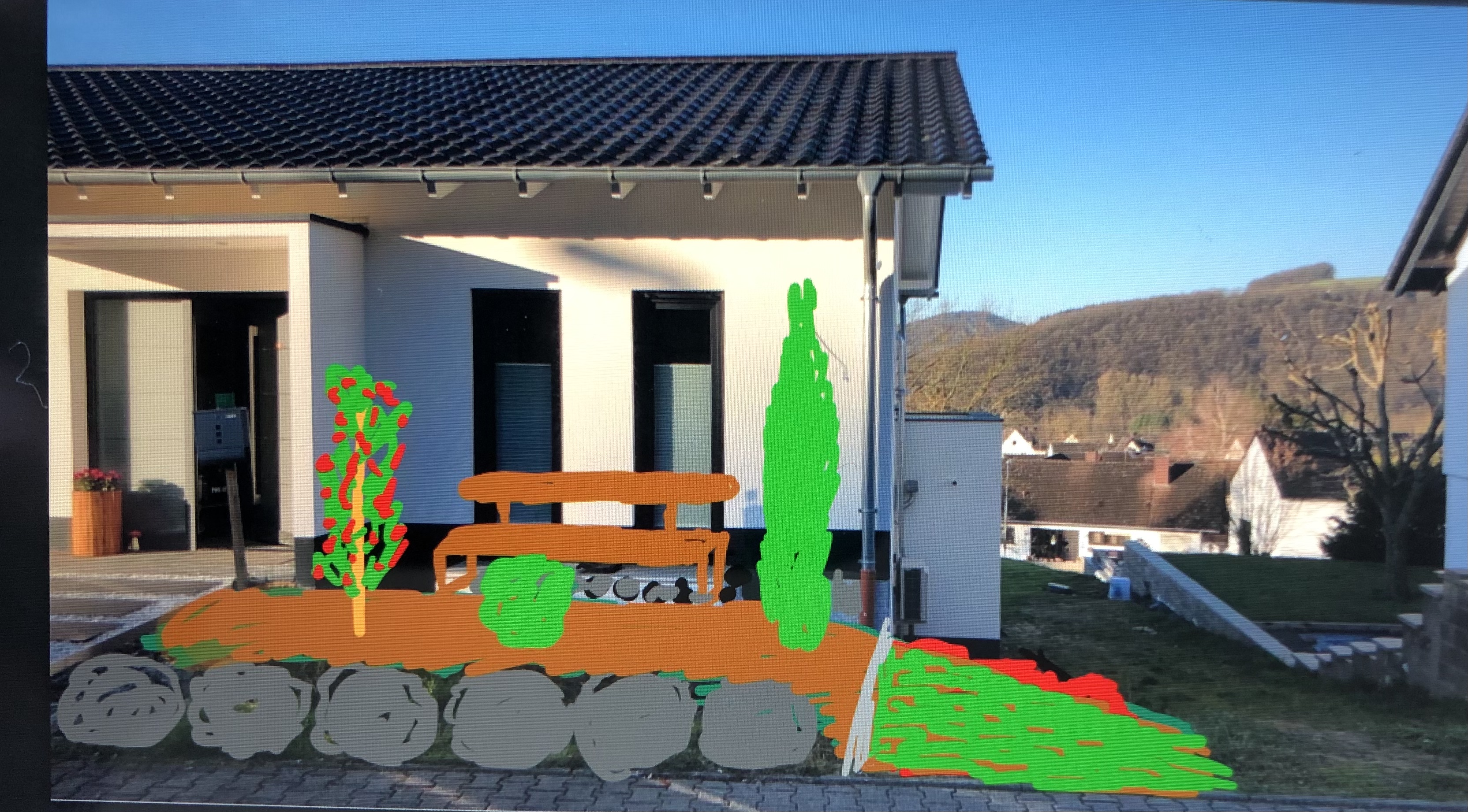

Ich würde deine Steinmauer vor den Lichtschacht setzen und ein Geländeverlauf modellieren zur Fläche rechts neben dem Haus.
Setzt du wie geplant die Mauer hast du ein wuchtiges Ding das du definitiv noch mit einer Absturzsicherung versehen musst.

Das ist auch eine gute Idee!
wir sind inspiriert von den Beiträgen hier.
vielen Dank :)
Evtl machen wir eine schöne Bank vor den Schacht
Außenansicht einer weißen Hausfront mit Terrasse; orange Bank, grüne Sträucher und Steinweg im Vorgarten.
Huch da bin ich wohl phantasielos.
Meine Interpretation:
Tennisnetz mit blauen Fusseln = Bewachsener Zaun/Rankgitter
orange Fäden auf dem Acker = Rindenmulch
@chewbacca123
der Vorschlag mit der Bank gefällt mir besser.

Na was Du gemalt hast eben: die orangen Fäden auf dem Acker, sind das Karotten oder Glühwürmchen, und was sind die blauen Fusseln auf dem Tennisnetz ... ich werde da nur sehr begrenzt schlau draus was da gemeint sein soll.
Ach so; nee das Bild hat unser Bagger Fahrer als Beispiel gesendet gehabt, nur zur Veranschaulichung was beet ist und wo Mauer.
das Blaue sindGabionen

Wenn das mit der Bank ne Option ist könntest du den Lichtschacht auch mit Gabionen verkleiden und darauf ein paar Bretter als Bank das haben Nachbarn ist toll zum Sitzen wenn die Kinder auf der Spielstraße toben.
