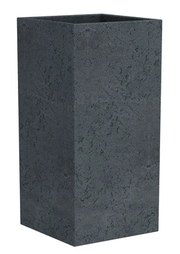

Hm....es kommt natürlich darauf an, was Du willst bzw.welchen Aufwand Du betreiben möchetst dafür. Mir wäöre der Aufwand mit einer Felx 12m Beton wegzuarbeiten etc. auf jeden Fall zu viel, daher meine Idee dazu.
Du nimmst als Unterkonstruktion Dachlatten oder 6x4 Hölzer bzw. eine solche Stärke, damit die spätere Verschalung mit Rhombusleisten (oder Dachlatten/Brettern...je nach Geschmack) diesen Vorsprung überdecken wird; dann siehst Du es nicht mehr, weil es hinter der Verblendung verschwindet. Genauso würde ich evtl. obendrauf Holz verlegen, hier z.B. entweder große, ungehobelte Baudielen (evtl. kesseldruckimprägniert) oder Terrassendielen. Dann kannst Dich draufsetzen und es sieht gut aus mMn.
Wenn Du diese 12 lange Mauer mit Naturstein o.ä. abdecken willst wird das ohne Not sehr teuer werden und nicht unbedingt schöner.
Sollte man ein Teil unschön werden tauschst Du es aus mit 1-2 Schrauben.
Natürlich könntest Du auch durchgefärbte Betonplatten nehmen abder diese müssten dann die passende Tiefe haben und meist sehen die von vorne nicht gerade schick aus. Oder Du hiehst das Holz vorne etwas höher und pflanzt dahinter etwas Schönes mit günstigen, breiten Pflanzgefäßen (günstihe Blumentröge, breite Zementeimer aus dem Baumarkt etc.) , die man ja dann wg. der höhergezogenen Schalung nicht sieht.
Du kannst, wie Du sagst, dann je nach Wunsch Pflanzgefäße einhängen bzw. diese überall nach Belieben anschrauben.
Zur Untergrechung könntest Du z.B. die Mauer einteilen und 3-4 x einfach senkrecht verschalen oder direkt an die Mauer eckige Pflanztröge dagegenschrauben bzw. Metallwinkel o.ä., worauf Deine Pflanzen stehen.
Ich würde mir vlt. sogar höhere Tröge (sehr schick z.B. auch Cortenstahl) auf den Boden stellen, also gegen die Mauer stellen und jeweils die Schalung dagegen laufen lassen. Genauso könnte man auch z.B. schwarze Pflanzsteine/Rastereine o.ä. aufeinandersetzen und diese bepflanzen....oder stellst obendrauf je eine Feuerschale . Der Romantik werden da keine Grenzen gesetzt.
Rechteckiger, dunkler Beton-Pflanzkübel im Garten.
