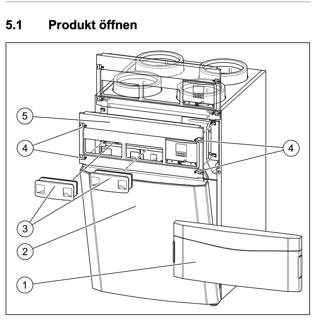

@Tolentino
Entweder hast du einen anderen Gerätetyp als ich, oder nicht richtig geguckt.
@Tolentino hast du das Display deiner RecoVair mittlerweile gefunden, oder hast du tatsächlich keins?

Tolentino
Tolentino
Ja, war doch da. Weiß nicht ob ich es vorher nur übersehen hatte, weil nicht an oder ob es tatsächlich noch nicht verbaut war...
