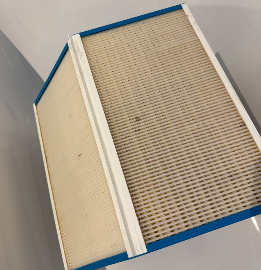

Es geht bei mir mit heftigem Nebel wieder los. Sehr laut mit hohem wimmernden Ton in allen Auslässen.
Filter geprüft (eigentlich noch ein bisschen hin bis zum geplanten Wechsel) war auch nicht so dreckig. Es hat wohl eindeutig mit der Feuchtigkeit durch Nebel und dem Noname Filter zu tun.
Was meint ihr, wie lange kann ich die Lüftung ausgeschalten lassen, ohne dass das Kondenswasser sich zu sehr sammelt und nicht wieder abtrocknen kann?
Habe neue Filter bestellt, kommen aber vermutlich erst Montag.

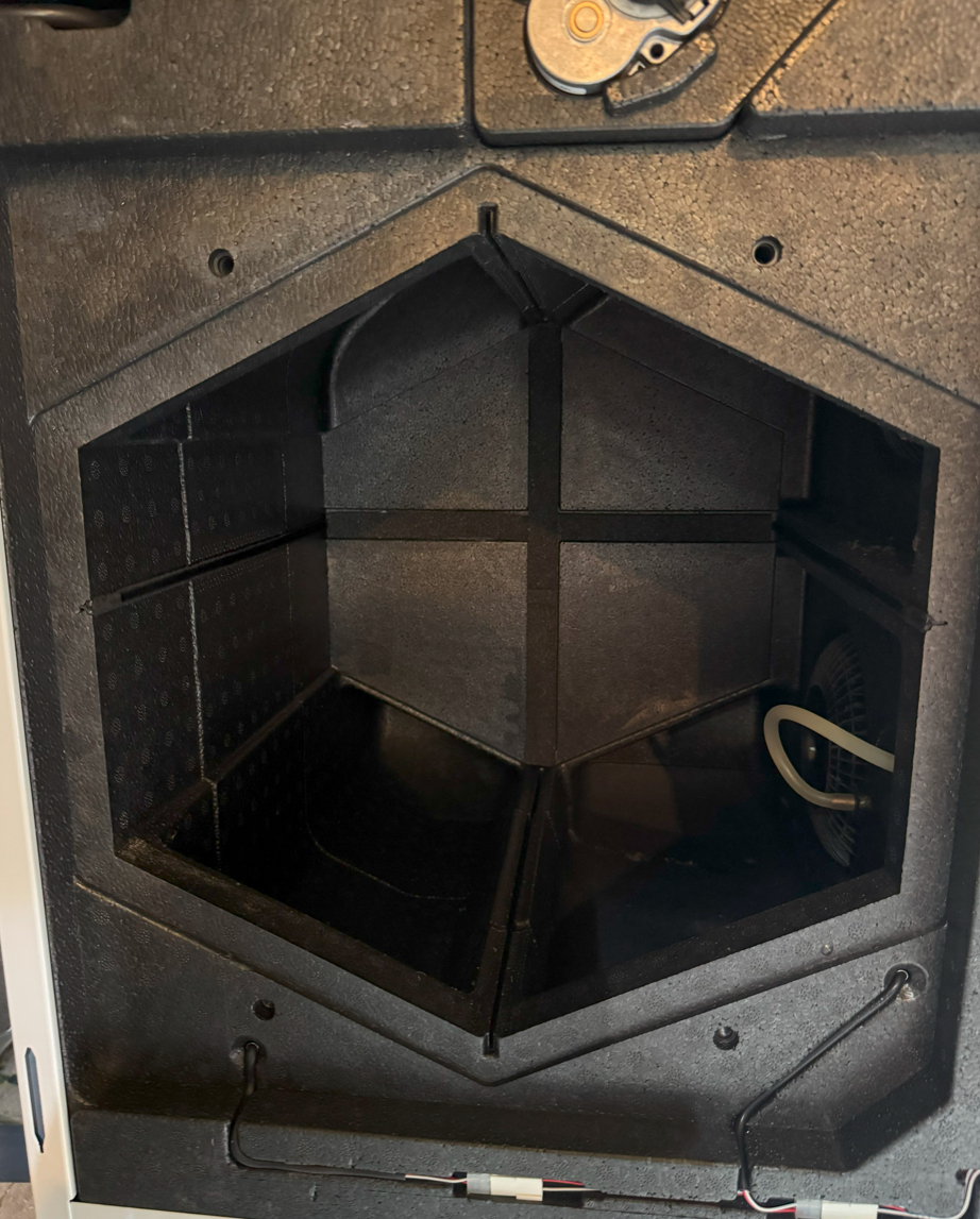

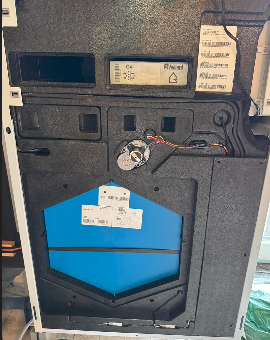

Hier mal Bilder vom Inneren und dem Entalphietauscher von meiner Wartung am Wochenende.
Innenansicht eines Vaillant-Heizkessels: blaue Abdeckung, Kabelbündel und Beschriftungen.
Innenansicht eines schwarzen Kamineinsatzes mit hexagonaler Kammer und Ascheboden.
Luftfilter mit gefaltetem Papier, staubig, weißem Rahmen und blauen Kanten.
war jetzt das erste mal seit Einzug das aller erste Mal, dass da jemand dran war. Dafür sehr sauber. Siphon war trocken, allerdings nicht wenig tote Minifliegen darin zu sehen.
