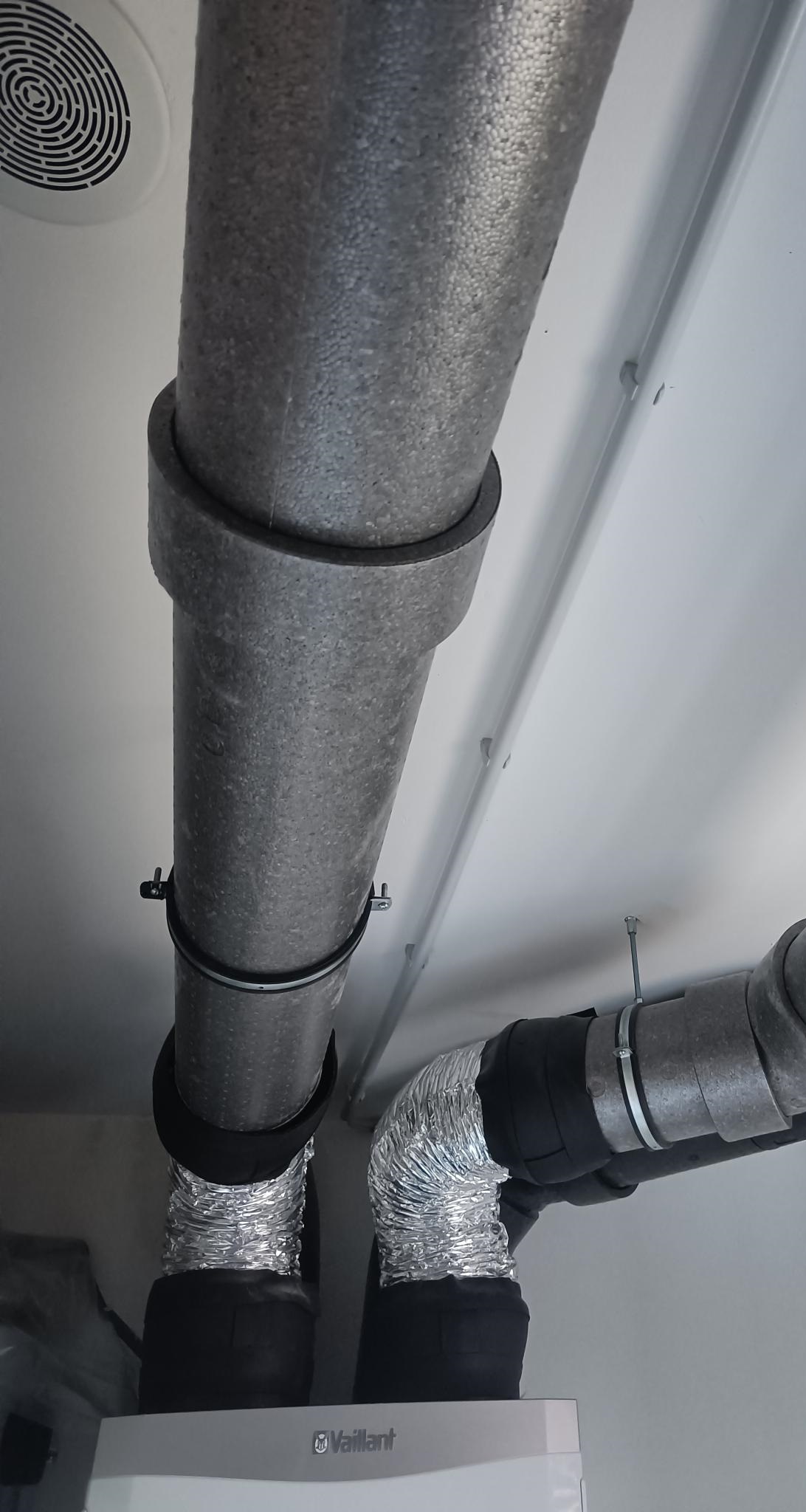

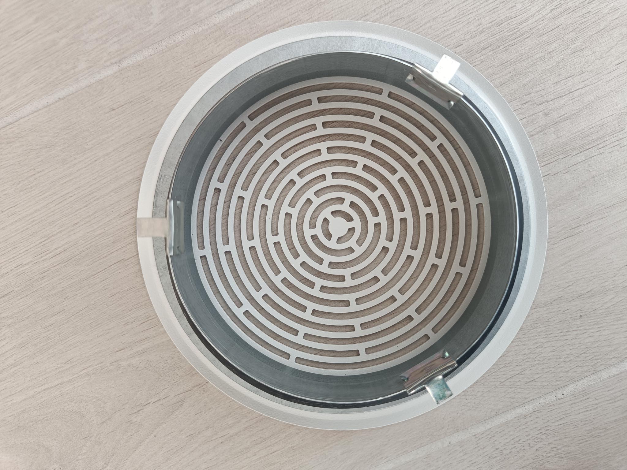

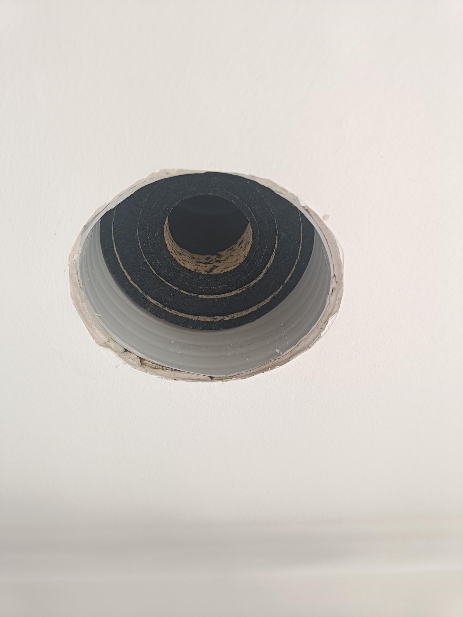

Bitte finde anbei Fotos von einer Abdeckung, einem Lüftungsauslass und der Installation im HTR. Das mit Aluminium-ummantelte scheint ein flexibeler Schalldämpfer zu sein. Wenn man den Zollstock daneben hält, sind es bei der Zuluft vllt 50cm, bei der Abluft 30cm Strecke. (Entweder also ein kleinerer Schalldämpfer oder extrem gestaucht.)
Die Lüftungsrohre sind in EG und OG Decke verlegt. Es führt ein Strang direkt zum Verteiler (je Abluft / Zuluft). Der Verteiler ist glaube ich in der EG Decke und von dort wird Zuluft / Abluft auf die Auslässe in EG Decke und OG Decke verteilt. Oder meinst du etwas anderes mit Oktopus?
Die Luftmengen wurden vorher berechnet. Es gab zumindest einen Zettel mit vorgegebenen Werten die später bei der Einstellung der Lüftung gemessen wurden und vom Monteur geprüft worden sind. Je nach Luftmenge wurden mehr / weniger Ringe in den Auslass eingelegt.

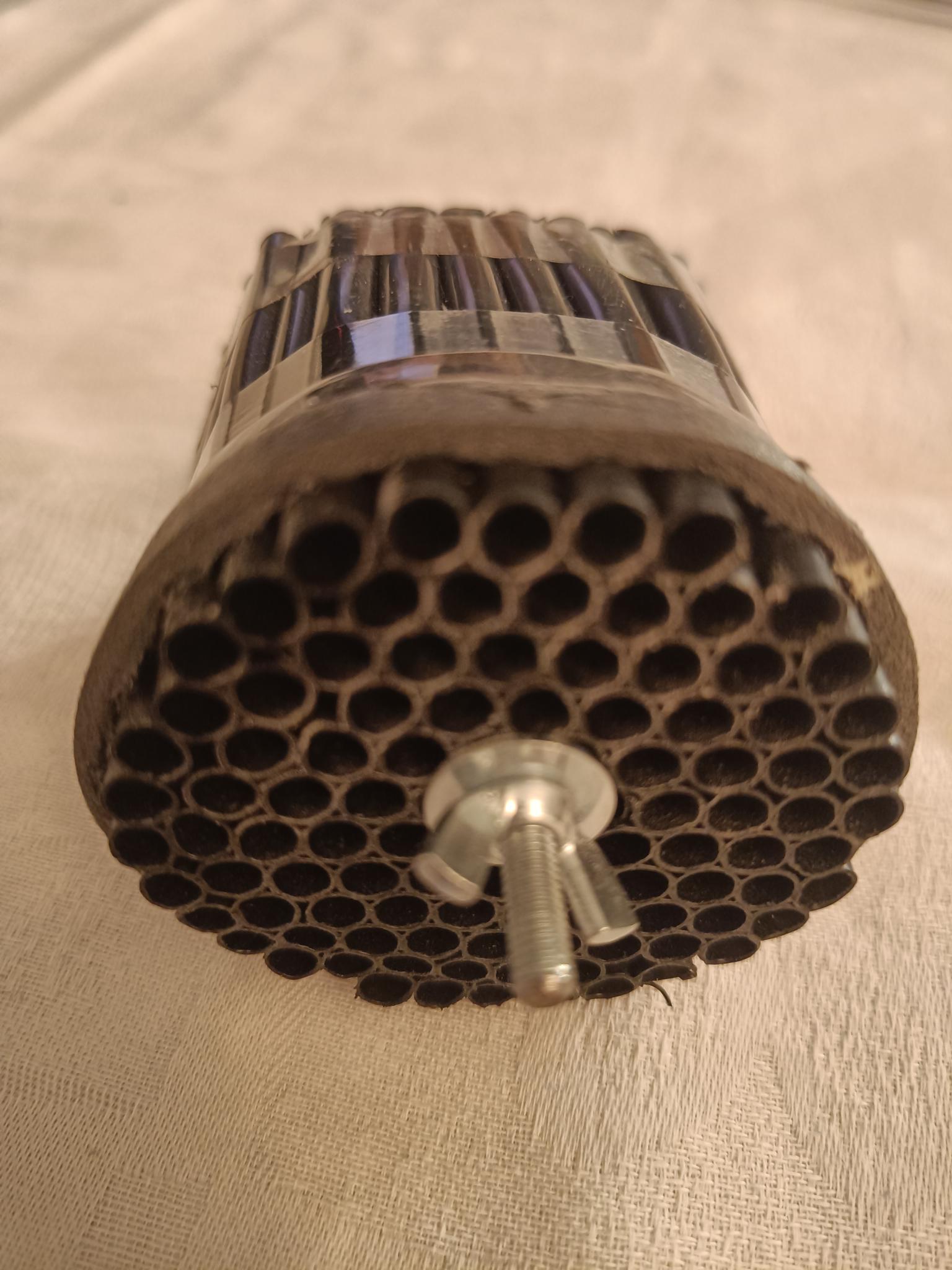

Zusätzlich hat man uns in Räume wo ein Pfeifen durch die Lüftung zu hören war am Anfang noch eine Strohhalmkonstrukt eingebaut.
Auf Anmerkung zur Lautstärke hieß es "Stand der Technik, klingt überall so" und hat uns da Vaillant Filterset G2 verkauft...
Mit Handy gemessen hat man im lautesten Raum ca 40db (Lüftung Stufe 1 von 6 (140m^3/Std); EG Raum; über 5m Weg).

Tja, ich hätte gesagt: Fast schon ganz OK. Bin schon bisschen neidisch, dass bei dir wenigstens gemessen wurde.
Natürlich gehört der Schalldämpfer nicht so gequetscht. 1m Schalldämpfer ist 1m Schalldämpfer und kein Kneul Alufolie.
Ist der Verteiler erreichbar? Denn am Auslassventil zu drosseln wird doch immer zu Geräuschen führen. Ich habe das Strohahlmdings im Verteiler stecken - also immer etliche Meter Rohr vom Auslass/Einlass entfernt.
Am Anfang hatte unser Monteur auch die Drosseln/Schalldämpfer für die Ventile im Raum mitgebracht. Die hat er dann in den Räumen mit "viel Wind" angebracht. Das habe ich aber schnell ausgebaut und im Verteiler mit den Selfio-Strohhalmen geändert. Seitdem viel besser.
