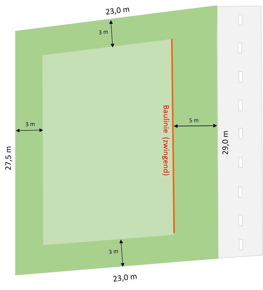

Bebauungsplan / Einschränkungen: vorhanden.

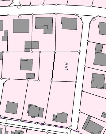

Größe des Grundstücks: 650 qm
Bezeichnung: 70/1

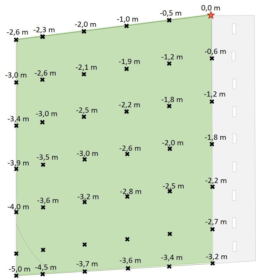

Hang: Ja, nach unten wie auch nach hinten (5m). siehe Bild.
Grundflächenzahl: 0,4
Geschossflächenzahl: 0,8
Baufenster, Baulinie und -grenze: vorhanden, siehe Bild.
Randbebauung: erlaubt für Garage, ansonsten 3 m Abstand.

Grundstücks-Grundriss mit Baulinie, Rand und Maßangaben
Grundstücks-Lageplan mit Grenzlinien, Messpunkten und Grünfläche

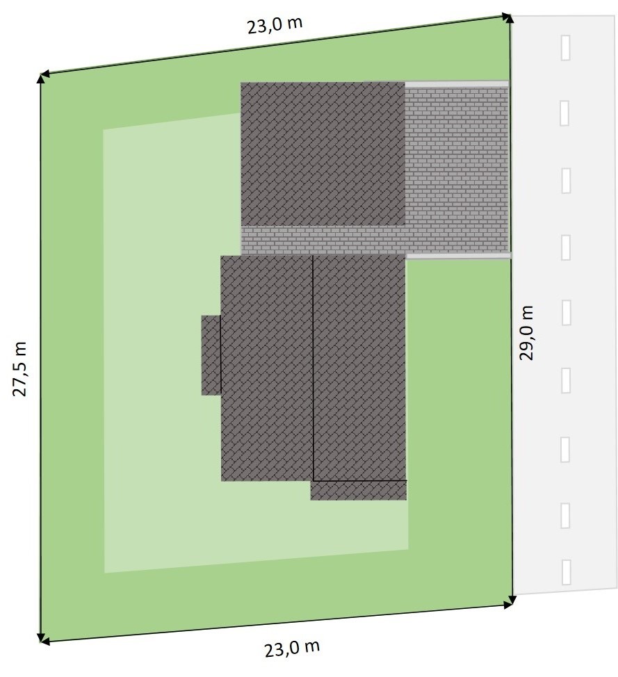

Lageplan des Hauses auf dem Grundstück mit Umfassung, Zufahrt und Maßen
Lageplan mit Parzellen, Grundstücksgrenzen und grauen Gebäuden

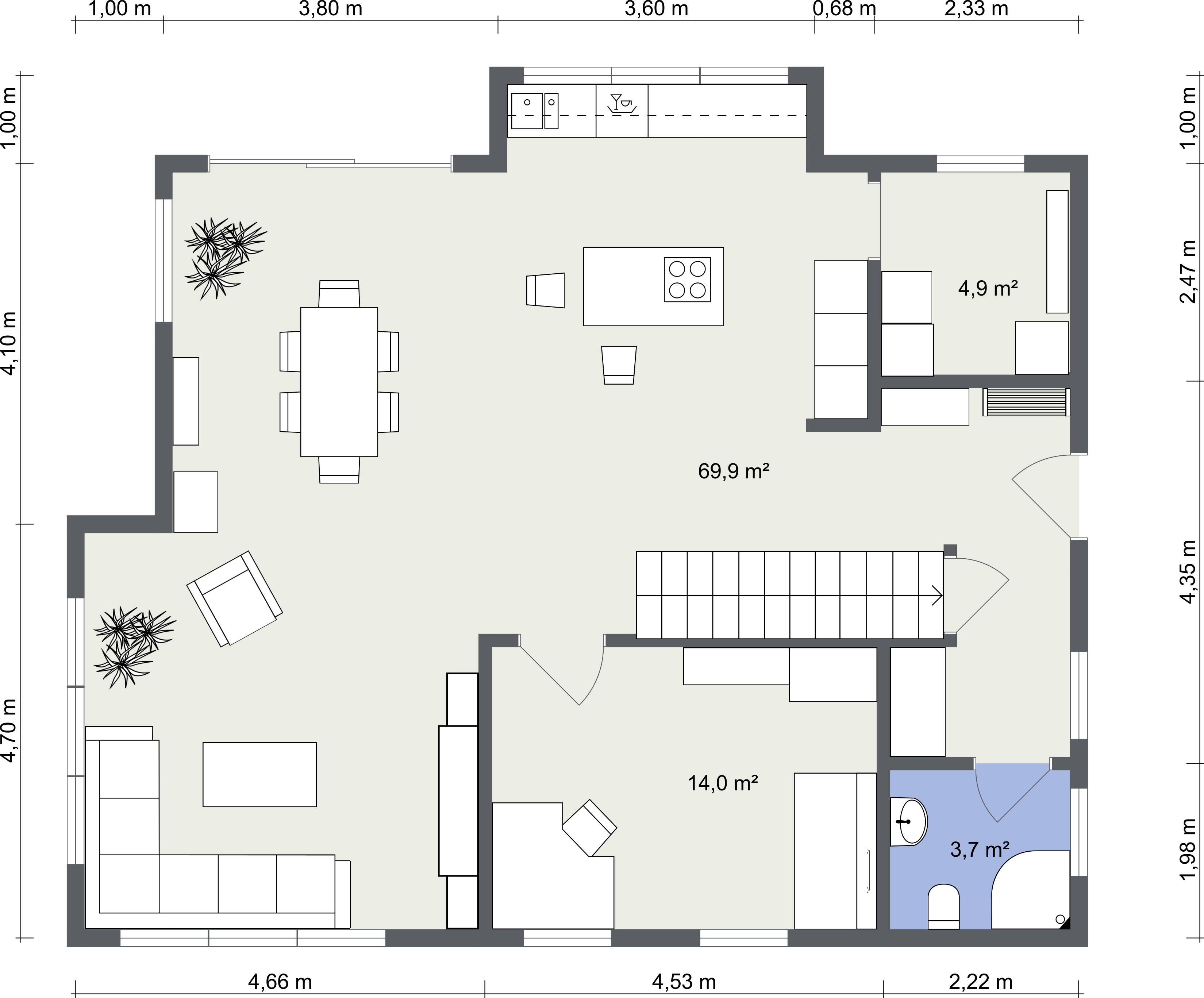

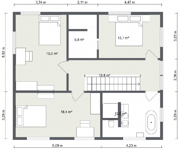

2D Grundriss eines Hauses mit offenem Wohnbereich, Küche, Essbereich und Bad
2D-Hausgrundriss zeigt Wohnzimmer, Schlafzimmer, Bad, Küche, Flur und Treppenhaus

Wäre es nicht irgendwie sinniger, die Garage hangabwärts zu bauen, evtl. sogar quasi in den Keller (Teilkeller) zu integrieren?
Irgendwie sehen die Grundrisse nicht so aus, als wenn die Treppenplätze übereinander passen. Im EG sieht die Treppe auch zu kurz aus.
Recht viele Vor- und Rücksprünge im EG, was soll daraus im OG werden? Balkone?
17.08.17 00:14
Ich möchte kein Spielverderber sein, aber lasst Euch mal eine normal große (wie gewünscht) Kochinsel sowie einem normalen Esstisch (90 x 200?) einzeichnen.
Mir erscheint das zu den Maßen zu großzügig.
